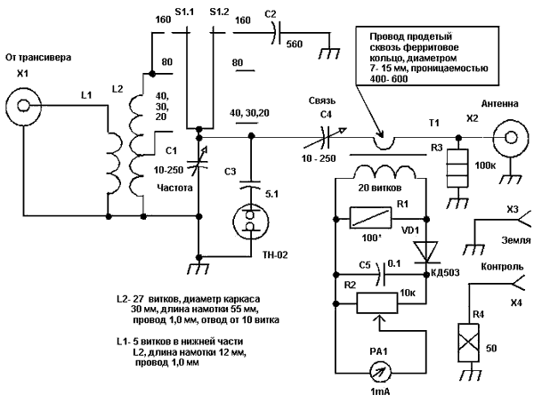

Это произошло 10 декабря, 2001 года в QRP экспедиции на Ай – Петри. Эта экспедиция проходила в честь столетия первой трансокеанской связи Г. Маркони. Организовал ее UR-QRP-C, использовался позывной EM100GM. Совместно с радиостанцией типа Р – 143, которая обеспечивала 8 ватт выходной мощности мы использовали согласующее устройство. Схема этого устройства показана на рис. 1.

Рисунок 1. Схема согласующего устройства
По ошибке, один из операторов подключил антенну не к гнезду Х2. а к гнезду Х4. То есть, антенна была подключена к выходу активной нагрузки сопротивлением 50 ом, расположенной внутри согласующего устройства и предназначенной для контрольной настройки передатчика. Так вот, с такой, по сути дела отключенной от передатчика антенной, мы работали несколько часов в эфире. Была проведена 21 связь. Одна связь на диапазоне 40 метров, три связи на диапазоне 17 метров и остальные 17 связей на диапазоне 20 метров. Только случайно это обнаружено, когда не смогли провести связи на диапазоне 80 метров...
Конечно, при настройке контура согласующего устройства в резонанс часть мощности от него наводилась на нагрузку. Следовательно, на нагрузке, и подключенной к ней антенне присутствовала мизерная мощность. Наводилось высокочастотное напряжение на трансформатор тока, включенный в антенную цепь. Трансформатор реагировал на эту наводку, показывая фальшивый ток, будто бы поступающий в антенну. Во время приема часть высокочастотной энергии просачивалось на вход Р-143, и эта военная радиостанция вполне вытягивала прием дальних станций.
После окончания экспедиции по приезду домой я измерил, какая мощность могла наводиться на активную нагрузку. Оказалось, что при закачке 10 ватт в согласующее устройство, на сопротивлении нагрузки согласующего устройства, в зависимости от диапазона, было наведено от 0,5 до 0,8 В высокочастотного напряжения. Следовательно, в нашу антенну могло поступать примерно 5- 15 милливатт высокочастотной мощности. И вот на такую мощность мы работали в течение нескольких часов. Четыре человека (UU4JCQ, US1REO, USIRCH, RK3ZK) это наблюдали. Так что маленькая мощность все же позволяет работать. В табл. 1 приведена страница из аппаратного журнала EN100GM, которая показывает, какие связи были нами установлены с использованием QRPP.
