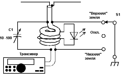

Настройка контура осуществляется с помощью переменного конденсатора по максимальному свечению светодиода, который одним витком гибкого монтажного провода связан с режекторным контуром. Если отраженной от антенны мощности недостаточно для свечения светодиода, контур можно настроить с помощью индикатора напряженности высокочастотного поля, расположенного в непосредственной близости от этого контура. Как видно из рис. 2, “земля” может быть подключена к верхней, или к нижней части режекторного контура. Также есть положение переключателя S1, в котором “земля” не подключена к коаксиальному кабелю. Выбор положения подключения “земли” выбирается экспериментально, руководствуясь минимальным уровнем помех при работе антенны на передачу. В качестве “земли” может служить батарея отопления, или толстый медный провод длиной 5-20 метров. Хороший эффект дает подключение этого провода к режекторному контуру через устройство типа “искусственная земля”.

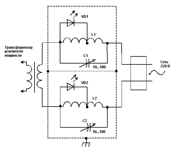

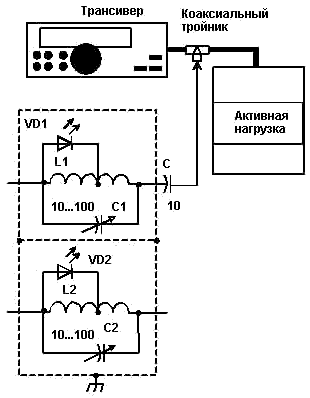

Рис. 3 Уровни высокочастотного напряжения на элементах сетевого фильтра Поскольку наиболее сильные помехи были только на диапазоне 40 метров, меры по устранению помех в сеть питания были предприняты именно на этом диапазоне. Осуществить это мне помогли обычные режекторные контуры, которые были включены в сетевые провода питания, как показано на рис. 4. Для достижения максимальной величины режекции контур должен быть выполнен как можно более качественно. В моем варианте катушки L1 и L2, предназначенные для подавления частот диапазона 40 метров содержали по 30 витков медного провода толщиной 1 мм, намотанного на оправку диаметром 2,5 см, длина намотки была равна 4 см. Светодиод присоединялся первоначально к седьмому витку катушки. В качестве контурных конденсаторов применялись воздушные подстроечные конденсаторы типа КПВ-1 емкостью 10–100 пФ.

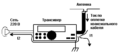

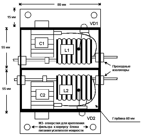

Рис. 4 Режекторные контуры в цепи питания Конструкция фильтра показана на рис. 5. Режекторные контуры были помещены в запаянную коробку из фольгированного стеклотекстолита. Коробка была расположена непосредственно на задней панели усилителя мощности. Фильтр следует подключать к выходному усилителю мощности возможно более короткими проводами. Если внутри блока питания усилителя мощности около сетевого трансформатора есть свободное место, то режекторные контуры можно разместить там. Корпус усилителя мощности был заземлен на батарею отопления через медную ленту шириной 3 см. Коаксиальный кабель проходил вдоль этой ленты. Это позволило значительно уменьшить излучение от внешней стороны его оплетки в комнате.
Рис. 5 Конструкция фильтра на основе режекторных контуров Режекторный контур настраивается на частоту режекции когда он уже установлен в корпус. Для этого контур через конденсатор емкостью 10 пФ подключался к выходу усилителя мощности имеющего уровень мощности на своем выходе в пределах 10 Вт, согласно схеме показанной на рис. 6. По максимальному свечению светодиода с помощью переменного конденсатора режекторный контур настраивался в резонанс.
Рис. 6 Предварительная настройка режекторных контуров После установки режекторных контуров в усилитель мощности еще раз немного подстраивают режекторные контуры с помощью переменного конденсатора по максимуму свечения светодиода. При слишком ярком свечении светодиода его присоединяют к меньшему количеству витков катушки. После настройки контура в резонанс светодиод можно не отключать.

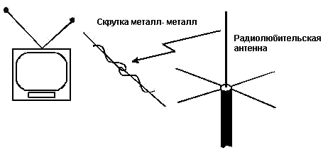

Нелинейные эффекты в антенной системеВ радиолюбительской литературе достаточно подробно описаны способы устранения помех телевидению, возникающих из-за гармоник передатчика, которые проникают на вход телевизора через эфир или общую сеть питания. Но часто бывают ситуации, когда помехи создает хорошо отлаженный передатчик, сигнал которого не содержит гармоник. Источником этих помех являются нелинейные элементы, возникающие в месте контакта “металл-металл” или на участках окисления металлов. Например, закись меди является прекрасным полупроводником. Окислы многих других металлов тоже являются хорошими полупроводниками. Контакт металлов друг с другом, особенно с образованием гальванической пары, часто также обладает полупроводниковым эффектом. Как и на любом полупроводнике, на этих участках могут происходить нелинейные эффекты. Они выражаются в том, что сигналы от передатчика радиолюбителя, телецентра, служебной станции, могут в тех или иных комбинациях смешиваться друг с другом. Полученные в результате этого вторичные сигналы с частотами, образованными различными линейными комбинациями частот исходных сигналов, могут излучаться обратно в эфир. Это приведет к созданию радиопомех различной радиоэлектронной аппаратуре при работе радиолюбительского передатчика. Нелинейный эффект преобразования сигналов может возникнуть при мощности подводимой к антенне начиная от нескольких ватт. Все зависит от места расположения этих нелинейных участков. При нахождении их непосредственно на самой антенне, на антенной мачте, на оттяжках антенны мощность, достаточно небольшой мощности для проявления нелинейных эффектов. При расположении участков с нелинейной проводимостью на удалении от антенны будет необходима уже значительная мощность, подводимая к антенне для проявления нелинейных эффектов. Если металлические элементы, на которых происходит нелинейное преобразование сигналов, имеют резонанс в области получаемых продуктов преобразования частот, то излучение гармоник от этих элементов будет особенно велико. При обнаружении элементов, на которых возникают нелинейные эффекты, необходимо принять меры по устранению этих нелинейных эффектов. Пути ликвидации нелинейных эффектов зависят от причин их возникновения. При нелинейных эффектах, возникающих на контактах “металл – металл”, их ликвидация заключается в устранении непосредственного контакта металлов. Контакт “металл- металл” может быть в месте скрутки металлических оттяжек, или при касании оттяжками другого металла. Для устранения этого явления соединение оттяжек делают только через изоляторы. При касании металлическими оттяжками другого металла используют изолирующие прокладки между этими металлами. Контакт “металл- металл” может быть обнаружен визуально при осмотре антенной системы. Некоторые антенные металлические мачты имеют конструктивные прижимные контакты металлов между собой. Устранение этих прижимных контактов повлечет за собой переделку всей мачты. Такое впечатление, что эти мачты были построены с целью создания как можно большего уровня помех при работе на передачу антенн, расположенных на этих мачтах! Другой вид нелинейных эффектов, который создают окислившиеся поверхности одного металла, более сложен в поиске и устранении. Например, окислившаяся поверхность медной или латунной оттяжки может создавать сильные помехи. Помехи может создавать незаметный участок окисла расположенный под слоем краски на мачте антенны. Устранить нелинейные эффекты поможет покрытия мест, создающих эти эффекты краской с большим содержанием графита или угля или их можно просто натереть графитом. Что дает покрытие металлических частей антенны с окислившимися участками графитовой краской? Во-первых, это существенно уменьшит добротность излучающей системы. Во-вторых слой графита, расположенный поверх нелинейного окисла обеспечит дополнительное поглощение высокочастотной энергии как излученных гармоник, так и сигнала радиолюбительского передатчика, который вызывает появление нелинейных эффектов. В третьих, слой графита создаст эффект выравнивания высокочастотного потенциала на поверхности окисленного металла, что также снизит эффективность работы пленки окисла. Стоит заметить, что покраска скрутки металлических оттяжек графитовой краской часто ведет к полному устранению нелинейных эффектов возникающих на этих местах.
Поиск участков содержащих нелинейные элементыОсновная трудность при устранении нелинейных эффектов часто заключается только в том, чтобы найти эти создающие помехи элементы или контакты. Наиболее просто это можно сделать с помощью переносного телевизора, который служит в качестве индикатора телевизионных помех. Для этого устанавливают на выходе передатчика наименьшую мощность, при которой только начинают проявляться нелинейные эффекты. Затем, перемещая телевизор вокруг антенной системы, пытаются найти места, где уровень телевизионных помех максимален, как это показано на рис. 7. Рис. 7 Поиск нелинейных участков Обычно в этом случае картина помех оказывается очень “размазанной” и судить о месте, где они образуются можно только косвенно. Дело в том, что комбинационные частоты образуются на небольших нелинейных участках, где возникли условия для их появления, а излучаются они через большие по размерам проводящие части (оттяжки, металлическое ограждение крыши, сама антенна, и т.п.). После обнаружения подозрительных на проявление нелинейных эффектов мест можно осуществить их дополнительную проверку. Локализацию обнаруженного источника помех осуществляют путем местного облучения подозрительного участка высокочастотной энергией от передатчика. Для этого к передатчику, на выходе которого установлена мощность 40–100 Вт, через коаксиальный кабель подключают согласованную нагрузку. В качестве этой нагрузки используют или безиндукционные резисторы или лампу накаливания соответствующим активным сопротивлением и соответствующей рассеиваемой мощностью. Коаксиальный кабель, нагруженный на согласованную нагрузку, имеет небольшое поле излучения, локализованное в основном около нагрузки. Это позволяет с помощью получившегося зонда легко выявить место, на котором возникает нелинейный эффект. “Освещая” подозрительное место или буквально светом лампочки нагрузки или, в случае использования резисторов, располагая их около предполагаемого места образования нелинейного эффекта, как показано на рис. 8, локализуют подозрительное место на образование нелинейных эффектов. Во время поиска нелинейных мест особое внимание следует обратить на любые контакты металлов, на окисленные металлические поверхности.
Рис. 8 Локализация обнаруженного источника помех При таком методе поиска поиске нелинейных участков, телевизор должен находиться вблизи того места, где предполагается возникновение нелинейного эффекта, поскольку мощность помехи, образованной на нелинейных участках, невелика. Если радиолюбитель имеет возможность воспользоваться панорамным анализатором спектра, то он сможет не только обнаружить излученные от нелинейных участков помехи, но и определить их параметры. Можно определить частоту образованной помехи, следовательно, можно будет предположить, что за аппаратура будет поражена ими. Панорамный анализатор спектра позволяет наглядно видеть эффект от покраски мест, где возникают нелинейные явления, графитовой краской или эффект от разделения контактирующих между собой металлов. Источник происхождения нелинейных эффектов может быть самым неожиданным. В одном из моих случаев, источником помех телевидению служила бухта биметаллического провода с медным покрытием, забытая на крыше связистами. После того, как она была перенесена на другой конец крыши, помехи прекратились. Литература: 1. Григоров И. Н.: ”Высокочастотные наводки в радиолюбительской практике” .- Радиоаматор, – № 4, 5, 6, 2001г. |
