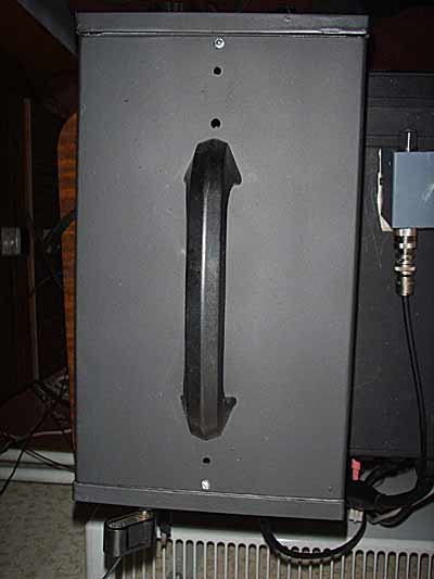

Предлагаю достаточно простую схему антенного тюнера, собранного по Г-образному типу.
Данная схема испытана с трансивером ICOM IC-M710, антенной типа "луч" длиной около 30 метров и высотой подвеса около 8 метров.
Данный тюнер позволяет настроить антенну практически на всех диапазонах (160,80,40,10 метров и т.д. кроме 15 метров).
При этом данная конструкция выдерживает мощность в 160 "японских" ватт.

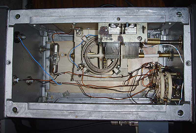

Теперь рассмотрим используемые детали:
Вариометр- от р-118 бм3, ось вариометра должна быть изолирована от корпуса и ручки, т.к. на ней могут быть смертельно опасные напряжения!
Конденсатор переменной емкости стандартный, от лампового бытового приемника, секции включены параллельно.
Переключатели- галетные, керамические, с двумя галетами в каждом.
Разрядник Р-7.
Резистор 70 килоом, несколько ватт.
Корпус от вольтметра В3-38.

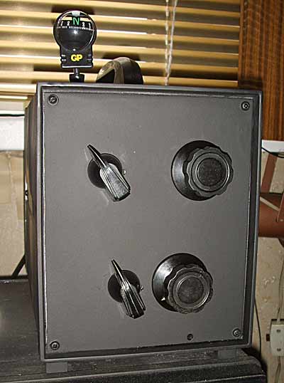

Данная схема позволяет производить реверс согласующей LC цепи, что, в свою очередь дает возможность согласовать сопротивление антенны в достаточно широких приделах ( переключатель S 1).
Также с целью более полного использования возможностей вариометра используется переключатель S 2, коммутирующий обмотки либо последовательно, либо параллельно.
С целью защиты входного каскада трансивера используется разрядник типа Р-7, а так же резистор, которые осуществляют снятие статики.
Конденсатор, используемый в схеме хотя и имеет небольшой зазор между пластинами, однако электрического разряда в нем не было замечено даже при подводимой мощности в 160 ватт. Однако при попытке настроиться на диапазоне 15 метров происходит разряд в переключателе, коммутирующем обмотки вариометра, что, в свою очередь вызвано слишком большим сопротивлением антенны на данном диапазоне..
