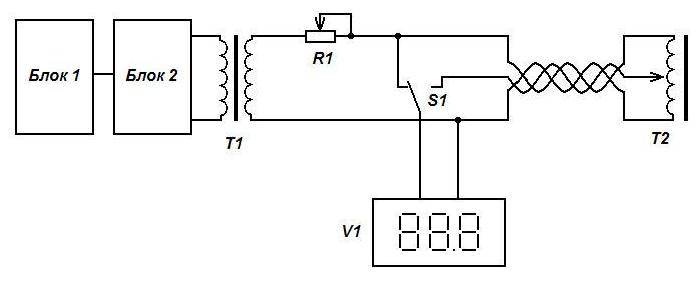

Добиться стабильности питающего напряжения можно, запитав устройство от встроенного генератора.
Рис. 2
На рисунке:
блок 1 – стабилизированный источник напряжения
блок 2 – генератор и усилитель
первичная обмотка трансформатора Т1 служит нагрузкой усилителя (4 – 8 ом)
вторичная обмотка – повышающая напряжение приблизительно до 40 вольт.
Остальное как на рис. 1.
Если на входе усилителя установить потенциометр, регулирующий амплитуду напряжения с генератора (своего рода «регулятор громкости»), то резистор R1 можно исключить.
Начальное напряжение 36,0 в можно также устанавливать, если использовать регулируемый стабилизатор напряжения, но это усложнит устройство. Удобнее запитывать блок «генератор-усилитель» от штатного источника питания 13,7 в.

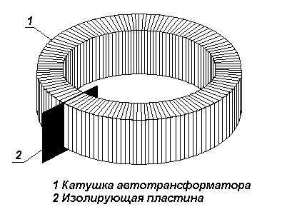

Конструкция автотрансформатора показана на рис. 3. Катушка наматывается на кольцевом сердечнике. Между начальным и конечным выводами вставлена изолирующая пластина из тонкого стеклотекстолита. Ее форма такова, чтобы токосъемник свободно проходил полный круг. Габаритные размеры и намоточные данные зависят от каждого конкретного случая и здесь не приводятся.
Рис. 3
