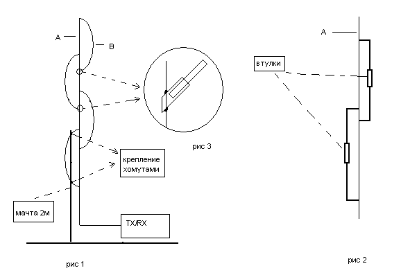

Наверное многие радиолюбители сталкивались с проблемой установки временных антенн  на дачном участке или в походных условиях . В данной статье я хочу рассказать о конструкции антенны которую я изготовил и успешно использую . Критерием при изготовление данной антенны послужили факторы: быстроты развертывания, компактность и эффективность работы. Изображенная на рисунке 1 антенна представляет из себя полотно из стальной проволоки “А”, которую я извлек из полевки, и углепластиковых штырей “В” которые я приобрел в магазине для рыбалки они являлись распорками для зыбки китайского производства длинной примерно 1,5 метра мне понадобилось 8 штук то бишь две зыбки, можно конечно использовать и другие материалы но главное чтобы штыри были легкие и упругие.
Для начала на проволоку надеваются медные трубки с внутренним диаметром равному диаметру используемых штырей, расстояние между ними подбирается эксперементально чтобы при изгибе штыря натяжение проволоки было достаточно сильным . Далее втулки припаиваются к проволоки это видно на рис. 3 . Антенну можно считать готовой.
Сборка антенны заключается в том чтобы поочередно вставить все штыри во втулки все это можно проделать на земле а потом всю конструкцию поднять и закрепить к хомутами к мачте, заняло  это 3 мин . Высота моей антенны получилась около 9 метров . Потом было добавлено еще два колена но другой конструкции изображенной на рис 2. Это 4 г-образных дюралевых прутка на 2-х нарезана левая резьба на двух других правая далее они вкручивались во втулки сквозь прутки продевался стальной провод А и крепился к ним. Вращая втулки я добивался максимального натяжения проволоки.
К недостаткам данной конструкции можно отнести слабую ветровую нагрузку антенны, при сильных порывах ветра она гнулась аж градусов на 60, но зато потом возвращалась в исходное положение. Я назвал ее NEVALYAHKOJ :-))
