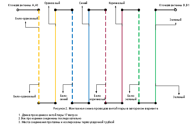

Антенна симметричная, хотя можно делать ее и не симметричной. Антенна состоит из двух плеч. Каждое плечо состоит из двух отрезков (смотри Рисунок 1). Антенну можно расположить как диполь или как «Инвертед ВИ». Чем выше высота подвеса, тем лучше. У меня антенна выполнена в виде «Инвертед ВИ», максимальная точка запитки 10 метров, нижние концы антенны расположены в 3-х метрах от земли. Мачта деревянная. Питание осуществляется воздушной линией 450 Ом, длиной 12,5 метров. Далее к воздушной линии подключается 50 Омный или 75 Омный радиочастотный кабель любой длины. Полотно антенны выполнено из войскового телефонного кабеля П-274, скрутка.
Отрезки 1 и 1 «А» имеют длину 11 метров, отрезки 2 и 2 «А» имеют длину от 15 до 18 метров. Отрезками 2 и 2 «А» настраивают антенну на нужный участок диапазона 160 метров. Между отрезками 1 и 1 «А» и 2 и 2 «А» установлен проходной изолятор, т.е. эти отрезки между собой не соединяются.

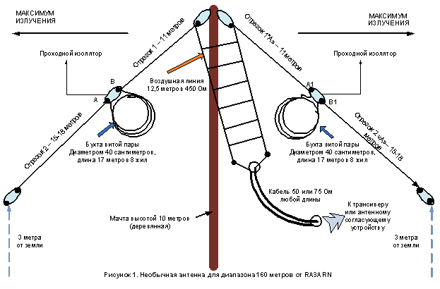

В точки «А» и «В» и «А1» и «В1» подсоединяется отрезок кабеля витой пары 2х4, длиной 17 метров. Выполненной в виде свернутого круга (бухты) диаметром 40 сантиметров (смотри Рисунок 2). Витая пара без экранирующей оплетки. Я применил витую пару марки:
NEXANS UTP KATEGORY 5E TIA 568-5EC VERIFIED №11168 4PR 24AWG SU3505, здесь приведена полная маркировка, которая была указана на витой паре. Все провода витой пары соединены последовательно. Места соединения проводов пропаяны и изолированы термоусадочной трубкой.
Таким образом электрическая длина одного плеча антенны равна 164 метра, а общая длина антенны 328 метров. Плюс-минус количество метров после настройки интенны. Антенна имеет КСВ на 160 метров 1,08 и второй резонанс с КСВ не более 1,5 на частоте 14 320±20 кГц.
