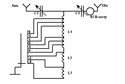

Эта схема антенного согласующего устройства срисована с фирменного Alinco EDX-1 HF ANTENNA TUNER , который работал с DX -70 и другими трансиверами, результаты отличные.

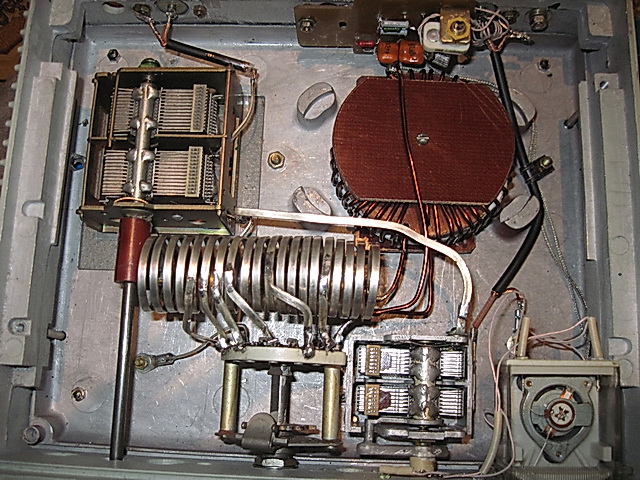

С1 и С2
300 пф. Конденсаторы с воздушным диэлектриком. Шаг пластин 3 мм . Ротор 20 пластин. Статор 19. Но можно применить сдвоенные КПЕ с пластиковым диэлектриком от старых транзисторных приемников или с воздушным диэлектриком 2х12-495 пф. (как на снимке) результаты такие же. Вы спросите : « А не прошьет ?».
Фишка в том, что коаксиальный кабель припаян непосредственно к статору, а это 50 Ом, и где должна проскочить искра при таком низком сопротивлении??? Достаточно от конденсатора протянуть "голым" проводом линию длиной 7- 10 см , как он сгорит синим пламенем.
Для снятия статики конденсаторы можно зашунтировать резистором 15 кОм 2 W. (цитата из Усилители мощности конструкции UA3AIC )
L1
20 витков посеребренного провода Д=2.0 мм,(можно в эмали или голым проводом) бескаркасная Д=20 мм. Отводы, считая от верхнего по схеме конца
28 МГц 5
24 МГц 6
21 МГц 7
18 МГц 8
14 МГц 11
10 МГц 15
7 МГц 20

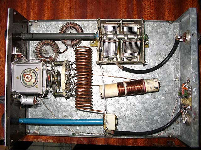

L2 25 витков, ПЭЛ 1.0, намотана на двух, сложенных вместе ферритовых кольцах, размером Д наруж.=32 мм, Д вн.=20 мм. Толщина одного кольца = 6 мм . (Для 3.5 МГц)
L3 28 витков, а все остальной как у L2 (Для 1.8 МГц)
Но, к сожалению, в то время я не смог найти подходящих колец и поступил так: Выточил из оргстекла кольца и на них намотал провода до заполнения. Соединил их последовательно – это получился эквивалент L2.
На оправке диаметром 18 мм (можно использовать пластиковую гильзу от охотничьего ружья 12 калибра) виток к витку намотал 36 витков – это получился аналог L3.
Детали для изготовления тюнера абсолютно доступные.
На снимке все видно. И КСВ-метр тоже. КСВ метр из описания Тарасова А. UT2FW «КВ-УКВ» № 5 за 2003 год.
