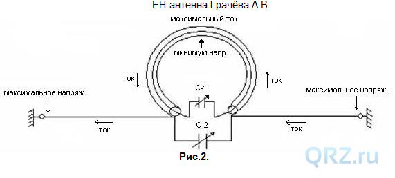

Известный коротковолновик  и конструктор антенн UA6AGW, Александр Грачёв предложил для дачного варианта рамочную антенну с лучами, см. Рис.2. Где рамка является излучателем магнитной составляющей, а лучи выполняют роль излучателя электрической составляющей радиоволны. Это решение позволило увеличить эффективность магнитной антенны, но самое главное, позволило уменьшить высоту подвеса антенны за счёт формирования ЭМВ в ближней зоне. Последний фактор, несомненно, имеет большой выигрыш при дефиците мачтовых сооружений и назойливо любопытных соседей по даче.
Вместе с тем, Александр Васильевич отлично раскрыл в одной из своих публикаций теорию работы своей антенны.  И после теоретических выкладок, кратко и лаконично сделал следующие выводы:
1. Рамка, находясь в зоне максимального тока проводимости, формирует магнитную составляющую электромагнитной волны.
2. Лучи, находясь в зоне максимального напряжения и тока смещения, формируют электрическую составляющую электромагнитной волны.
Прошу прощения у Александра Васильевича, за то, что вставил жирным шрифтом некоторые уточнения!  Опираясь на лучи представленной им антенны, как на электрический излучатель  он пишет, - …Такая, логически спроектированная нами антенна, уже разработана американским радиолюбителем Тедом Хартом (W5QJR), и названа им как "EH-антенна"….
    И действительно, этот тип емкостных антенн, имея очень маленькие размеры относительно длины волны, оказались весьма работоспособными для антенн-лилипуток. Исследования их свойств и разработка новых конструкций антенн у нас в России успешно ведется  Владимиром Кононовым (UA1ACO http://www.ehant.narod.ru ). UA9LBG только осмелился рассказать принцип работы емкостного излучателя с позиции классической теории. (http://news.cqham.ru/articles/detail.phtml?id=1067http://www.qrz.ru/schemes/contribute/antenns/eh2/ ).
     Перемещая в пространстве лучи  относительно магнитной антенны, Грачёв заметил, что можно менять усиление антенны и диаграмму направленности и это неоспоримый факт, который неоспоримо подтверждает, что магнитное поле-Н перпендикулярно электрическому полю-Е радиоволны.  Вместе с тем, если всё же обратить свой взор на антенну Т. Харта, мы придём к выводу, что она не совершенна ввиду отсутствия элемента магнитного излучения типа-Н. Уточняю, что большая часть ЕН-энергии излучения здесь приходится только на емкостные излучатели. То же можно сказать и о магнитных рамках, которые не имеют элемента излучения Е-поля. В связи свыше сказанным, мы видим, что  антенна  Грачёва (UA6AGW) объединяет в себе оба эти свойства. У конструкции Грачёва общая площадь излучателей увеличена вдвое, а КПД его возрастает за счет потерь на излучение, а не на нагрев среды, как это происходит в точечных излучателях типа-Е и типа-Н.  Конечно, с тем же эффектом можно поднять эффективность антенны, если две однотипные конструкции будут работать в спарке и мы здесь имеем дело с увеличением апертуры антенны. По этому, можно с уверенностью сказать, что КПД антенны  по типу Грачёва возрастает если, она излучает:
а) сразу двумя типами Е; Н-излучателей;
б) волна уже сформирована.
Что позволило:
а) повысить КПД антенны в целом;
б) снизить влияние земли и окружающих предметов, оказывающих на антенну.
Последнее свойство, позволило автору данной антенны (UA6AGW)  разместить её на относительно низкой высоте.

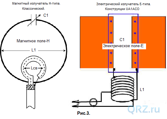

На рисунке 3, наглядно показаны два классических излучателя разных полей, поля-Н и поля-Е.
Кроме того Александр Грачёв добился приемлемой полосы пропускания в пределах любительского диапазона магнитной антенны используя внутреннюю жилу кабеля в качестве второго колебательного контура. Ведь, как известно, расширение полосы пропускания всегда обусловлено двумя связанными контурами.

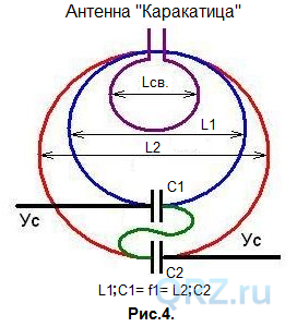

Дальше пошёл Грифко Яков Моисеевич, в своей антенне «Каракатица», где «вторичный» колебательный контур, настроенный в резонанс первым, он вывел наружу. Этим решением он повысил эффективность двух-рамочной антенны ещё больше и вместе с тем, расширил полосу пропускания согласно той же теории связанных контуров, см. Рис.4.  Используя так называемые «усы» в этой антенне, он дал возможность излучать  поля-Е и Н в фазе, уже в ближней зоне.

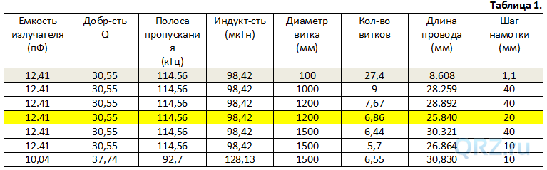

1.Для удобства произведём расчёт при помощи электронного калькулятора ЕН-антенн Т. Харта  http://www.ehant.qrz.ru/ehantenna_r.xls  и возьмём в разработку частоту 3,5 МГц, как наиболее трудную. Диаметр провода примем 1мм. Результаты расчётов занесём в верхнюю строку таблицы серого цвета.
2.Далее. Используя ту же программу, рассчитаем параметры открытой катушки индуктивности 98,4мкГн с приемлемым  диаметром  1,2  м для размещения на балконе или в квартире.
Примечание: Расчёты индуктивности автоматически корректируются программой с учётом межвитковой и монтажной ёмкостей.  По этому, значения индуктивности здесь кажутся вдвое меньше. Кроме того индуктивность катушек большого диметра в значительной степени зависит от её геометрической формы, квадратная она или круглая.
После несложных расчётов, мы проводим анализ, что с увеличением диаметра магнитной рамки, уменьшается количество витков, но длина провода незначительно увеличивается. Хочется отметить, что эта длина слегка превышает 0,25 λ. При уменьшении расстояния между витками до 20-10мм, число витков уменьшается вместе с длиной провода. Плохо это или хорошо, могут подсказать достаточно сложные расчёты противофазного направления токов в близко расположенных витках рамки и практические изыскания. С полной уверенностью можно сказать, что одновитковая рамка всегда работает лучше, чем многовитковая. Но в нашем случае многовитковый вариант с некоторым ущербом для КПД антенны позволяет использовать  тонкий провод (1-2мм), так как сопротивление излучения такой антенны имеет достаточно большое значение. И это не маловажный факт для строительства малобюджетной комнатной антенны в смысле расхода дорогостоящей меди.
Вывод: Решение, использовать в низкочастотных КВ диапазонах магнитный излучатель в многовитковом варианте с использованием емкостных излучателей, вполне приемлемо. Ещё раз хочется подсказать приверженцам классических антенн Г. Герца, что это не панацея, а всего лишь эксперименты с мини-антеннами ЕН-излучения. Здесь апертура антенны очень мала, а потому часть энергии передатчика уходит на нагрев среды и элементов антенны, а введением в конструктив мини-антенн новых элементов излучения, позволяет «выцарапывать» из них как можно больше потерь на излучение. Ни о каком сравнении с 3-х элементной Яги или полноразмерным вертикалом со 100 противовесами, которые вряд ли занимают достойное место на кровле вашего дома, речи не ведётся.

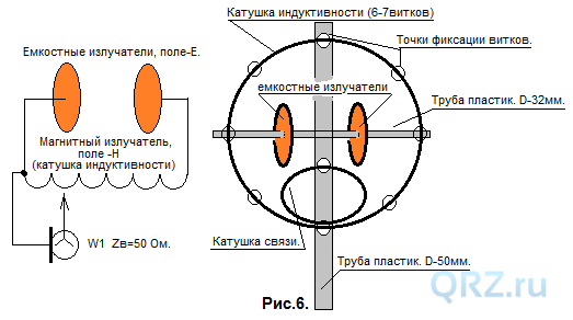

Конструктив ЕН-антенны:
В принципе, электрическая схема колебательного контура антенны может остаться той же, что и у антенны Теда Харта, - с непосредственной связью. Но можно сделать и катушку связи. Если антенна будет располагаться на открытом воздухе, то следует предпринять меры изоляции от влаги всех соединений и промежутка между пластинами емкостного излучателя, а рамка магнитного излучателя должна иметь гальваническую связь с оплёткой кабеля. Которая в свою очередь должна заземляться воизбежании статических разрядов. В комнатном варианте это не обязательно.
Вырисовывается следующая конструкция, см. Рис.6.
    Если уж мы заикались об увеличении площади излучающих элементов, не стоит забывать о пользе вторичного контура, который поможет не только расширить полосу пропускания, но и увеличит эффективность всей антенны в целом. Совсем не обязательно заботиться о питании вторичного контура антенны, главное, чтобы они были пространственно параллельны. Расстояние между ними необходимо выбрать компромиссным, выбирая между эффективностью и полосой пропускания. Здесь  существуют такие понятия как минимальная, максимальная и критическая связь.
