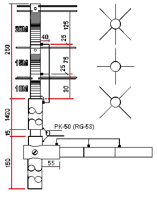

Верхнюю часть антенны изготовляют из диэлектрической трубы длиной 350 мм и диаметром 15 мм которую плотно вставляют в излучатель.
"Звездочки" образованы отрезками првода длиной 250 мм и диаметром 3 мм Катушки наматывают проводом диаметром 0,6 мм В верхней части каждой катушки (примерно 20% от общей длины намотки) намотка рядовая, а далее с некоторым шагом, так, чтобы уместилось на соответствующей части каркаса уместилось требуемое число витков
Катушка диапазона 20 метров имеет 35 витков, 15 метров - 40 витков, 10 метров - 25 витков Нижние концы всех катушек соединены отрезком провода с верхней частью излучателяю Настройну антенны производят подбором числа витков катушки или изменением соотношения их частей, намотанных с шагом и без шага.
Антенну устанавливают на изоляторе на мачте В верхней части мачты под углом 90 к излучателю устанавливают противовес, который идентичен удлиняющим контурам излучателя Антенну запитывают 50-омным коаксиальным кабелем
