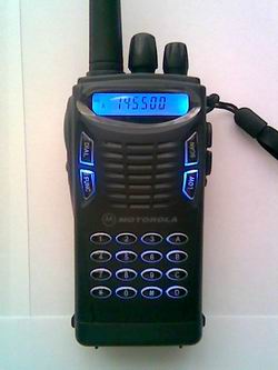

Поменяв Kenwood TH-K2HT на Motorola GP 888, я отметил гораздо более лучшую чувствительность последней.
Удобство в подзарядке (литиевая), большая емкость аккумулятора, большая мощность станции. У Kenwood TH-K2HT мощность 0,3/4,5 вата, у Motorola GP 888 2/5.5 (Измерялись прибором). Хорошо бы у Моторолы на меньшем пороге мощности иметь тоже около 100-500 миливат для ближней связи.... Но что имеем.

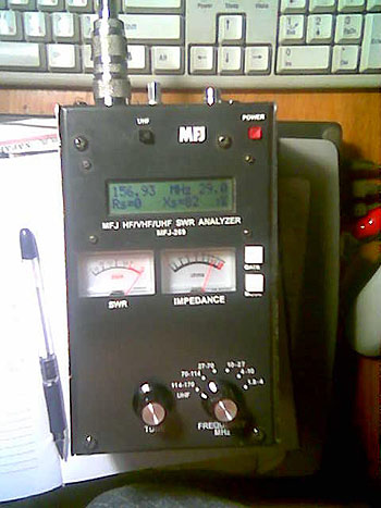

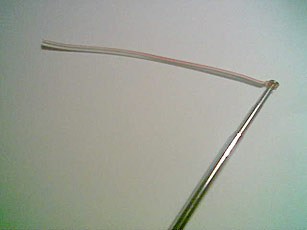

Motorola GP-888Удивительно то, что екости аккумуляторов у Кенвуда и Моторолы 1300 и 1500 соответственно, но Моторола работает заметно дольше. Тех. замеры телескопической антены Моторолы показали,что наименьшее КСВ 1.1 она дает на частоте 163.0 Мгц а на частоте 145,5 ее КСВ достигает 9.9-10.1 К Верхушке телескопической антены был прикручен кусок провода и подрезая его и замеряя КСВ был получен резонанс на 145,5 с КСВ 1,1 и в пределах диапазона144-146 КСВ 1,3. Длина подогнанного куска провода составляла 16 см (без учета оголенного провода, прикрученного к телескопичке). При том КСВ было одинаково, если кусок провода находился на конце антены торчком, под 45-90 градусов, или свисал. Дает ли улучшение в дальности радиосвязи доточенный кусок провода-опытов не проводилось, думаю их можно без проблем провести.

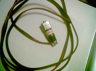

В некоторых случаях не удобно пользоватся телескопичкой. И был получен опытным путем кусок провода, который прикручивается вместо раздвижных звеньев (антена разборная) к основанию, где находися согласующий контур. Длина провода получается - 128 см. Так же проводились опыты, чтоб прятать конец "мягкой" антены в карман - длина антены увеличивалась. А так же проводились опыты, чтоб прятать антену под одеждой полностью - длина антены, для получения наименьшего КСВ тоже удлинялась.

Коля UV5ENQ - предоставление антенного-кабельного анализатора
