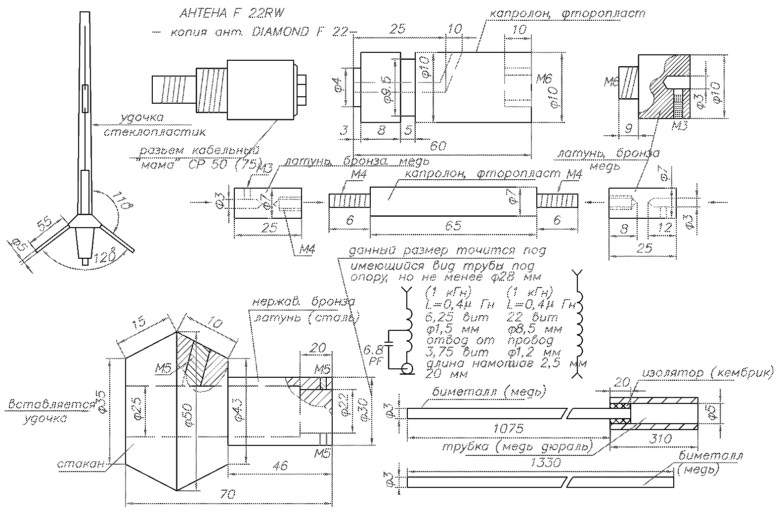

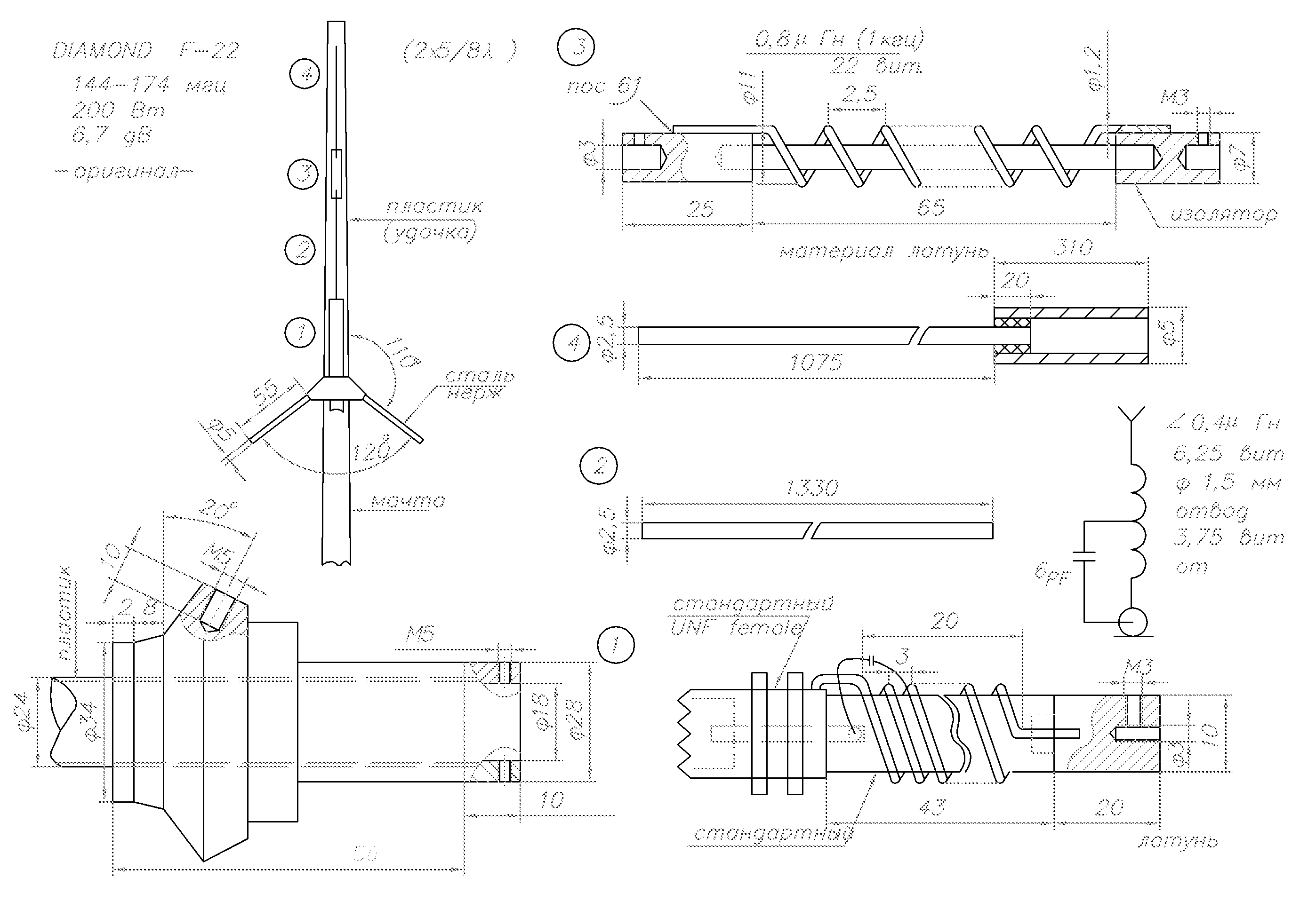

Данная конструкция антенны разработана на основе конструкции заводской антенны фирмы DIAMOND F-22 , чертёж которой приведён под названием –Оригинал- . RW- радиолюбительский вариант, так объясняет происхождение название. В конструкции антенны применены доступные материалы и себестоимость составляет около 300 руб. На первый взгляд конструкция покажется сложной, но преимущество в работе перед штыревыми антеннами типа “ четвертушка ” , 5 /8 , J- антенна и даже фирменных ARX-2(B),CRX-2(B) будет очевидной и доставит удовольствие при работе в эфире.
Рис. 1. Оригинал антенны F – 22 “ Diamond ” (Щелкните мышью для получения увеличенного изображения)
Материал антенны
Основой антенны является стеклопластиковое удилище. При выборе удилища нужно учесть следущее :
  • посмотрев во внутрь удилища, стенки должны иметь структуру стеклотекстолита и может иметь цвет гетинакса (коричневый). Не в коем случае не брать стеклоуглеродистый состав : на вид это черная с шероховатой поверхностью структура, данный материал является не радиопрозрачный.
  • длина удилища должна быть 5,5 … 6 метров.
  • диаметр второго колена снизу должна быть 24…25 мм.
Далее с удилища удаляются все направляющие металические кольца, снимают самое верхнее тонкое и нижнее с держателем коленья. Оставшиеся коленья будут служить корпусом антенны.
Материал для полотна антенны можно изготовить из латунной, бронзовой, не ржавеющей проволки, оцинковки, но лучше из обмеднённого биметалла. “ Стакан ” желательно изготовить из не ржавеющего материала. Противовесы могут быть из дюрали.

Сборка конструкции
При сборки нижнего контура с начало припаивают к центральной жиле разъёма посеребренный провод 1,5…2 мм и продергивают его в центральное отверстие каркаса катушки, чтобы провод вышел в боковое отверстие выше разъёма. Все наконечники каркасов катушек заворачивают вместе с клеем типа БФ. Верхний контур наматывается отдельно на оправу диаметром 8,5 мм, затем одевают на каркас и концы катушки припаивают к наконечникам каркаса. Таким образом верхний контур имеет воздушную прослойку. Затем катушки фиксируют на каркасах с помощью лака или клея.
Хочу обратить внимание на слив конденсата. В результате перепада температур и влажности воздуха внутри удилища скапливается конденсат, который стекает вниз и сливается через зазор между разъёмом и стаканом основания. Зазор образуется за счёт крепления стопорных винтов не за корпус разъёма, а за срез второй резьбы. Полотно антенны в сборе с катушками вставляется через нижнее отверстие стакана и крепится стопорными винтами. Внутри удилища антенна удерживается с помощью отрезков кембрика. Не в коем случае не используйте поролон, т.к. он впитает влагу и при резком замерзании разорвёт стенки удилища, что и произошло с фирменной антенной F-22 DIAMOND на репиторе R 3 .
Верхнее полотно антенны имеет ёмкостную нагрузку, которая обеспечивает широкополостность и настройку по частоте. Ориентировочно : перемещение ёмкостной нагрузки на 5мм изменяет частоту резонанса антенны на 1мГц. Трубка ёмкостной нагрузки плотно надевается на полотно антенны с помощью изолирующего материала (можно использовать кембрик или изоляцию с провода соответствующего диаметра).
Стакан вставляется в трубу основания, внутри которой пропускают фидер антенны. Труба основания может иметь произвольную длину с учётом крепления её к имеющееся мачте.
Входное сопротивление антенны 50 Ом, коэффицент усиления около 6,5 дБ, полоса пропускания при КСВ 1,3 ~ 2 мГц.
