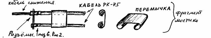

Перед установкой антенны, на рамках в месте крепления шлейфов установить временные приспособления для дистанционной регулировки шлейфов. Установить и закрепить симметрирующий мостик. Допустим, мы настраиваем антенну двадцатиметрового диапазона, центральная частота 14,150 МГц. Длина симметрирующего мостика должка быть равной 5 м 10 см. После этого для измерений параметров антенны нужно подготовить отрезок кабеля, равный или кратный лямбда 2, полуволновой повторитель, с учетом длины кабеля, входящего в симметрирующее устройство. Если мы применяем кабель с полиэтиленовым наполнителем, то с коэффициентом укорочения длина полуволнового повторителя равна 6,975м. Минимальная высота установки антенны -10 метров от земли. Измерительные приборы будут находиться у основания мачты, значит, длину кабеля выбираем 1,5 лямбда. Это будет равно 20м.925мм. Сразу следует пояснить, питание антенны будет осуществляться нерезонансным методом и общая длина кабеля от антенны до трансивера может быть произвольной. Отрезок кабеля, равный 1,5 лямбда нам нужен только для измерений и настройки антенны, потом он дополняется кабелем снижения до необходимой длины. Дополнительно можно проконтролировать длину кабеля 1,5 лямбда с помощью высокочастотного моста, но, как показывает практика в диапазоне КВ. расчетная погрешность настолько мала, что ей можно пренебречь.

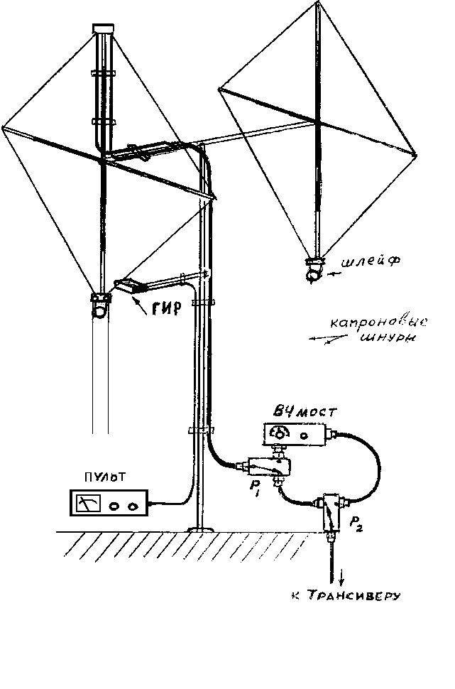

Итак, подготовив антенну и кабель, поднимаем и устанавливаем антенну на мачту на высоту ее постоянной эксплуатации. Мачта расчаливается оттяжками, причем, если оттяжки в несколько ярусов, то сразу устанавливают все ярусы оттяжек, полный комплект. К мачте крепится временный технологический кронштейн, на котором установлен ГИР. ГИР должен находиться недалеко от шлейфа активного элемента рамки, и иметь возможность дистанционного управления. Для этого в схему ГИРа, параллельно конденсатору переменной емкости, необходимо поставить варикап. В идеальном случае, один элемент двойного квадрата должен иметь возможность передвижения, для регулировки расстояния между рамками. На кабель полуволнового повторителя установить коаксиальные реле типа РЭВ-15 по схеме Рис.1.
Если нет коаксиальных реле, коммутацию придется проводить вручную, переключая кабели согласно схеме. С одной стороны первого реле подключают высокочастотный мост для измерения активного сопротивления антенны. Желательно, чтобы мост своим разъемом прикручивался прямо на реле, без кабеля, в противном случае придется учесть этот кусок кабеля (от реле до ВЧ моста) и вычесть такой же отрезок из повторителя 1,5 лямбда. С другой стороны первого реле, через отрезок кабеля произвольной длины подключается второе репе, соединяющее ВЧ мост и кабель снижения, который идет к трансиверу. Кабель, соединяющий второе реле и ВЧ мост так же произвольной длины. В трансивере установить минимальную мощность, то есть такую, которая необходима для работы ВЧ моста. Со стороны активного элемента рамки, в направлении приема антенны, в дальней зоне не менее 1 лямбда поставить ВЧ генератор, нагруженный на небольшой диполь горизонтальной поляризации, размер плеч диполя примерно 0,5м. Антенна этого генератора должна находиться на такой же высоте, как и измеряемая антенна.
Настройку антенны проводят два человека. Один находится возле антенны, второй у трансивера. Если есть возможность, трансивер установить возле антенны, иначе придется наладить телефонную связь или воспользоваться портативными радиостанциями. Порядок работы при измерении и настройке. Включаем трансивер на прием и с помощью ГИРа определяем резонанс активной рамки. С пульта дистанционного управления ГИРом, изменяя смещение на варикапе регистрируем провал по напряжению, следя за показанием индикатора ГИРа. Установив (провал), сообщаем по телефону напарнику, который находится у трансивера. Он должен настроиться на сигнал ГИРа и сообщить частоту. Оператор, который находится у пульта управления ГИРом  должен  проманипулировать кнопкой питания, включая и выключая ГИР, чтобы убедиться в правильности настройки. Ведь можно ошибочно настроиться на несущую какой - нибудь мощной радиостанции. Определив резонансную частоту активной рамки, смотрим, в какую сторону по частоте нужно сместить резонанс рамки.
Подстройку производим регулировкой длины шлейфа активной рамки, контролируя приемником резонансную частоту. Настроив активную рамку на частоту 14,150, переходим к другой операции. Допустим, нам нужно настроить антенну на максимальное усиление вперед. Включаем генератор, находящийся в дальней зоне и работающий на частоте 14,150, следя за показаниями S-метра трансивера, подстраиваем шлейф рефлектора, на максимальную амплитуду сигнала. После настройки рефлектора, проверяем еще раз по ГИРу резонанс активной рамки. Резонанс может сместиться в сторону. Подстраиваем еще раз шлейф активной рамки. Теперь переходим к измерению входного сопротивления антенны. Переключаем коаксиальные реле, включаем трансивер на передачу (с необходимой для измерения мощностью) и, балансируя ВЧ мост, определяем активное сопротивление антенны на частоте 14,150. Если сопротивление отличается от 75 Ом, значит, неправильно выбрано расстояние между рамками. При сопротивлении, большем 75 Ом, рамки нужно сблизить, если меньше 75 Ом - раздвинуть. После коррекции расстояния между рамками необходимо еще раз провести измерения резонансной частоты активной рамки и по генератору, находящемуся в дальней зоне, еще раз настроить рефлектор. После этого делается еще одно измерение входного сопротивления антенны.
Допустим, мы настроили антенну по сопротивлению, но стрелка ВЧ моста при балансировке не доходит до нуля. Это говорит о том, что в антенне присутствует реактивность емкостного или индуктивного характера. Компенсировать эту реактивность можно настройкой симметрирующего мостика, укорачивая или удлинняя мостик: индуктивный характер <0,24 лямбда. Емкость >0,24 лямбда. Чтобы не удалять часть оплетки с кабеля симметрирующего мостика, можно воспользоваться емкостной закороткой. В конце мостика, возле перемычки, там, где оплетки кабелей соединяются между собой, на два параллельно идущих кабеля положить кусок мягкой медной фольги или белой жести прямоугольного сечения примерно 100х100 мм. Края фольги обвернуть вокруг кабеля с одной и другой стороны. Такая перемычка, охватывая каждый кабель, двигается по полиэтилену, позволяя замкнуть два кабеля по переменному току (типа емкостной закоротки). Таким образом, двигая эту перемычку, можно в небольших пределах компенсировать реактивную составляющую антенны.
