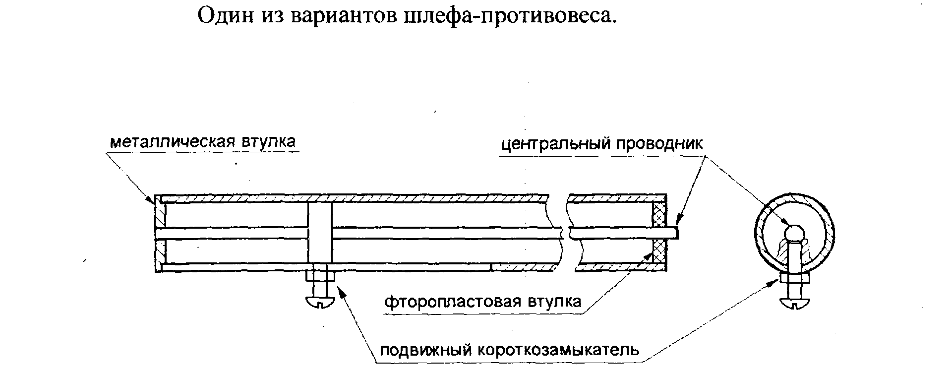

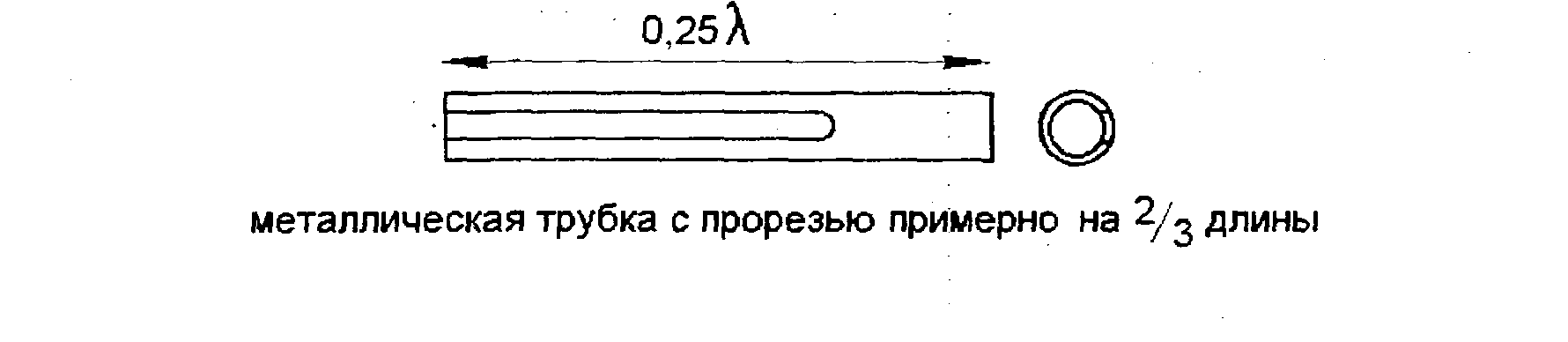

Все вертикальные антенны имеют как минимум по три противовеса, поэтому целесообразно расположить три короткозамкнутых шлейфа в противовесах. Па высоких частотах в качестве короткозамкнутых шлейфов удобно применять не РК-кабель,  а самодельные полосковые линии выполненные на диэлектрике или жесткие проводники, расположенные над экраном. Шлейфы-противовесы с подвижными короткозамыкателями могут иметь любую доступную для изготовления форму: в виде круглой трубы, квадратной, прямоугольной, П-образной или в виде треугольного желоба.

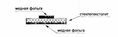

Так как волновое сопротивление не имеет значения, то диаметр трубы и центральной жилы выбираются произвольного размера обеспечивающего конструктивную жесткость. При установке таких шлейфов-противовесов к узлу крепления антенны, щель или открытая сторона короба должна быть обращена в низ, чтобы в противовес не попадала дождевая вода или снег.   В полосковом варианте линия изготавливается,   например,   из двухстороннего фольгированного стеклотекстолита и размещается в противовесе.
Длина полосковой линии зависит от диэлектрической проницаемости подложки материала из которого изготовлена полосковая линия. Коэффициент укорочения к = . Для стеклотекстолита коэффициент укорочения равен 0,5, для флана - от 0,3 до 0,25. Например, если для диапазона 145 МГц (четверть длины волны равна 0,5м) полосковую линию изготовить из фольгированного стеклотекстолита, то длина её будет равна 250 мм, из флана она будет еще короче. От ширины верхней дорожки, материала подложки и его толщины зависит волновое сопротивление линии, но в нашем случае это не важно.
При регулировке длины винт и гайка отжаты, короткозамыкатель свободно передвигается внутри трубы. Для фиксации, сначала зажимаем винт, обеспечив хороший контакт с центральным проводником, потом зажимаем гайку, чтобы обеспечить контакт с внешним проводником.

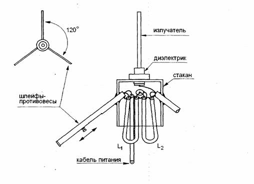

Универсальное согласующее устройство состоит из стакана к которому прикреплены шлейфы-противовесы. Внутри стакана находятся отрезки кабеля L1, L2 см. по схеме. Сверху стакана изолятор с креплением антенны. Закрепив любой вертикальный излучатель на такое устройство, мы всегда сможем обеспечить режим наилучшего согласования антенны с кабелем питания.
Такое устройство удобно при замене антенн, для сравнения различных антенн по их характеристикам.   Кроме того, так как все три шлейфа закорочены на землю, обеспечивается хорошая грозозащита.
В случае использования только одной антенны с известным входным сопротивле­нием, шлейфы выполняются из коаксиального кабеля и могут быть размешены не в противовесах, а в стакане, так же как и отрезки L1, L2. Откусывая кусочки кабеля и закорачивая их на конце добиваются режима наилучшего согласования. При этом используют только два нужных по схеме шлейфа, третий шлейф в этом случае можно вообще не ставить. Однако, это будет уже устройство согласования под конкретную антенну, а не универсальное устройство.
