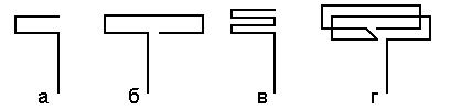

Горизонтальная часть антенны равна четверти волны. Вертикальную часть делают сколь возможно большой. Если условия не позволяют сделать вертикальную часть 0,25 лямбда, делают сколько возможно, а оставшуюся часть ведут вдоль земли к генератору.
У такой антенны узел тока находится у основания, поэтому даже при плохом заземлении потери в ней будут невелики. Для увеличения сопротивления излучения четвертьволновых вертикальных антенн, в качестве излучающегося элемента применяют шлейфовый вибратор, квадрат. Антенны с большим сопротивлением излучения обладают высоким к.п.д, большей полосой пропускания, просты в настройке и регулировке. Так как диапазон 160 метров наиболее подвержен индустриальным помехам, есть смысл применять раздельные антенны на прием и передачу. В качестве приемной антенны использовать узкополосные перестраиваемые ферритовые антенны, так как улучшить избирательность и соотношение сигнал-шум другими методами невозможно. Такая антенна, установленная на поворотном устройстве, позволит управлять диаграммой направленности, что заметно улучшит качество приема. Единственная проблема, которую необходимо решить связана с узкополосностью ферритовой антенны. В диапазоне 160 метров  при добротности контура 200...250 единиц полоса пропускания по уровню 0,7 составит 6-7 кГц. Перестраивать в пределах диапазона, можно при помощи конденсатора переменной емкости, снабженного микродвигателем и редуктором. Микродвигатель должен быть без коллектора, трехфазный, подойдет от переносных магнитофонов типа “Весна”. Такой двигатель не создаст дополнительных помех.
Перестройку в пределах диапазона можно осуществить и дискретно, при помощи реле и набора конденсаторов постоянной емкости. Расширить полосу пропускания такой антенны и повысить эффективность возможно применив несколько таких идентичных антенн, расположив их таким образом друг относительно друга чтобы между антеннами существовала магнитная связь. При этом запитывать можно только одну антенну, остальные одна или несколько антенн связанные между собой магнитной связью, расширяют полосу пропускания всей системы и увеличивают уровень сигнала. На рис. 3а, характеристика одиночной ферритовой антенны,

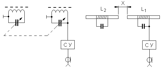

на рис. 3б, две или несколько антенн. Электрическая схема показана на рис. 4а.
Рис. 4а               Рис. 4б
В качестве согласующего устройства можно применить эммитерный повторитель. Расстояние между торцами ферритовых стержней, влияет на величину связи между антеннами, которая зависит так же и от диаметра и длины применяемых стержней. Примерное расстояние 20 ... 40 мм, подбирается по АЧХ в процессе настройки.
Применяя такую антенну на прием, можно снизить требования к передающей антенне, так как нет проблем повысить выходную мощность передатчика.

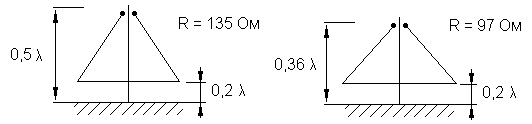

Немаловажную роль играет высота подвеса антенны над землей. Если антенна имеет горизонтальную поляризацию, высота подвеса над землей не менее 0,5 лямбда. При этом реализуется максимальное усиление, за счет прижатия диаграммы направленности к горизонту. Изменение сопротивления от высоты подвеса показано на рис.8.
Рис. 8
Практически от 0,2 лямбда и выше входное сопротивление антенны уже  не меняется. Входное сопротивление антенны типа треугольник зависит так же и от высоты мачты (см. Рис. 9).

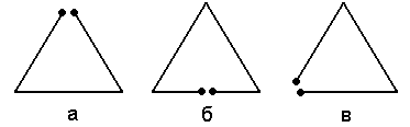

При низких мачтах лучше применять антенны с вертикальной поляризацией, например треугольник запитанный в нижний левый или правый угол. На рис. 10 показано как изменяется сопротивление антенны типа треугольник при питании с угла и имеющего вертикальную поляризацию, при разной высоте подвеса относительно земли.

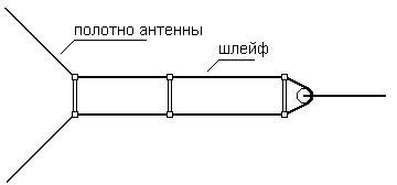

Входное сопротивление идеальной линии (без потерь) длиной четверть волны и короткозамкнутой на конце бесконечно большое. В реальной линии потери уменьшают входное сопротивление короткозамкнутого четвертьволнового отрезка, но в данном случае это не имеет принципиального значения, так как входное сопротивление четвертьволновой линии закороченной на конце на несколько порядков больше, чем входное сопротивление применяемых антенн. При выборе расстояния между проводниками учитывают следующие факторы: волновое сопротивление двухпроводной линии должно быть не ниже входного сопротивления антенны. При малом расстоянии между проводниками, растут потери в диэлектрических распорках (особенно в сырую погоду), при большом расстоянии между проводниками линия начинает излучать, значит растут потери связанные с излучением линии. Обычно расстояние между проводниками выбирается в пределах 60-120 мм, что соответствует волновому сопротивлению 400-500 Ом. Входное сопротивление четвертьволнового короткозамкнутого на конце шлейфа, будет определяться нагрузкой, то есть входным сопротивлением антенны.
Входное сопротивление антенны типа треугольник около 120 Ом, подключив антенну к четвертьволновому трансформатору, мы имеем возможность согласовать антенну с линией питания любого волнового сопротивления от 120 до нескольких Ом.
Коаксиальный кабель крепится параллельно любого из проводников двухпроводной линии от точки “a“ до точки “d” см. Рис. 11. Точку “B” место подключения РК-кабеля определяют при помощи высокочастотного моста или с помощью КСВ-метра, проводя измерения и передвигая кабель по двухпроводной линии. (Антенну необходимо настроить в резонанс еще до подключения четвертьволнового трансформатора. Настройка проводится при помощи ВЧ-моста, через коаксиальный кабель 0,5 лямбда или кратно 0,5 лямбда).

Для настройки такой антенны, необходимо сделать несколько измерений ВЧ-мостом, в положении запитки при горизонтальной поляризации в верхний угол и при питании в нижний угол для работы с вертикальной поляризацией. Чтобы не вести два кабеля от антенны, поставить третье реле РЭВ-15 которое будет переключать отрезки РК-кабеля питающие верхний угол и нижний, см.рис.12.

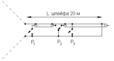

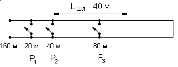

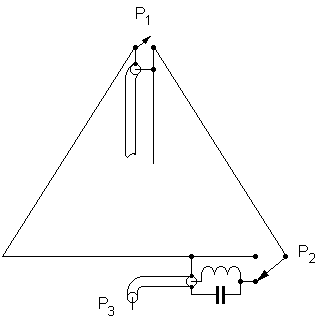

Рассмотрим пример согласования для двух диапазонов 3,5 мГц и 7 мГц. См. рис. 16. Общая длина короткозамкнутого шлейфа для диапазона 3,5 мГц равна 20 метрам. Реле Р2 подключает центральную жилу коаксиального кабеля ко второму проводнику двухпроводной линии в той точке четвертьволнового шлейфа, где соблюдается равенство волнового сопротивления коаксиального кабеля и сопротивление шлейфа в данном сечении. Эта точка включения предварительно определяется с помощью высокочастотного моста или КСВ-метра.
Рис. 16
Рис. 16а

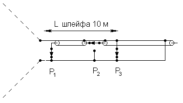

При переходе на диапазон 7 мГц, реле Р3 замыкает шлейф на расстояние 10 метров от антенны, в результате чего шлейф укорачивается до четверти волны данного диапазона. Реле Р2  подключается к отрезку кабеля необходимой длину, удлиняя кабель до новой точки питания. Реле Р1 подключает центральную жилу коаксиального кабеля в точку согласования, для диапазона 7 мГц. Таким образом, можно согласовать антенну с фидером питания, для одного, двух , трех или нескольких диапазонов.
Провода управления реле проходят и крепятся вместе с РК-кабелем по одной стороне двухпроводной линии шлейфа.

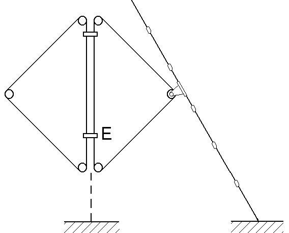

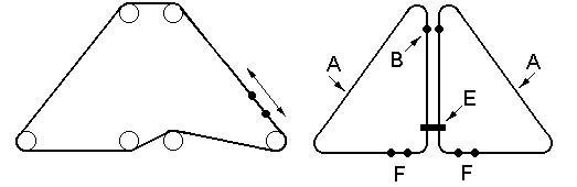

Рассмотрим на примере простых однодиапазонных антенн типа треугольник и квадрат, один из вариантов плавающего крепления полотна антенны, позволяющий при запитке с верху или с угла, все настройки и коррекции производить в низу антенны на малой высоте. Полотно антенны удобно крепить и расчаливать при помощи шкивов, это дает возможность передвигая проводник изменять положение точки запитки, тем самым влияя на входное сопротивление, диаграмму направленности и поляризацию, а так же обеспечивает легкий доступ к точке питания для пайки или установки согласующих L, С  элементов. См. Рис.18.
Рис. 18                     Рис. 19

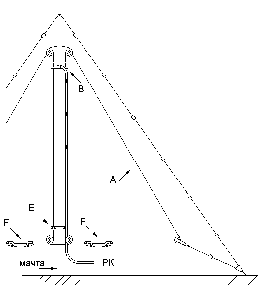

Верхние два шкива, крепятся к мачте на пластине из диэлектрика, например из стеклотекстолита, они должны быть хорошо изолированы от мачты.
Два нижних шкива, которые расположенные в низу мачты, изготовлены из латуни и крепятся к мачте через латунную пластину, которая обеспечивает хороший электрический контакт между шкивами, а так же контакт шкивов с мачтой. Верхние и нижние шкивы имеют глубокую канавку, глубиной 2-3 диаметра антенного канатика. Два шкива расположенные в углах треугольника, имеют больший диаметр и широкую канавку, что позволяет при запитке с левой или правой стороны вместе с проводником полотна антенны пропускать через шкив и коаксиальный кабель.

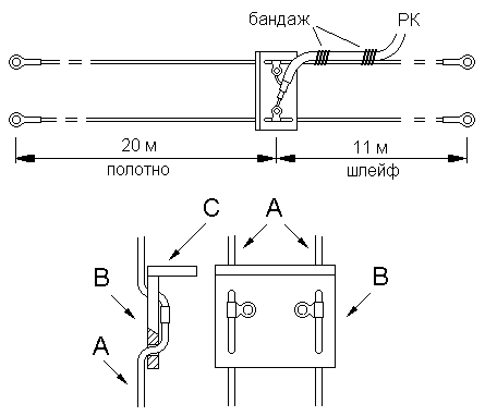

При питании полотна антенны с верхнего угла, как уже рассматривалось выше, для согласования и симметрирования, удобно использовать четвертьволновый короткозамкнутый шлейф, который может быть образован проводниками полотна антенны. См. Рис. 19.
А- полотно, В- точка включения коаксального кабеля, Е- короткозамыкатель четвертьволнового шлейфа. Расстояние от точки Е до верха треугольника 0,25l, это и есть четвертьволновый шлейф. Например: для диапазона 7 мГц, четверть волны равна 10 метрам, высота треугольника от вершины до точки “Е” 10 метров и от точки ”Е” до основания треугольника полметра. Полотно треугольника образовано двумя малыми треугольниками, периметр каждого из которых составляет 31 метр.
Периметр большого треугольника, образованного двумя малыми треугольниками, 42 метра, этот размер при настройке антенны в резонанс корректируется вставками в точках “F”, см. Рис. 19, 21. Проводники, образующие полотно антенны подготовить согласно рис. 20, на них устанавливается узел крепления коаксиального кабеля, на концах проводников припаивают клеммы. Короткозамыкатель четвертьволнового шлейфа изготавливается из латуни, крепится при помощи болтов, рис. 22.
Рис. 20
Стеклотекстолитовая пластина “В”, сверху имеет пластмассовый козырек, защищающий место подключения коаксиального кабеля от атмосферных осадков, рис.20.

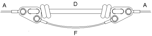

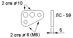

На рис. 23, показан нижний фрагмент полотна антенны, точки”F”, узел коррекции длины полотен полурамок, для настройки антенны в резонанс.
Каждый узел состоит из двух латунных пластинок с отверстиями рис. 24, два отверстия под клеммы проводников полотна и два отверстия для временной фиксации полотна при смене вставок, при помощи капроновых шнуров. Настройка антенны осуществляется при помощи высокочастотного моста или КСВ-метра. Коаксальный кабель, питающий антенну, может быть любого волнового сопротивления 50 или 75 ом, длина его должна быть пол волны или кратно пол волны, с учетом укорочения. В начале настраивают полотно антенны в резонанс, при этом узел крепления коаксального кабеля на четвертьволновом шлейфе находится в верхней точке четвертьволнового шлейфа. Короткозамыкатель устанавливают в низу шлейфа, на расстоянии 10 метров от вершины антенны. В этом месте, на мачте краской делается реперная отметка, по которой мы будем определять положение короткозамыкателя после перемещения проводников полотна антенны. Подключив ВЧ-мост к коаксальному фидеру, по показанию ВЧ-моста определяем резонансную частоту антенны, если резонансная частота антенны находится выше или ниже данного диапазона, удлиняем или укорачиваем проводники левой и правой полурамок в точках “F”, см. Рис. 21. Вставки, укорачивающие или удлиняющие полурамки, при каждой замене, должны быть одинаковой длины, чтобы не нарушать симметрию антенны. Например: если вставки, первоначально имели длину по одному метру, при укорочении, две вставки должны быть укорочены на одну и туже величину, два отрезка по 90 см или 2отрезка по 80 см и т.д.
