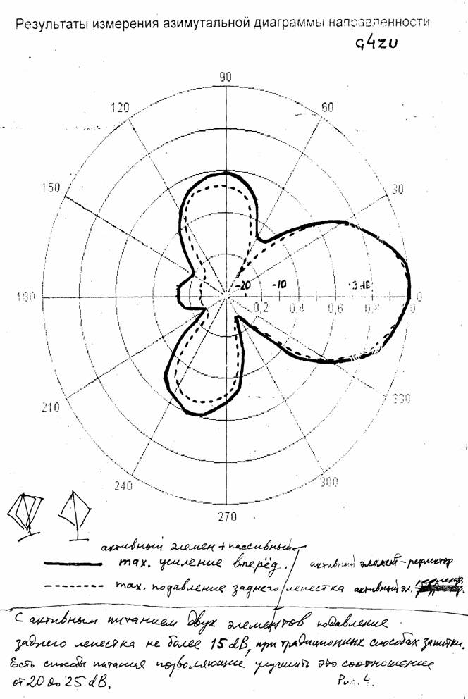

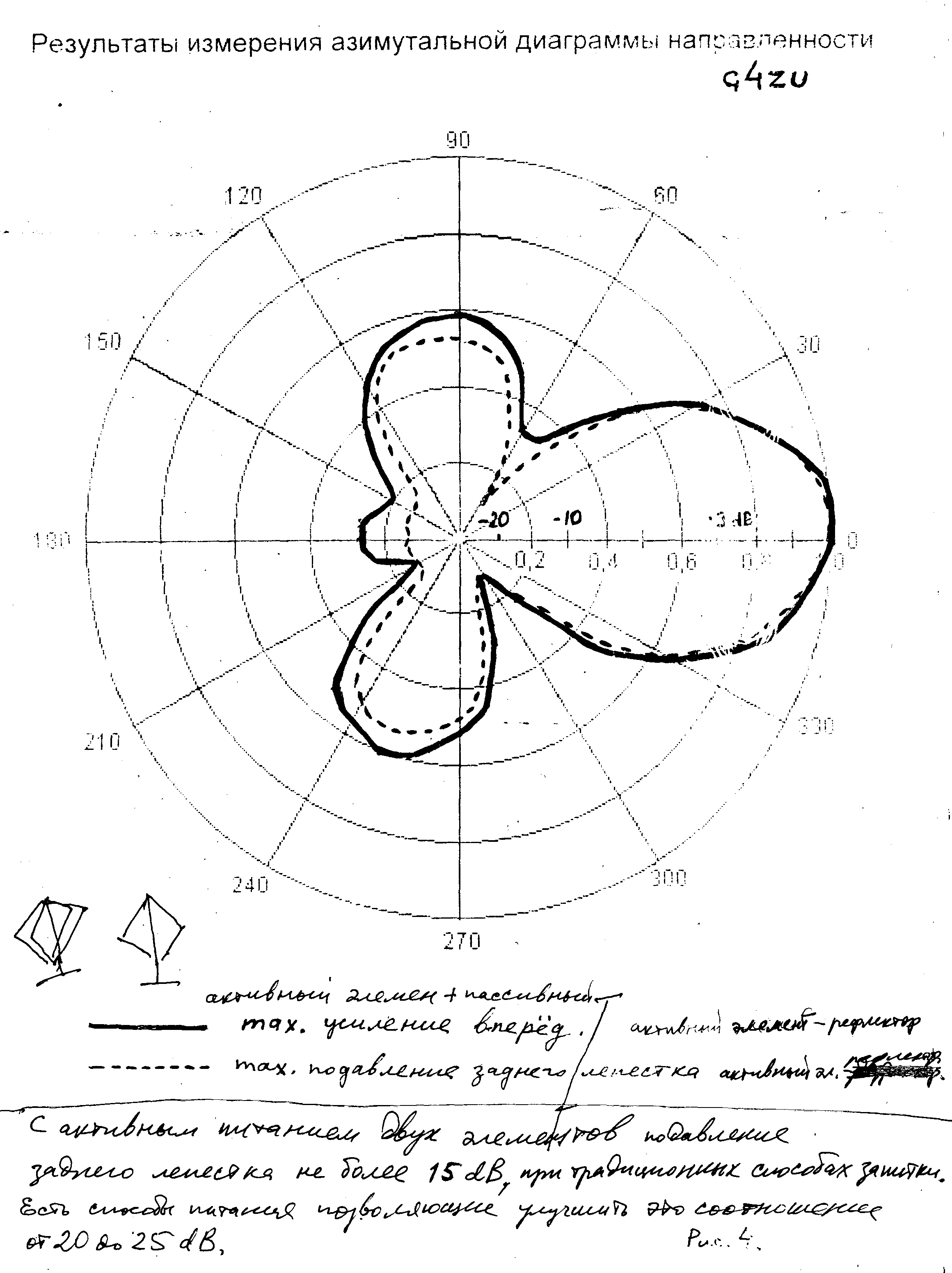

В отличие от антенны G4ZU, измеренная антенна пред­ставляла собой два ромба, стоящие на вершине. Одна сторона ромба была выполнена из кабеля РК-75, вторая сторона - антенный канатик, таким образом осуществлялась симметрирование антенны. Запитка антенны сверху. Верхний и нижний углы ромба 100°. Ширина главного лепестка по уровню 0,7 составила 50°, боковые лепестки на уровне 0,5 - 0,55, в зависимости от настройки. При настройке на максимальное усиление вперед, подавление заднего лепестка на уровне -12dB. При настройке на максимальное подавление заднего лепестка -18,5dB, при этом немного падает усиление в главном направлении. В отличие от диаграммы компью­терного моделирования более резко выражены провалы до -20dB под углами 60°,150°, 210°,300°. Кроссполяризация -25dB. При измерении кроссполяризации, измерительная антенна типа П6-23А поворачивалась на 90°. В этом случае измерительная антенна принимала вертикальную поляризацию. Без симметрирующего устройства диаграмма расплывалась, делалась однобокой, ухудшалась кроссполяризация до -18dB, смещалась резонансная частота антенны.
Вывод: вопреки разговорам о том, что антенна не должна работать, эта антенна заслуживает внимания, и как компромиссная антенна с успехом может применяться для работы в эфире. Особый интерес представляют варианты запитки рамок, предполагая: изменения диаграммы направленности, круговой, восьмерки, однонаправленной с переключением на четыре направления, а также с активной запиткой двух рамок.

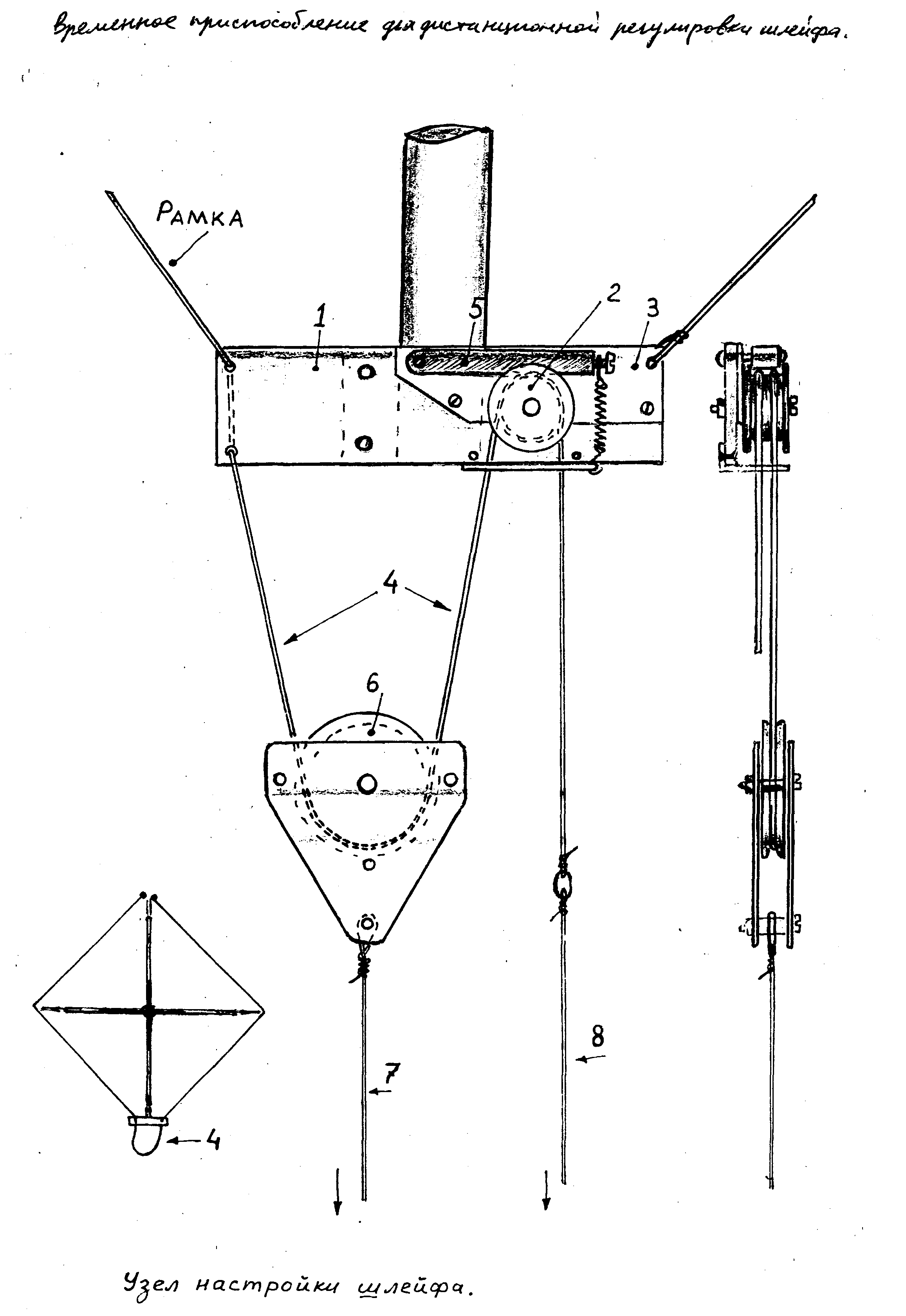

При настройке антенн двойной или тройной квадрат, подстроечные шлейфы рамок желательно настраивать на высоте постоянной эксплуатации антенны. При этом приходится по многу раз поднимать и опускать антенну для корректировки длинны шлейфов. Предлагается простое устройство позволяющее не опуская антенны регулировать длину шлейфа, что существенно облегчает настройку антенны. Приспособление состоит из диэлектрической пластины (1), закрепленной внизу рамки и двух роликов. Ролик (2) закрепленный на металлической пластине (3) изготовлен из алюминия или латуни. Он имеет электрический контакт со шлейфом (4) и проводом образующим стороны рамки. Подпружиненная пластинка (5) тормозит ролик не давая ему самостоятельно вращаться, а также прижимает шлейф к ролику обеспечивая дополнительный электрический контакт.  Ролик (6) висящий на шлейфе изготовлен из диэлектрика (оргстекло, фторопласт), детали креп­ления ролика также выполнении из диэлектрика (стеклотекстолит). К этому блоку привязан тонкий капроновый шнур (7). Потянув вниз за шнур (7) мы увеличиваем длину шлейфа. К свободному концу шлейфа привязан еще один капроновый шнур (8). Потянув вниз шнур (8), мы укорачиваем шлейф. Таким образом, подтягивая первый или второй шнур, мы регулируем длину шлейфа, настраивая рамку. Для шлейфа можно взять экран (чулок) от экранированного провода. После настройки таким образом рамок, антенна опускается, измеряется длина шлейфов, снимаются ролики и шлейф заменяется одножильным, толстым медным проводом, необходимой длины.

Результаты измерения азимутальной диаграммы направленности
Узел настройки шлейфа
