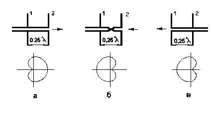

Симметричный вибратор и другие простейшие антенны обладает слабыми направленными свойствами. Улучшение направленных свойств  можно получить применением антенн, состоящих из нескольких вибраторов. Такие антенны могут отличаться взаимным расположением вибраторов в пространстве и системой питания. Обычно на практике в качестве связанных активных вибраторов используют симметричные вибраторы одинаковых размеров, так что с достаточной точностью можно считать их диаграммы одинаковыми. Для формирования характеристики направленности с одним главным направлением излучения или приема рассмотрим систему, состоящую из двух одинаковых вибраторов удаленных друг от друга на расстояние d = 0,25 лямбда. Если антенна состоит из двух вибраторов и расстояние между ними равно 0,25 лямбда, то волна напряжения подойдет ко второму вибратору на четверть периода позже, чем к первому и токи в них будут сдвинуты на 90°. При этом первый вибратор будет выполнять роль рефлектора и диаграмма направленности системы примет вид показанный на рис.1а.
Если перевернуть второй вибратор на 180° или, что - то же, перекрестить провода фидера, то он станет  играть роль рефлектора и диаграмма направленности антенны повернется на 180° ( рис. 16). То же самое произойдет при изменении места подключения питающего фидера (рис. 1в).
Рис. 1
Питание вибраторов удобнее осуществлять раздельно, применяя в качестве фидера двухпроводную линию или коаксиальный кабель При питании коаксиальным кабелем каждый вибратор должен иметь симметрирующее устройство. Необходимый фазовый сдвиг обеспечивается удлинением фидера одного из вибраторов на величину равную 0,25 лямбда х К, где К - коэффициент укорочения. Отрезки фидера l1, L2 равны между собой и кратны 0,5 лямбда. Дополняющий отрезок фидера L3 равен 0,25 лямбда x К. Основной (общий) фидер питания L4 произвольной длины.

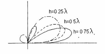

Диаграмма направленности в вертикальной плоскости в зависимости от высоты подвеса антенны над землей
