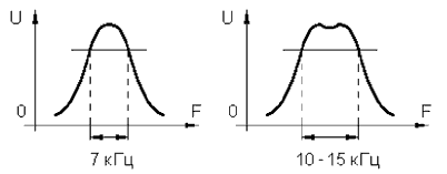

Перестройку в пределах диапазона можно осуществить и дискретно, при помощи реле и набора конденсаторов постоянной емкости. Расширить полосу пропускания такой антенны и повысить эффективность возможно применив несколько таких идентичных антенн, расположив их таким образом друг относительно друга чтобы между антеннами существовала магнитная связь. При этом запитывать можно только одну антенну, остальные одна или несколько антенн связанные между собой магнитной связью, расширяют полосу пропускания всей системы и увеличивают уровень сигнала. На рис. 3а характеристика одиночной ферритовой антенны,

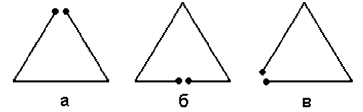

Периметр треугольника равен "длине волны", входное сопротивление, около 120 Ом.
Попробуем уменьшить высоту треугольника, увеличивая верхний угол и уменьшая два нижних (Рис.6).
Рис. 6
По мере уменьшения высоты, будет расти входное сопротивление и в конце концов мы прийдем к полуволновому петлевому вибратору который имеет входное сопротивление ~ 280 Ом. Здесь следует отметить, что приближаясь по форме к петлевому вибратору, проводники на концах вибратора не должны сходиться в одну точку. На краях элемента выполненного из провода необходимо поставить распорные вставки, иначе уменьшится полоса пропускания антенны, изменится распределение тока, появится реактивная составляющая.
При увеличении высоты треугольника, увеличивается кроссполяризация, падает входное сопротивление, антенна перестает излучать превращаясь в полуволновую двухпроводную линию закороченную на конце. Рис.7.

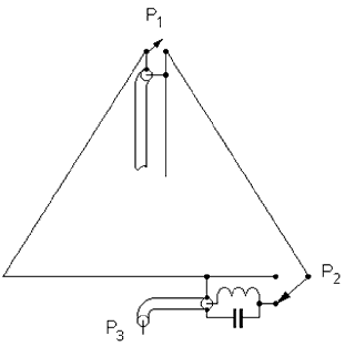

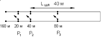

Многие радиолюбители применяют антенну типа треугольник, рассчитанную для диапазона 160 метров, для работы на нескольких радиолюбительских диапазонах. В большинстве случаев, полотно антенны располагается параллельно земли и лепесток диаграммы направленности направлен под 90°, то есть на первом диапазоне антенна работает не эффективно, только за счет боковых лепестков. С переходом на высшие диапазоны, диаграмма направленности приобретает многолепестковый характер, количество лепестков в диаграмме и углы под которыми происходит излучение изменяются в зависимости от диапазона. Основная проблема такой многодиапазонной антенны, связана с отсутствием симметрии и хорошего согласования на каждом из диапазонов. Применение широкополосных трансформаторов не обеспечивает полного согласования на различных диапазонах. Это связано с тем, что отношение высоты подвеса антенны над землей к длине волны разное на каждом из диапазонов. Хоть частоты и кратные, но при переходе с диапазона на диапазон сдвигается резонансная частота, в импедансе антенны появляется реактивная составляющая, которую необходимо компенсировать.
Наилучшим согласующим устройством в данном случае является четвертьволновый короткозамкнутый шлейф. Если треугольник рассчитан для работы в диапазоне 160 метров и выше, четвертьволновый шлейф должен иметь длину 40 метров, при переходе на диапазон 80 метров, шлейф при помощи реле укорачивается до 20 метров, и так далее. В зависимости от числа диапазонов по длине шлейфа ставятся реле, которые закорачивают шлейф в нужном месте для каждого из диапазонов.(рис.15)
Рис. 15
Если предполагается не работать в диапазоне 160 метров, общая длина шлейфа 20 метров.
Кабель питания крепится к одному из проводников двухпроводной линии, нахождение точки подключения кабеля для каждого диапазона, по тому же принципу, что и для однодиапазонной антенны (которая рассматривалась по тексту выше).
Единственное дополнение, так как диапазонов несколько, то и кабель питания состоит из нескольких отрезков, которые коммутируются при помощи реле.

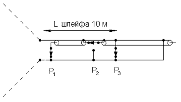

Рассмотрим пример согласования для двух диапазонов 3,5 мГц и 7 мГц. См. рис. 16. Общая длина короткозамкнутого шлейфа для диапазона 3,5 мГц равна 20 метрам. Реле Р2 подключает центральную жилу коаксиального кабеля ко второму проводнику двухпроводной линии в той точке четвертьволнового шлейфа, где соблюдается равенство волнового сопротивления коаксиального кабеля и сопротивление шлейфа в данном сечении. Эта точка включения предварительно определяется с помощью высокочастотного моста или КСВ-метра.
Рис. 16
Рис. 16а
При переходе на диапазон 7 мГц, реле Р3 замыкает шлейф на расстояние 10 метров от антенны, в результате чего шлейф укорачивается до четверти волны данного диапазона. Реле Р2 подключается к отрезку кабеля необходимой длину, удлиняя кабель до новой точки питания. Реле Р1 подключает центральную жилу коаксиального кабеля в точку согласования, для диапазона 7 мГц. Таким образом, можно согласовать антенну с фидером питания, для одного, двух , трех или нескольких диапазонов.
Провода управления реле проходят и крепятся вместе с РК-кабелем по одной стороне двухпроводной линии шлейфа.
Настройка производится поэтапно, если антенна предназначена для работы от 160 до 20 метров, в начале настраивают диапазон 20 метров, затем 40, 80 и 160.
На короткозамкнутый шлейф необходимо поставить несколько диэлектрических перемычек, что бы расстояние между проводниками двухпроводной линии шлейфа, было одинаково по всей длине. Шлейф и полотно антенны удобно выполнять из биметалла. (Рис. 17)

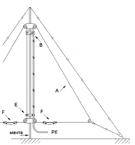

Рассмотрим на примере простых однодиапазонных антенн типа треугольник и квадрат, один из вариантов плавающего крепления полотна антенны, позволяющий при запитке с верху или с угла, все настройки и коррекции производить в низу антенны на малой высоте. Полотно антенны удобно крепить и расчаливать при помощи шкивов, это дает возможность передвигая проводник изменять положение точки запитки, тем самым влияя на входное сопротивление, диаграмму направленности и поляризацию, а так же обеспечивает легкий доступ к точке питания для пайки или установки согласующих L, С элементов. См. Рис.18.
Рис. 18, 19
Верхние два шкива, крепятся к мачте на пластине из диэлектрика, например из стеклотекстолита, они должны быть хорошо изолированы от мачты.
Два нижних шкива, которые расположенные в низу мачты, изготовлены из латуни и крепятся к мачте через латунную пластину, которая обеспечивает хороший электрический контакт между шкивами, а так же контакт шкивов с мачтой. Верхние и нижние шкивы имеют глубокую канавку, глубиной 2-3 диаметра антенного канатика. Два шкива расположенные в углах треугольника, имеют больший диаметр и широкую канавку, что позволяет при запитке с левой или правой стороны вместе с проводником полотна антенны пропускать через шкив и коаксиальный кабель.

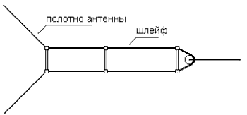

При питании полотна антенны с верхнего угла, как уже рассматривалось выше, для согласования и симметрирования, удобно использовать четвертьволновый короткозамкнутый шлейф, который может быть образован проводниками полотна антенны. См. Рис. 19.
А- полотно, В- точка включения коаксального кабеля, Е- короткозамыкатель четвертьволнового шлейфа. Расстояние от точки Е до верха треугольника 0,25l, это и есть четвертьволновый шлейф.
Например: для диапазона 7 мГц, четверть волны равна 10 метрам, высота треугольника от вершины до точки "Е" 10 метров и от точки "Е" до основания треугольника полметра. Полотно треугольника образовано двумя малыми треугольниками, периметр каждого из которых составляет 31 метр.
Периметр большого треугольника, образованного двумя малыми треугольниками, 42 метра, этот размер при настройке антенны в резонанс корректируется вставками в точках "F", см. Рис. 19, 21.

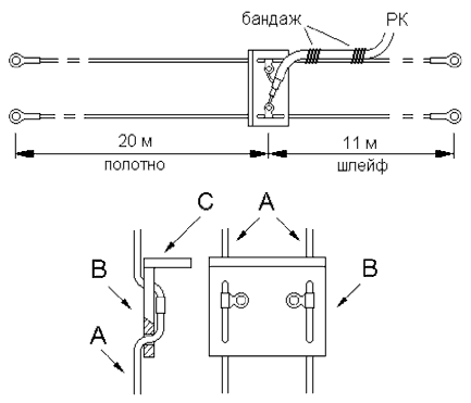

Проводники, образующие полотно антенны подготовить согласно рис. 20, на них устанавливается узел крепления коаксиального кабеля, на концах проводников припаивают клеммы. Короткозамыкатель четвертьволнового шлейфа изготавливается из латуни, крепится при помощи болтов, рис. 22.
Рис. 20
Стеклотекстолитовая пластина "В", сверху имеет пластмассовый козырек, защищающий место подключения коаксиального кабеля от атмосферных осадков, рис.20.

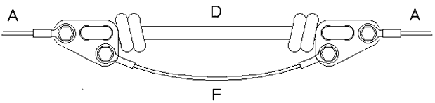

На рис. 23 показан нижний фрагмент полотна антенны, точки"F", узел коррекции длины полотен полурамок, для настройки антенны в резонанс.
Каждый узел состоит из двух латунных пластинок с отверстиями рис. 24, два отверстия под клеммы проводников полотна и два отверстия для временной фиксации полотна при смене вставок, при помощи капроновых шнуров. Настройка антенны осуществляется при помощи высокочастотного моста или КСВ-метра. Коаксальный кабель, питающий антенну, может быть любого волнового сопротивления 50 или 75 ом, длина его должна быть пол волны или кратно пол волны, с учетом укорочения. В начале настраивают полотно антенны в резонанс, при этом узел крепления коаксального кабеля на четвертьволновом шлейфе находится в верхней точке четвертьволнового шлейфа. Короткозамыкатель устанавливают в низу шлейфа, на расстоянии 10 метров от вершины антенны. В этом месте, на мачте краской делается реперная отметка, по которой мы будем определять положение короткозамыкателя после перемещения проводников полотна антенны. Подключив ВЧ-мост к коаксальному фидеру, по показанию ВЧ-моста определяем резонансную частоту антенны, если резонансная частота антенны находится выше или ниже данного диапазона, удлиняем или укорачиваем проводники левой и правой полурамок в точках "F", см. Рис. 21. Вставки, укорачивающие или удлиняющие полурамки, при каждой замене, должны быть одинаковой длины, чтобы не нарушать симметрию антенны. Например: если вставки, первоначально имели длину по одному метру, при укорочении, две вставки должны быть укорочены на одну и туже величину, два отрезка по 90 см или 2отрезка по 80 см и т.д.
