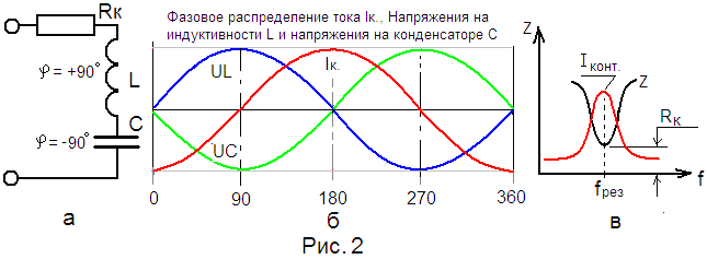

На рис.2а изображена эквивалентная схема последовательного резонансного контура с учетом омических потерь Rк, подключенного к идеальному генератору гармонического напряжения с амплитудой U. Очевидно, что на резонансной частоте, когда величины реактивных сопротивлений катушки XL и конденсатора -ХC равны по модулю, реактивная величина обращается в ноль, но фазы их противоположны. Действительно, напряжение на катушке UL опережает ток на 90°, а напряжение на конденсаторе UC отстает от тока на 90°. Ясно, что между этими напряжениями сдвиг фаз равен 180° (Рис.2б).  Следовательно, сопротивление в цепи чисто активное, а ток в цепи определятся отношением амплитуды напряжения генератора к сопротивлению омических потерь: I= U/r. При этом на катушке и на конденсаторе, в которых запасена реактивная электроэнергия, падает одинаковое напряжение UL=UC=I|XL|=I|-XC|.
Резонанс в последовательном колебательном контуре принято называть резонансом напряжений. Резонансной частотой последовательного колебательного контура называют такую частоту, на которой сопротивление контура имеет чисто активный (резистивный) характер.
На (рис.2в) изображен график изменения полного сопротивления контура Z и тока Iконт. при изменении частоты генератора f. Таким образом, напряжение генератора U равно падению напряжения на активном сопротивлении Rк.
При резонансе напряжений, ток в контуре увеличивается. На индуктивном и емкостном сопротивлениях создается высокое напряжение, значительно превышающее напряжение генератора.
И действительно, если к контуру приложить напряжение U =100В, то напряжение на пластинах излучателя U2 с учетом  добротности контура Q=26  будет выглядеть согласно следующей формуле:
U2 = Q * U ,
где U напряжение на входе контура.
Согласно скромным расчетам U2 может составлять 2600В!
При расстройке контура выше или ниже по частоте на уровне 0,707, фазы отличаются друг от друга на 45 градусов, что часто применяется в фазоинверторах многих электронных устройств. Данное свойство так же используется для точной настройки LC- элементов и совмещения по фазе напряжения и тока в диполе Тесла.

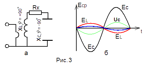

Мы знаем, что диполь Тесла это последовательный колебательный контур (ПКК), где емкость С является открытым элементом связи со средой, участвующем в излучении. Индуктивность L участвует только в резонансе (рис. 3а). Кроме того, ее участие в излучении категорически неприемлемо, т.к. мы знаем, что напряжение на индуктивности противофазно на 180 градусов напряжению емкости образованного контура.
Но напряжение, приложенное к пластинам излучателя Uc (зеленая кривая, см. Рис.3б), это еще не напряженность поля среды вокруг излучателя. Напряженность поля излучения Ec, сосредоточенная в электрическом поле излучателя, без учета расстояния между пластинами равна:
где: С — ёмкость конденсатора.
U — максимальное значение напряжения на пластинах конденсатора.
ЕLнапряженность поля излучения катушкой индуктивности.
Из приведенной формулы ясно, что напряженность поля среды Ес в данной антенне прямо пропорционально емкости открытого конденсатора умноженное на квадрат приложенного напряжения, минус напряженность противофазного поля EL (рис.3б). Напряжение емкостного излучателя антенны может составлять десятки и сотни киловольт, что немаловажно для рассматриваемого излучателя. Здесь прослеживается полное подтверждение работы резонансного трансформатора Тесла как антенны, ведь вокруг излучателя трансформатора Тесла наблюдаются нимбы и коронарное свечение. Особенно это наблюдается при большой подводимой мощности или очень маленьких размеров диполя Тесла по отношению к длине волны. Подобное свечение вокруг излучателя диполя Тесла создаются за счет содержания в земной атмосфере газов, способствующих этому, ровно как свечение газа в неоновой лампе при напряжении между электродами всего в 50-60 В.

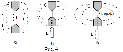

Исходя из теории работы последовательного колебательного контура, размещение и конструкция катушки индуктивности L в конструктиве Т. Харда играет не маловажную роль. Если разместить ее между электродами излучателя C (рис.4а), а энергия излучения катушки L противофазна энергии излучения емкостного излучателя C, то общая энергия излучения будет вычитаться, а при развитой одновитковой катушке будет стремиться к нулю. Противофазная напряженность EL  показана на графике, см. рис.3б красной линией. По этому катушку индуктивности строят с максимальным применением мероприятий по устранению ее излучения. Размещение катушки индуктивности L за апертурой излучателя C, дает более положительные результаты (рис.4б), что так же отмечено на графике рис.3б синей линией.
Значительное устранение влияния катушки индуктивности на излучатель возможно введением в центр апертуры излучения противофазной катушки индуктивности L пр.ф. (рис.4в) или катушки фазовой компенсации. Обычно эта катушка составляет четвертую часть витков, намотанных в противоположном направлении относительно катушки L.  Так сделал Тед Хард (катушка L2, рис.1) в предложенной им конструкции ЕН- антенны.

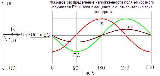

И так, мы имеем ПКК с емкостным излучателем, в который необходимо вкладывать максимальную энергию излучения. Потери на сопротивлении среды Rср. это потери на излучение. При идеальной настройке ПКК в резонанс напряжений, реактивные элементы становятся равны друг другу. Токи и напряжения в цепи приобретают характер как на графике рис.2б.
Поскольку индуктивность искусственным путем не должна участвовать в излучении, далее в графиках мы будем рассматривать только работу емкостного излучателя. Размеры излучателя по отношению к длине волны и элементы реактивного характера настолько малы, что ими можно пренебречь и излучатель можно рассматривать как активный элемент, имеющий связь со средой. По этому при появлении на клеммах излучателя потенциала Uc, ток смещения Iсм. в среде появляется без задержки по фазе, как это происходит в диполе Герца. В силу вступают законы электромагнитной волны по Максвеллу, где каждый электрический ток в среде вызывает  сопряженное электромагнитное поле (рис.5). С этого момента можно дать определение емкостному диполю, как диполю сопряженных полей (ДСП) и поставить знак равенства между диполем Тесла и ДСП! Но амплитуда Iсм. еще мала, т.к. ток контура Iк. опережает ток смещения на 90 градусов.  Здесь процесс настройки ДСП еще не завершен, т.к. распределение мощностей не достигнуто до необходимого уровня, ровно как не достигнуто максимальное излучение. Используя возможность фазирования контура методом настройки LC –элементов, необходимо настроить контур так, что бы он приобретал емкостной характер (осторожно сдвигая резонанс вниз по частоте), а фаза Ес и Iсм. максимально приближались к фазе тока контура Iк.

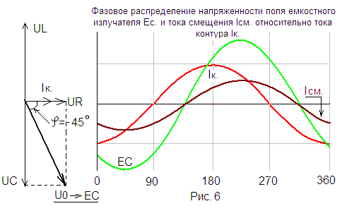

Рассматривая задачу настройки диполя Тесла на максимальное излучение, можно подойти к этому вопросу тремя путями:
- настройкой катушкой индуктивности;
- настройкой емкостью излучателя;
- изменением частоты генератора. Используя любой из этих путей или решая эту задачу комплексно, напряжение U0 на излучателе согласно векторной диаграмме, см. Рис.6. резко увеличивается, а вместе с ней и напряженность поля Ес по графику, рис.6.

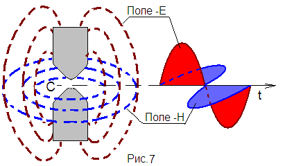

Благодаря этому в среде между элементами излучателя диполя Тесла создаются мощное синфазное электромагнитное ЕН поле. Этот процесс можно считать завершающей фазой настройки диполя, если не учитывать компенсацию емкостного характера антенны индуктивностью L3, см. Рис.1. Здесь поля взаимно перпендикулярны и синфазны уже в ближней зоне антенны (рис.7).
Этот тип антенны имеет небольшую емкость и достаточно большое L/C соотношение. Мощность излучения такой антенны в непосредственной близости выше диполя Герца примерно на 30 дб и являются сосредоточенной. В дальней зоне общая излучаемая мощность антенны, должна быть такой же, как у диполя Герца.   Подобное явление на уровне волновой теории можно сравнить с осветительными лампами. К примеру, лампу мощностью 40 Вт можно считать как излучатель с концентрированным полем. Ее можно приравнять к диполю Тесла. В свою очередь длинную гирлянду с той же излучаемой мощностью, где каждая из ста ламп излучает всего по 0,4 Вт, можно приравнять к диполю Герца, и здесь нет ни каких противоречий.
В антенне, разработанной Тедом Хардом, уровень излучения чуть ниже, чем у диполя Герца. Это связано с тем, что емкостной излучатель еще не до конца  исчерпал своих конструктивных возможностей, но имеет большую перспективу в своем развитии.
Подводя итог, мы можем сказать, что емкостной излучатель диполя Тесла, создает вокруг себя мощное и концентрированное электромагнитное излучение. Диполь Тесла обладает особенностью накопления энергии, что характерно последовательному LC- контуру, где суммарное выходное напряжение значительно превосходит входное, что наглядно видно по результатам простых расчетов. Данное свойство давно практикуют в промышленных радио-устройствах с большим входным сопротивлением. Таким образом, мы можем сделать следующий вывод:
Диполь Тесла — это открытый колебательный контур, где емкость - С,    это  конденсатор, который является открытым элементом (в виде сфер, конусов или цилиндров), осуществляющим связь со средой. Индуктивность L является лишь  резонансным элементом, не участвующим в излучении. Это диполь сопряженных полей (ДСП).
