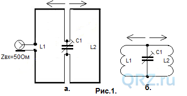

Двух-рамочные антенны в виде восьмёрки сравнительно недавно начали появляться в среде  радиолюбителей, хотя на заре появления Си-Би связи в России, такие антенны с определённым успехом  практиковались в автомобильных радио-охранных системах диапазона 27МГц, см.рис.1.а. Автомобильная антенна состояла из двух одинаковых рамок (петель) L1;L2 и общего резонансного конденсатора С1, стоящего в пучности напряжения. С периметром антенны около 5 метров радиолюбитель Стерликов А.(RA9SUS) провел связи с 36-ю странами мощность до 30 Вт. Питание антенны производилось непосредственно от коаксиального кабеля. А подобные антенны практиковались с конца 60-х, начала 70-х годов прошлого века. Эквивалентная схема такой антенны изображена на рис. 1.б.
Хотя одновитковые ML в настоящее время широко применяются  в среде радиолюбителей, особенностью двух-витковой состоит в том, что её апертура в два раза больше по сравнению с классической. Конденсатором С1 можно изменять резонанс  антенны с перекрытием по частоте в 2-3 раза, а общий периметр окружности двух петель ≤ 0,5λ.  Это соизмеримо с полуволновой антенной, а её малая апертура излучения компенсируется повышенной добротностью.    Согласование фидера с такой антенной лучше осуществлять посредством индуктивной или емкостной связи.
Теоретическое отступление:  Двойную петлю можно рассматривать как смешанную колебательную систему LL и LC-системы. Здесь для нормальной работы оба плеча нагружены на среду излучения синхронно и синфазно. Если на левое плечо подается положительная полуволна, то и на правое плечо подается точно такая же. Зародившаяся в каждом плече ЭДС самоиндукции будет по правилу Ленца противоположна ЭДС индукции, но так как ЭДС индукции каждого плеча противоположны по направлению, то ЭДС самоиндукции будет всегда совпадать с направлением индукции противоположного плеча. Тогда индукция в катушке L1 будет суммироваться с самоиндукцией от катушки L2, а индукция катушки L2 - с самоиндукцией L1. Так же, как и в LC - контуре, суммарная  мощность излучения может в несколько раз превосходить входную мощность. Подача энергии может осуществляться на любую из катушек индуктивности и любым способом.
Преобразуя антенну из прямоугольной формы в круглую(рис.1.а), мы получаем антенну, изображённую на рис.2.а. Справедливо считается, что круглая форма магнитной антенны эффективнее, чем прямоугольная.
Постепенно упростился  конструктив рамки L1 и  L2, их стали включать в виде восьмёрки, на рисунках 2.а. и 2.б. Так появилась двух-рамочная ML в виде восьмёрки. Назовём её условно ML-8.
    У ML-8 в отличии от ML  появилась своя особенность, - у неё может быть два резонанса, колебательный контур L1;С1 имеет свою резонансную частоту, а L2;С1 имеет свою. В задачи конструктора входит добиться единства резонансов и максимального КПД антенны, следовательно, изготовление петель L1 и  L2  должны быть одинаковы. На практике инструментальная погрешность в несколько сантиметров изменяет ту, или другую индуктивность, частоты настройки резонансов расходятся, а антенна получает определённую дельту по частоте. Иногда конструктором это делается умышленно. Особенно это удобно делать у многовитковых петель. На практике ML-8  активно используют LZ1AQ ; K8NDS и др. однозначно утверждая, что такая антенна работает значительно лучше одно-рамочной, а изменение её положения в пространстве можно легко управлять пространственной селекцией, что подтверждает фото ниже по тексту антенны на 145МГц.

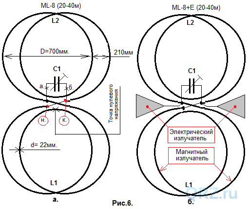

Свернём  каждую петлю  вдвое, но её  диаметр, при сохранении заданной индуктивности (4мкГн) будет несколько отличаться в меньшую сторону.  Прибегнем к достаточно популярному калькулятору радиолюбителя и определим геометрические размеры  двух-витковой петли с такой же индуктивностью.
В соответствии с расчётами параметры каждой петли будут следующими: При диаметре полотна (медной трубы) в 22мм, диаметр двойной петли составит 0,7м, расстояние между витками -0,21м, индуктивность петли составит 4,01мкГн. Необходимые расчётные  параметры петли на другие частоты сведены в таблицу 1.

В высоту такая антенна составит всего 1,50-1,60м. Что вполне приемлемо для антенны типа - ML-8  балконного варианта и даже антенны вывешенной за пределы окна  жилого многоэтажного дома. А  её монтажная схема будет выглядеть как на рис. 6.а.

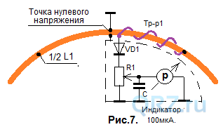

2. Индикацию настройки антенны в резонанс лучше производить прямо на самой антенне (так нагляднее). Для этого достаточно не далеко от катушки связи на полотне 1 (точка нулевого напряжения) намотать плотно 25-30 витков провода МГТФ, а индикатор настройки со всеми его элементами герметизировать от осадков. Простейшая схема изображена на рис.7.
Электрический излучатель, это ещё один дополнительный элемент излучения. Если магнитная антенна излучает электромагнитную волну с приоритетом магнитного поля, то электрический излучатель будет выполнять функцию дополнительного излучателя электрического поля-Е. По сути он должен заменить начальную ёмкость C1, а ток стока, который ранее бесполезно проходил между закрытыми обкладками С1, теперь работает на дополнительное излучение. Теперь доля подводимой мощности дополнительно будет излучаться электрическими излучателями, рис. 6.б. Полоса пропускания увеличится до пределов полосы радиолюбительского диапазона как в ЕН-антеннах. Емкость таких излучателей невысока (12-16пФ, не более 20-ти), а потому их эффективность на  низкочастотных диапазонах будет невелика. Ознакомиться с работой ЕН-антенн можно по ссылкам:
