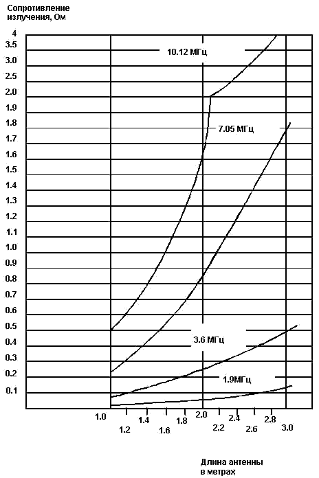

Излучающим элементом этой автомобильной антенны является штырь. Чем выше его длина, тем эффективней будет работать антенная система, особенно на низкочастотных КВ – диапазонах. Возможности по увеличению высоты этого штыря ограничены. Ограничения обусловлены прочностными характеристиками штыря, который при движении автомобиля с ускорением испытывает значительные нагрузки, так и габаритными размерами транспортного средства, обусловленного его движением в городе под проводами троллейбусов, трамваев, линий электропередачи, в туннелях и под мостами.
Реально, для построения автомобильных вертикальных антенн, используют штырь длиной от 1 до 3 метров. Сопротивление излучения такого штыря на низкочастотных диапазонах будет мало и, следовательно, эффективность работы такой антенны будет низка. Малый коэффициент полезного действия антенной системы будет обусловлен трудностями согласования низкого сопротивления излучения штыря и сложностью обеспечения соответствующей эффективной заземляющей системы для этой антенны. Но, начиная от диапазона 20 м, используя вертикальная антенна высотой 2 м, будет работать с высоким коэффициентом полезного действия. На графиках, приведенных на рис. 2 показано сопротивление излучения вертикальной части антенны в любительских КВ - диапазонах 30-160 м, а на графиках приведенных на рис. 3 сопротивление излучения штыря в любительских КВ - диапазонах 6-20 м.
Рисунок 2. Сопротивление излучения штыря в любительских КВ - диапазонах 30-160 м
Рисунок 3. Сопротивление излучения штыря в любительских КВ - диапазонах 6-20 м.

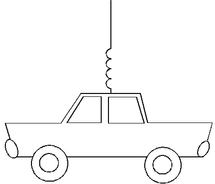

Эффективно согласовать с коаксиальным кабелем питания или с выходом трансивера 50 Ом, электрически короткую вертикальную автомобильную антенну, можно с помощью удлиняющей катушки. Систему «штырь - удлиняющая катушка – емкость антенны на корпус автомобиля – корпус автомобиля, как противовес» (рис. 4) настраивается в резонанс на рабочий диапазон антенны.
Рисунок 4. Вертикальная антенна с удлиняющей катушкой
Емкость штыря антенны длиной 1-2 м на корпус автомобиля составляет от 10 до 15 пФ. Увеличить емкость штыря антенны на корпус автомобиля можно с помощью емкостной нагрузки (рис. 5) в виде шарика (рис. 5а), крестовины (рис. 5б) расположенной на конце антенны. Емкостная нагрузка увеличивает ветровое сопротивление антенны и требует усиления ее механической конструкции. В табл. 1 приведены значения индуктивности удлиняющих катушек при емкости антенны на корпус автомобиля 10, 20 30, 40 пФ. Как видно из этой таблицы на низкочастотных любительских КВ - диапазонах значения индуктивности удлиняющих катушек будут велики. Исходя из этого, следует ожидать, что полоса работы антенны также будет узкой. Омическое сопротивление катушек на этих диапазонах будет на порядок выше, чем сопротивление излучения антенны, следовательно, коэффициент полезного действия антенной системы будет мал. На любительских диапазонах 6-20 м КПД антенной системы будет вполне удовлетворителен.

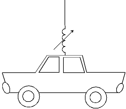

Для настройки укороченной вертикальной автомобильной антенны в резонанс необходимо использовать переменную индуктивность (рис. 6). Это связано с тем, что емкость антенны на корпус автомобиля часто не является постоянной величиной, а зависит от многих факторов. Вследствие этого часто необходима оперативная подстройка антенной системы. Это особенно относится к электрически коротким антеннам. Но чем выше отношение «длина штыря антенны/длина рабочей волны» тем меньше проявляются дестабилизирующие факторы на работу антенны. Можно сказать, что при значении отношения "длина штыря антенны/длина рабочей волны" более 0,15 ( при этом значение величины отношения «наибольшая длина корпуса автомобиля/длина рабочей волны» должно быть не меньше этой величины) многими дестабилизирующими антенну факторами можно пренебречь, и считать емкость антенны на корпус автомобиля постоянной величиной.
Рисунок 6. Настройка укороченной вертикальной автомобильной антенны с помощью переменной индуктивности

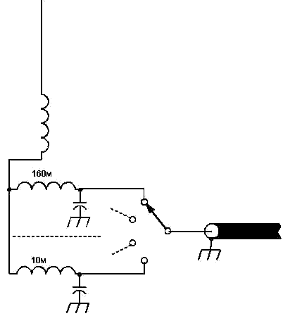

Для дальнейшего согласования антенной системы с коаксиальным кабелем можно использовать переключаемые LC цепи для каждого диапазона работы (рис. 9). Расчет параметров таких цепей приведен, например, в [1]. Входное сопротивление антенной системы на выходе правильно выбранной цепи согласования будет близко к 50 Ом. В этом случае при электронной коммутации согласующих устройств и расположении их непосредственно в блоке «C» (рис. 8) длина кабеля «D» до трансивера может быть любой.
Рисунок 9. Питание штыря антенны с помощью переключаемых LC цепей
Настройку антенны, штырь которой согласован с помощью трансформирующих цепей, показанных на рис. 9 удобно производить с помощью ВЧ – моста.

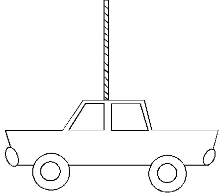

Наиболее эффективно на низкочастотных диапазонах в автомобиле будут работать витые вертикальные укороченные антенны. Они представляют собой проводник, навитый вокруг диэлектрического основания (рис. 10). Поскольку можно выполнить витую антенну высотой в 2 метра проводником длиной равной L/4 для любого любительского КВ диапазона 6-160 метров, то сопротивление излучения такой антенны будет достаточно высоким. Антенну можно будет настроить в резонанс и простыми средствами согласовать с коаксиальным кабелем.
КПД витой антенны может быть достаточно высоким. Такие витые антенны используются на военных автомобилях.
Рисунок 10. Витая вертикальная автомобильная антенна
Основная трудность, которая возникнет при самостоятельном изготовлении радиолюбителем такой антенны, заключается в выборе диэлектрического штыря антенны. Этот штырь который должен быть достаточно тонким – диаметром 8-40 мм, в зависимости от диапазона работы антенны, и в тоже время обладать необходимой механической прочностью и гибкостью. При наличии такой диэлектрической основы витую антенну для систем передвижной связи с можно выполнить в радиолюбительских условиях.
Настройку витой вертикальной автомобильной антенны осуществляют путем отмотки части витков от верхней части антенны, и одновременно измеряя ее резонанс с помощью высокочастотного моста или КСВ – метра. Витая антенна будет работать на частоте, где ее электрическая длина кратна L/4. На этой частоте она будет иметь низкое входное сопротивление, близкое к 30 Ом, которое легко поддается согласованию, например, с помощью LC цепи, схема которой приведена на рис. 9.

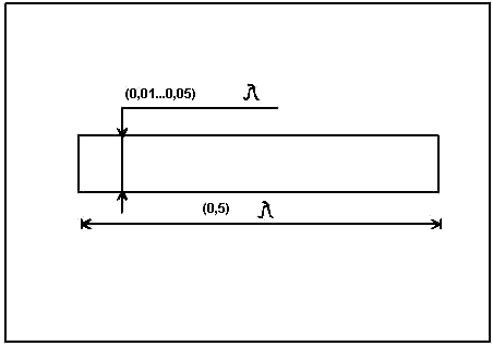

Щелевые автомобильные антенны
Встречаются в специализированной литературе по антеннам сведения об использовании автомобильных щелевых антенн, работающих в метровых диапазонах волн, для работы возимых радиостанций различных спецслужб. В этом случае кузов автомобиля изготовляется в соответствии с требованиями обеспечения работы этой антенны. Щелевые автомобильные антенны используются в служебной связи обычно в том случае, когда установка иных типов антенн невозможна или нецелесообразна.
Классическая щелевая антенна показана на рис. 12. Она представляет собой щель с шириной прорези равной (0,01…0,02)L. Резонансная длина щели составляет 0,25L, или кратная этой длине. Классическая щелевая антенна представляет собой щель в экране бесконечных размеров. Понятно, что если задаться целью, такую щель в автомобиле можно создать искусственно, например, на его крыше. Следует сразу отметить, что существуют некоторые особенности для правильного возбуждения щелевой антенны, невыполнение которых сведет на нет преимущества использования щелевых антенн.
Рисунок 12. Классическая щелевая антенна
В общем случае, щелевая антенна обеспечит почти круговую диаграмму направленности, что максимально подходит для передвижной связи. Радиолюбительские щелевые антенны еще ждут своих экспериментаторов. Эксперименты с ними осложняет еще то обстоятельство, что длина щелей в разных типах автомобилей разная, следовательно и различные резонансные частоты работы этих антенн.
