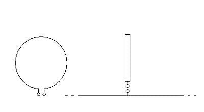

    Оба типа вышеперечисленных антенн обычно не имеют настроечных элементов. Монопольные антенны нагружаются на высокоомные входные усилители, а уменьшенные магнитные антенны соединяются по входу с низкоомными усилителями (рис.2)
    Общепризнано, что описанные антенны имеют широкую полосу пропускания. Первый тип антенн (штырь) очень чувствителен к наличию качественного заземления. Например это может означать, что  местные наводки от сети переменного тока с частотами от 50 до 60 Гц и их гармоники легко проникают через антенну на вход приемника. Для защиты от таких наводок используется экранировка антенны. Одной из возможностей уменьшения внешних наводок мощными электромагнитными полями может стать использование укороченного вертикального сбалансированного диполя. Если избежать использования в антенне частей с большой индуктивностью, то это расширит ее полосу пропускания (частотный диапазон). На низких частотах в качестве дифференциального усилителя удобно использовать операционный усилитель. Использование операционного усилителя позволяет добиться большого динамического диапазона и защиты от интермодуляционных помех.
(короткий монополь - штыревая антенна и уменьшенная магнитная антенна соединенные с широкополосным ОУ)
Рис.2

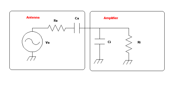

    Сопротивление излучения антенны (Ra) на рис.3 очень мало и имеет тенденцию уменьшения до нулевого значения с уменьшением частоты, но в любом случае изменяется незначительно по отношению ко входному сопротивлению усилителя (Ri). Если применить теорему трансформации Thevenin, то получим возможно простейшую схему показанную на рис.4
(Эквивалентная схема антенны и входа усилителя)
Рис.4
    Амплитуда эквивалентного генератора по формуле изменяется между значениями Ca и Ci,но эквивалентная емкостьCt параллельна как Ca так и Ci. Входное сопротивление усилителя (Ri) и эквивалентная емкость(Ct) определяют самую низкую частоту полосы пропускания (Fc). Если значения Ri и Ci очень большие, то и значение  Fc соответственно будет низким.
Fc = 1/(2PI Ri Ct)

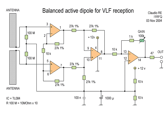

Электрическая схема
Базовая электрическая схема показана на рис.5, полная схема на рис.6
базовая электрическая схема активной дифференциальной антенны
Рис.5 (базовая электрическая схема активной дифференциальной антенны)
Полная электрическая схема активной дифференциальной антенны
Рис.6 (полная электрическая схема активной дифференциальной антенны)

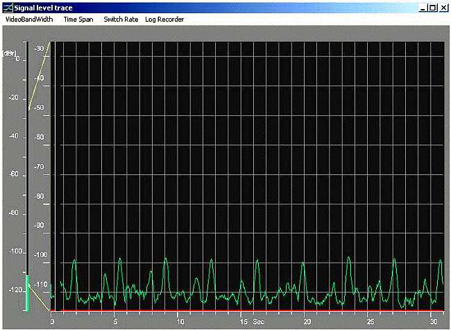

два сигнала принадлежащих к Российской навигационной системе Альфа в режиме водопад на частотах 11,9 и 12,65 кГц
Рис.9
(два сигнала принадлежащих к Российской навигационной системе «Альфа» в режиме «водопад» на частотах 11,9 и 12,65 кГц)
прием сигналов Российской навигационной системы
Рис.10
(Показан прием сигналов Российской навигационной системы
«Альфа» на частоте 11,9 кГц. Интервал между пакетами передачи 3,5 сек.)

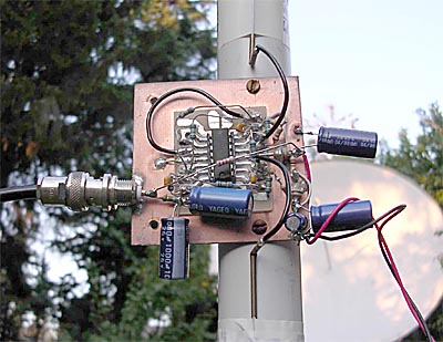

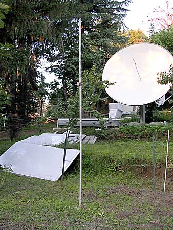

    Пример конструирования показан на рис.13 и рис.14 . Однако данная конструкция антенны не расчитана на прием частот от 5 до 50 Гц, так как диаметр элементов диполя составляет 3 мм. Для питания антенны используется батарея на 9 вольт.
общий вид установленной антенны
Рис.11
(общий вид установленной антенны)
общий вид на антенный усилител
Рис.14
(общий вид на антенный усилитель)
