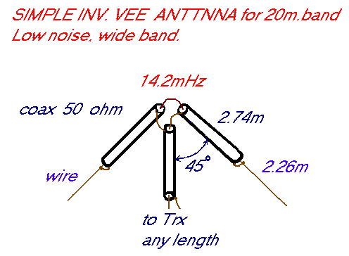

Предлагаю Вам схему простой антенны на 20-и метровый диапазон.
Источник - журнал "CQ DL" (к сожалению не помню номер).
В сравнении с вертикальной ант. на дальних трассах работает
одинаково, но шумит гораздо меньше и перекрывает весь
диапазон с хорошим КСВ.(Проверено лично).
