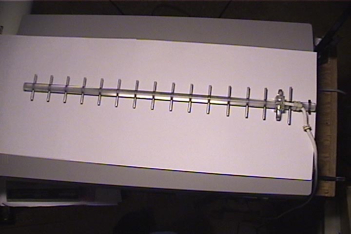

В Интернете опубликовано много информации о самодельных WiFi антеннах. Так вот одну их них 16 элементную (DirectionalYagi), по сути волновой канал я собрал. Так вот если, со стандартной штыревой антенной видна из дома только одна WiFi сеть, то подключив DirectionalYagi, я увидел более 7 сетей. См. фото антенны.
Антенна индикатора поля на 2,43 ГГц для антенн WiFi
Результат налицо, но как настроить, согласовать антенну на таких частотах, как 2,43 ГГц. Промышленные приборы для этого недоступны. Оказывается, если использовать стандартную сетевую карту WiFi, то можно довольно точно и очень наглядно оценить эффективность WiFi антенн, оценить влияние различных элементов антенны на ее эффективность и т.д.

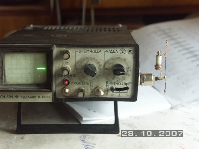

Настройка антенны осложняется тем, что WiFi карты выдают имульсный высокочастотный сигнал длительностью порядка 500 мкс с перерывами по 100 мс и более. Для настройки таких антенн я изготовил СВЧ индикатор поля, который представляет собой

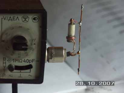

полуволновый штырь, к которому подключен классический СВЧ диод Д405 и осциллограф, как показано на фотографии. В качестве измерительного прибора используется обычный осциллограф С1-101, можно и любой другой.
Длина вертикального штыря 61, 5 мм, расстояние между точками подключения СВЧ диода и оплетки кабеля 25 мм. Именно использование осциллографа позволяет легко видеть продетектированные импульсы СВЧ излучения и измерять их амплитуду.
При работе WiFi сети (например, при запуске ping) на экране осциллографа будут видны короткие импульсы, по амплитуде которых можно судить как об эффективности антенны, так и о настройке ее элементов. Чувствительность индикатора такова, что пачки импульсов на экране осциллографа видны на расстоянии 2 м и более от антенны (можно сказать, что дальнее поле). На фото виден один из таких имульсов отрицательной полярности.
