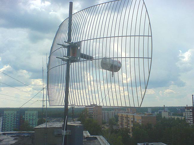

Полагаясь на свой опыт, хочу предложить, сравнительно  не дорогую, высокоэффективную, параболическую антенну. Конструкция, конечно , не новая и не мне носить лавры, как её создателю, лишь , представляю её в своем исполнении.

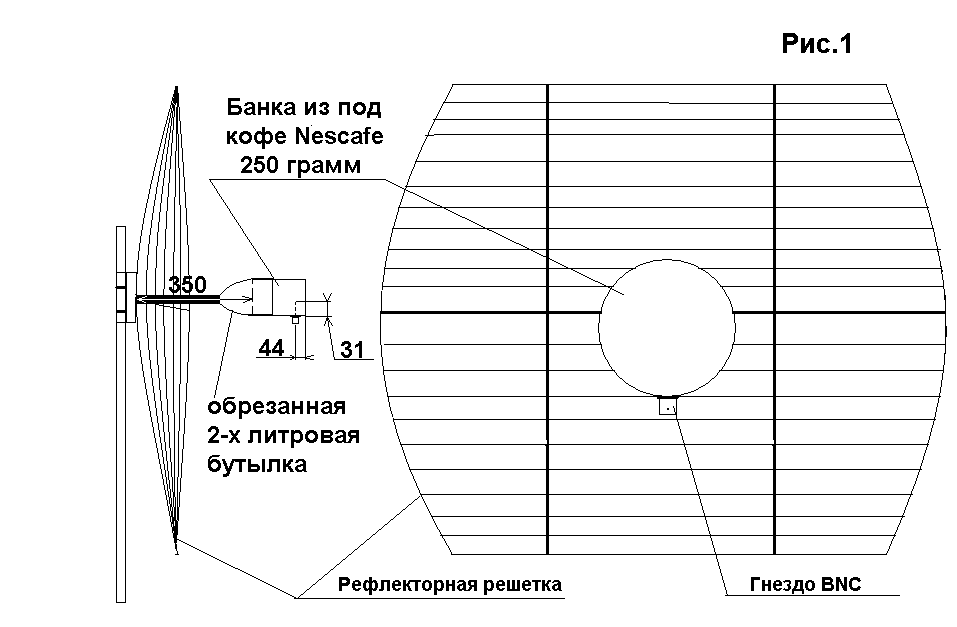

Антенна представляет собой рефлекторную решётку от MMDS антенны и ставшей уже классической «Баночная антенна», в качестве облучателя (рис.1).
Расчеты велись, для частот в участке 2400-2450 мГц. Рефлектор был приобретен на радио-рынке за 600р.(самая дорогая часть антенны) В его паспорте было заявлено, что антенна на его базе имеет коэффициент усиления 24 db и фокусное расстояние 350 мм. Надо отметить, что рефлектор может быть использован и от параболической антенны спутникового телевидения (желательный диаметр от 900мм). В этом случае, необходимо найти фокусное расстояние и угол отражения(Легко устанавливается экспериментально).

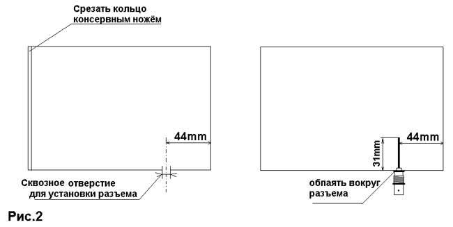

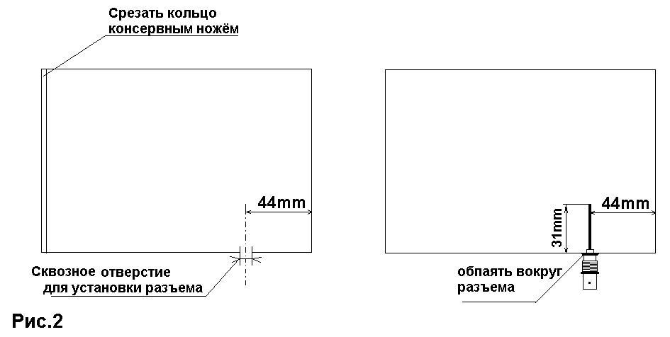

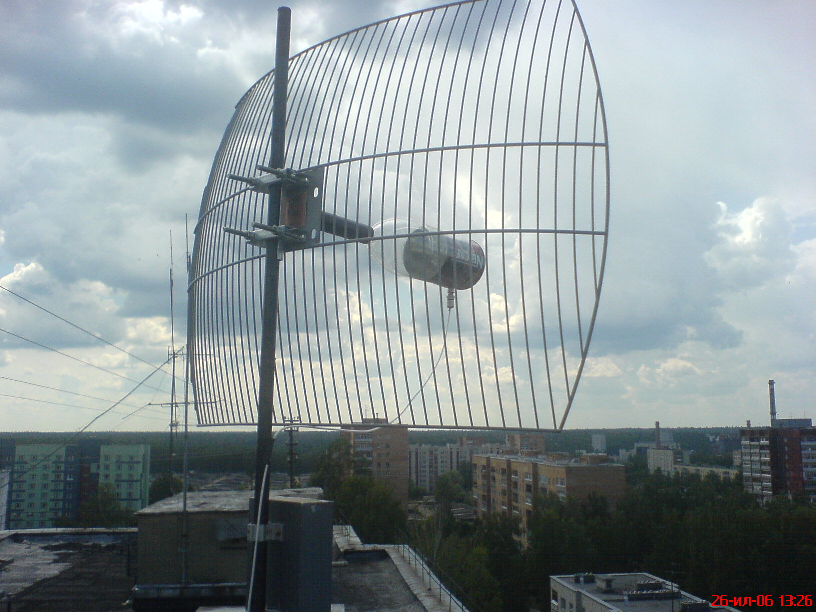

MMDS Конвертер, стоимостью 400-500р. идущий как дополнение к рефлектору, в целях экономии приобретать, не стоит(хотя и его можно приспособить как облучатель). В нашем случае, в качестве облучателя, используется банка из под кофе NESCAFE 250 грамм(130мм X 90мм). с встроенным в неё четвертьволновым излучателем ,изготовленным из медного провода диаметром 1.7-2мм (рис.2). Он имеет длину 31мм. и расстояние от дна банки 44мм.Для его установки , необходимо в банке просверлить отверстие равное внешнему диаметру устанавливаемого гнезда. В моем случае использовалось гнездо BNC, или отечественный СР-50.

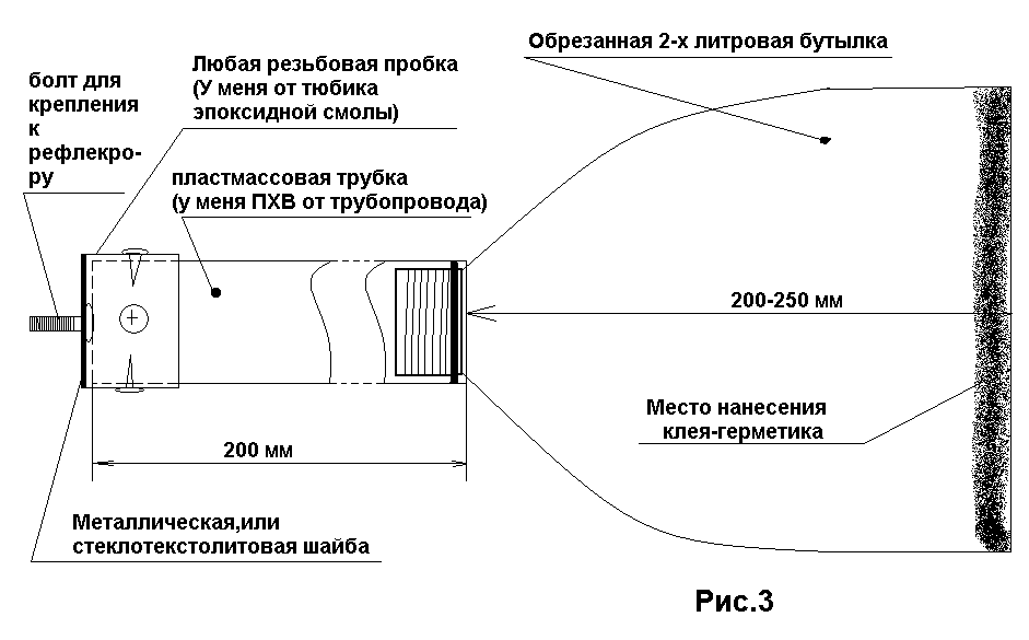

Облучатель крепится к рефлектору при помощи диэлектрической траверсы, выполненной из куска ПХВ трубки(длинной 200мм ,внутренний диаметр 28мм , внешний 32мм) и Обрезанной 2-х литровой бутылки(200-250мм) (рис.3).
Вместо ПХВ трубки можно использовать пластмассовую трубку, или обрезок  колена от бамбуковой удочки. С одного конца  к трубке прикрепляется пробка-заглушка. Она плотно одевается на конец трубки и фиксируется небольшими шурупами(можно вместо шурупов использовать клей, или диэлектрические крепления, хотя, как показала практика материал шурупов,  не сказывается на параметрах антенны) .В качестве пробки-заглушки, может использоваться любая подходящая по диаметру пластмассовая крышка от  бутылки(я использовал винтовую пробку от тюбика со смолой эпоксидного клея).Для обеспечения жесткости конструкции крепления траверсы, по внутреннему диаметру  пробки, вырезается (из стеклотекстолита, металла) шайба, с отверстием в центре, под болт крепления.
В другой конец, плотно входит и сажается на клей горлышко  2-х литровой бутылки.

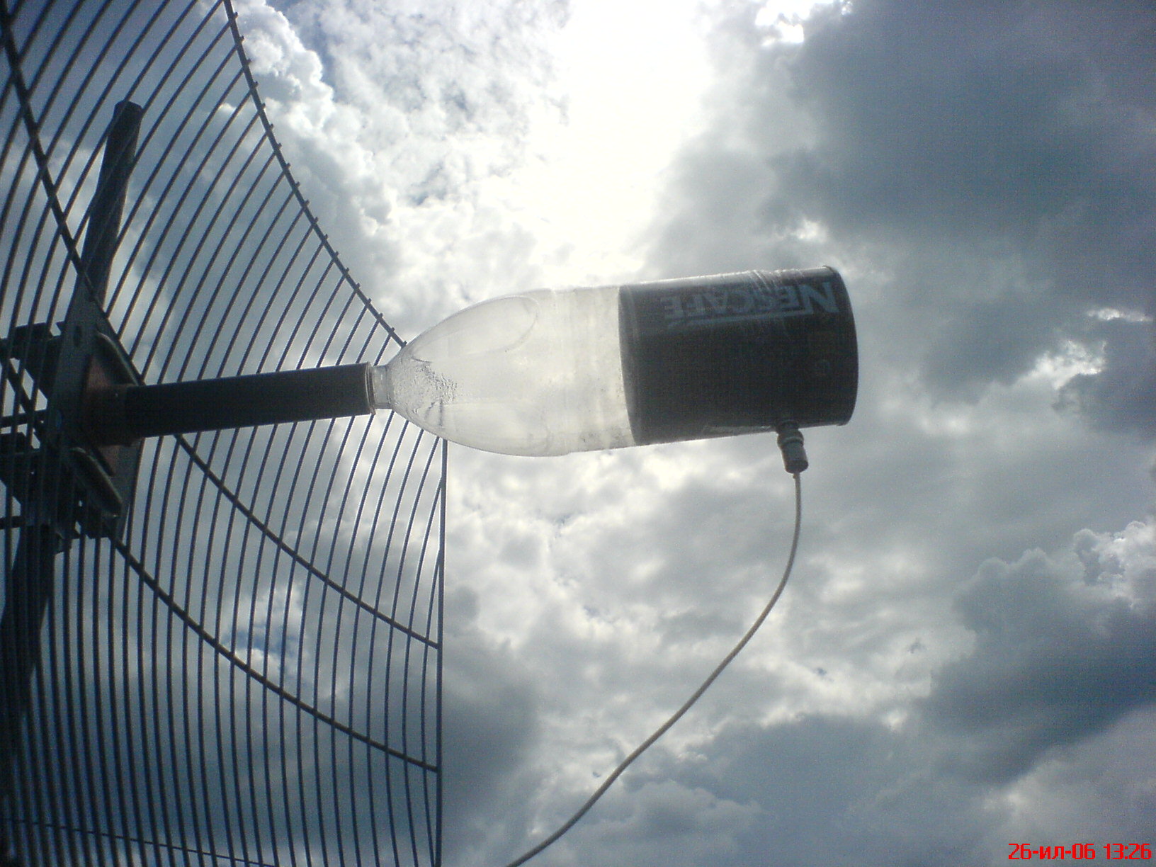

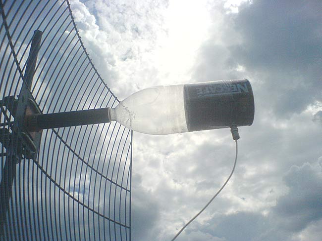

Банка-облучатель внешним диаметром прекрасно входит в обрезанную 2-х литровую бутылку. Необходимо поместить банку внутрь бутылки  так, чтобы расстояние от места соединения траверсы с рефлектором, до края банки  было равно  заявленному  фокусу рефлектора(в нашем случае 350мм). В процессе установки антенны, можно подстроить точнее по максимуму принимаемого/передаваемого сигнала путем изменения расстояния от банки до рефлектора(перемещая банку внутри бутылки).По окончанию подстройки , приклеиваем  банку к бутылке промазывая клеем - герметикам по краю  бутылки. Данное склеивание, обеспечивает надежное крепление и герметичность облучателя.
В варианте, изображенном на рис.1 антенна имеет вертикальную поляризацию. В заключении, хочу сказать, что подобные промышленные антенны(с схожими параметрами) стоят 70 – 150 У.Е.Эта антенна мне обошлась 650рублей.(рефлектор-600р+разъем BNC-50р).
