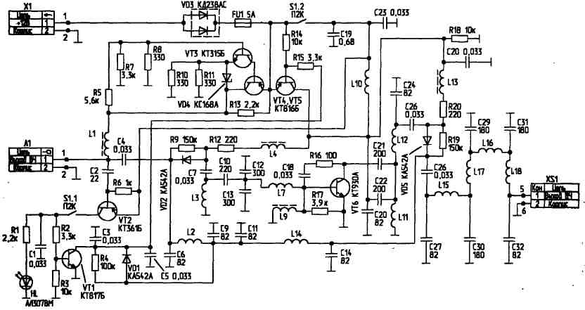

Технические характеристики
  • Выходная мощность - 8...15 Вт.
  • Потребляемый ток в режиме "Прием" - 10 мА.
  • Потребляемый ток в режиме "Передача" - 3 А.
Данный усилитель мощности разработан и изготавливается Воронежским экспериментальным бюро радиосвязи. Усилитель имеет две модификации - для работы в диапазонах 40 МГц (ВЭБР-УМ-40/8-10) или 27 МГц (ВЭБР-УМ-27-10), разработан для работы совместно с радиостанцией ВЭБР-НР [1], но может использоваться и с другими радиостанциями. Ниже описан вариант для использования в диапазоне 27 МГц.
Принципиальная электрическая схема усилителя мощности приведена на рисунке. Ее отличительной особенностью является наличие электронного переключателя "прием-передача". Переключение в режим передачи происходит при включенном напряжении питания и подаче на вход усилителя выходного сигнала с радиостанции, т.е. при работе радиостанции в режиме "Передача". При выключенном напряжении питания усилитель работает в режиме "Обход" и не требует отключения кабелей усилителя.
В режиме приема сигнал с антенны поступает на разъем XS1. Пройдя выходной фильтр усилителя и двухзвен-ный П-фильтр, сигнал поступает на разъем А1. Ослабление сигнала приемника - не более 1,5 дБ.
В режиме передачи сигнал с радиостанции поступает на разъем А1. При включенном питании (выключатель S1) часть входного сигнала через С2 поступает на базу транзистора VT2. Транзистор открывается, что приводит к открыванию ключа на транзисторе VT1 и зажиганию светодиода HL, индицирующего режим "Передача". При этом также открывается транзистор VT5, который служит для подачи питания на усилитель и отпирания диодов VD2, VD5, которые являются электронными переключателями "Прием/Передача". Входной сигнал поступает на усилитель, выполненный на транзисторе VT6 типа КТ930А. Для подавления гармоник на выходе каскада применен четырехзвен-ный П-фильтр.
Не рекомендуется включать усилитель без подключенной антенны и использовать его с антеннами, имеющих КСВ хуже 2,5.
Для защиты от переполюсовки питающего напряжения служит диод VD3.
Намоточные данные катушек индуктивности для диапазона 27 МГц приведены в таблице.

По всем вопросам изготовления или приобретения данного усилителя мощности обращаться по адресу: 394053, г.Воронеж, а/я 15. Малееву Владимиру Федоровичу. Teл.. 13-46-78.
