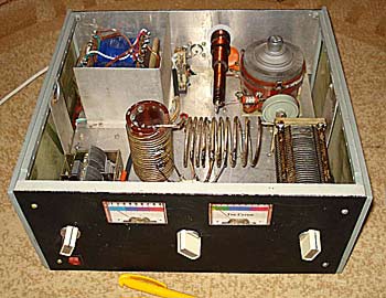

Идея создания усилителей по бестрансформаторной схеме питания меня волновала давно. Преимущества данной схемы бесспорны, а с появлением недорогих и качественных электролитических конденсаторов идея стала реальностью. Собрав сначала усилитель на двух лампах ГУ72 по системе учетверения напряжения я убедился, что все работает отлично. Усилитель получается легким маленьким и качественным. Попавшая под руку лампа ГУ74Б с заводской панелькой навела меня на мысль сделать небольшой легкий усилитель на этой лампе. До этого момента у меня был трехлетний опыт эксплуатации усилителя мощности на лампе ГУ74Б с анодным напряжением +1700вольт. А ушестерение сетевого напряжения как раз и дает 1750вольт. При этом просадка напряжения у бестрансформаторного блока питания гораздо меньше, чем у трансформаторного и составляет всего 50вольт.

Естественно при постройки усилителя по бестрансформаторной схеме нужно соблюдать некоторые правила.
  • Первое правило, нужно обеспечить хорошую изоляцию обмоток накального трансформатора от земли и друг от друга а так же всех мостов и электролитов, входящих в питатели всех вспомогательных напряжений.
  • Второе, конденсатор блокировки по ВЧ на минусе БП должен иметь хороший запас по напряжению.
  • Третье, нужно ОБЯЗАТЕЛЬНО обеспечить мягкую систему включения высоковольтового блока питания.
  • Четвертое, относящиеся к любым усилителям, нужно обеспечить общий качественный монтаж.
В остальном усилитель не имеет особенностей. В нем есть небольшая система автоматики (это для тех у кого руки зудят пораньше включить анодное напряжение ).

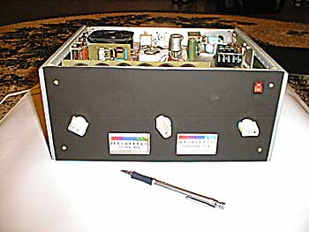

Размеры одной из конструкций данного усилителя у меня получились 310Х280Х140 !!!! при весе 6кг.

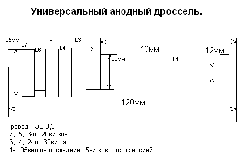

Анодный дроссель L 4 может быть традиционной конструкции как во многих усилителях мощности описывать его данные не имеет смысла, но у меня стоит универсальный дроссель его данные на рисунке 2.
