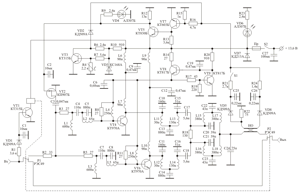

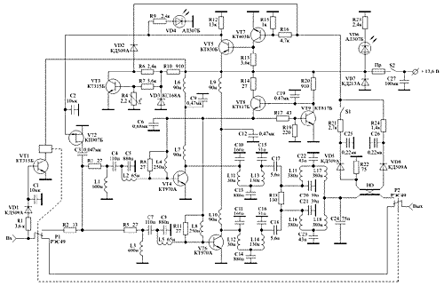

Принципиальная схема удлинителя приведена на рис 1.
Рис. 1.
		Принципиальная схема удлинителя. (Щелкните мышью для получения
		большого изображения)
Рис. 1. Принципиальная схема удлинителя. (Щелкните мышью для получения большого изображения).

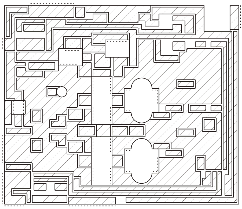

На рис. 2 приведен чертеж печатной платы.
Чертеж печатной платы. (Щелкните мышью для получения большого изображения).
Рис. 2. Чертеж печатной платы. (Щелкните мышью для получения большого изображения).

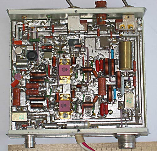

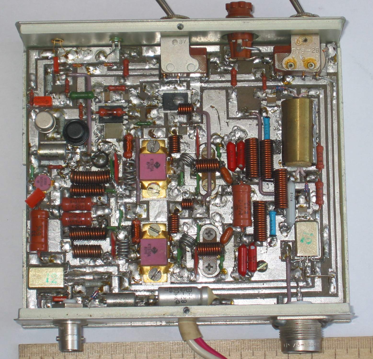

На рис. 3 приведена фотография внешнего вида удлинителя.
Фотография внешнего вида удлинителя. (Щелкните мышью для получения большого изображения).
Рис. 3. Фотография внешнего вида удлинителя. (Щелкните мышью для получения большого изображения).
Удлинитель содержит входной резистивный делитель мощности, два канальных усилителя, трансформаторы сопротивлений, кольцевой сумматор, стабилизатор напряжения базового смещения, защиту от холостого хода и короткого замыкания нагрузки, термозащиту, автоматическую регулировку усиления, автоматический переключатель на прием и передачу.
Резистивный делитель мощности, выполненный на резисторах R2, R3 и R5, обеспечивает синфазное возбуждение входов канальных усилителей и согласование радиостанции с входом удлинителя.
Однокаскадные канальные усилители выполнены на транзисторах VT4 и VT6, которые работают в режиме с отсечкой коллекторного тока. Стабилизация угла отсечки обеспечивается стабилизатором напряжения базового смещения на транзисторах VT8 и VT9 [1]. Требуемый угол отсечки устанавливается подбором номинала резистора R19, стоящего в цепи базы транзистора VT9. При отсутствии резистора R19 коллекторные токи транзисторов VT4 и VT6 составляют 30...100 мА. При подключении R19 напряжение на базе транзистора VT9 уменьшается и его выходное сопротивление по постоянному току растет, что приводит к увеличению базового смещения транзисторов VT4, VT6 и увеличению их коллекторных токов.
В канальных усилителях использованы полосовые корректирующие цепи четвертого порядка, обеспечивающие высокие технические характеристики усилителя и обладающие простотой конструктивной реализации и настройки [2].
Оптимальное сопротивление нагрузки мощного транзистора, на которое он отдает максимальную мощность, составляет единицы Ом [3]. Поэтому на выходах канальных усилителей включены трансформаторы импедансов с коэффициентом трансформации 1:25, выполненные в виде фильтров нижних частот пятого порядка [4] и состоящие из элементов C10, L11, C13, L13, C15 и C11, L12, C14, L14, C16.
Выходы трансформаторов импедансов подключены к входам кольцевого сумматора [5], выполненного на элементах R18, L15-L18, C20-C24.
С увеличением рассогласования нагрузки удлинителя с его выходным сопротивлением увеличивается напряжение, снимаемое с выхода отраженной волны направленного ответвителя НО. Это напряжение детектируется детектором на диоде VD8, усиливается транзисторами VT7, VT5 и открывает полевой транзистор VT2. Сопротивление сток-исток транзистора VT2 уменьшается, что приводит к уменьшению сигналов подаваемых на входы канальных усилителей, то есть к уменьшению коэффициента усиления удлинителя. Поэтому мощность сигнала на выходе удлинителя падает пропорционально росту рассогласования нагрузки. Направленный ответвитель HO выполнен из двух проводов марки МГТФ 1х0,35 длиной 150 мм, намотанных вплотную друг к другу на цилиндрический изолятор диаметром 7 мм, который помещается затем в заземленный металлический цилиндрический экран [6]. В рабочем диапазоне частот усилителя переходное затухание HО равно 30 дБ. Порог срабатывания схемы защиты от рассогласования удлинителя по выходу устанавливается выбором резистора R24. В качестве изолятора НО может быть использован деревянный цилиндр, который виден на фотографии, приведенной на рис. 3.
Установка схемы термозащиты, выполненной на транзисторе VT3, на заданную температуру срабатывания осуществляется с помощью резистора R7 [5]. Диод VD7 установлен для защиты транзисторов удлинителя от пробоя при неправильном выборе полярности напряжения питания.
При усилении сигналов с амплитудной модуляцией следует замыкать ключ S1 для включения системы автоматической регулировки усиления. Это необходимо для устранения возможности перегрузки канальных усилителей мощным входным сигналом.
При отсутствии входного воздействия реле P1 и P2 соединяют вход удлинителя с его выходом как это показано на рис. 1. При включении радиостанции на передачу входной сигнал детектируется детектором на диоде VD1, открывает транзистор VT1 и происходит автоматическое переключение реле P1 и P2 на передачу.

Печатная плата (рис. 2) размером 135х115 мм изготавливается из фольгированного с двух сторон стеклотекстолита толщиной 2...3 мм. Пунктирной линией на рис. 2 обозначены места металлизации торцов, что может быть сделано с помощью металлической фольги, которая припаивается к нижней и верхней части платы. Металлизация необходима для устранения паразитных резонансов и заземления нужных участков печатной платы. После металлизации торцов напильником выравнивается нижняя часть платы, и она прикручивается к дюралевому основанию (см. рис. 3).
Транзисторы VT4 и VT6 крепятся к основанию с использованием теплопроводящей пасты. При креплении транзисторов VT8 и VT9 также используется теплопроводящая паста. Однако между транзисторами и основанием следует устанавливать слюдяную прокладку и перед настройкой усилителя следует с помощью тестера убедиться в том, что не нарушена изоляция между коллекторами транзисторов VT8, VT9 и земляной шиной.
Один из выводов элементов L11, C13, C15 и L12, C14, C16 трансформаторов импедансов припаивается к металлизированным площадкам керамических подложек размером 12х6 мм. У индуктивностей L13 и L14 оба вывода припаиваются к металлизированным площадкам подложки. Подложка, как видно на фотографии, прижата к основанию стеклотекстолитовой пластиной. Нижняя часть подложки перед установкой смазывается теплопроводящей пастой. Это необходимо для устранения перегрева элементов трансформатора, которые иначе выгорают после 30-40 секунд работы усилителя. Если нет возможности напыления металлизированных площадок на керамическую подложку, в качестве металлизированных площадок могут быть использованы металлические пластинки размером 6х6 мм, прижатые к керамике с использованием теплопроводящей пасты.
Терморезистор R4 схемы термозащиты устанавливается в отверстии печатной платы и приклеивается к основанию эпоксидным клеем.
