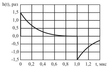

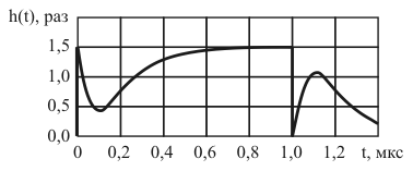

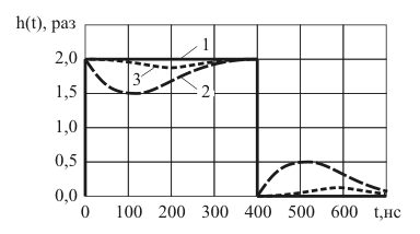

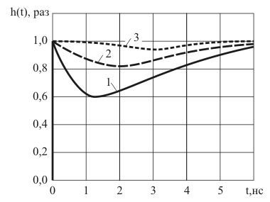

На рис. 2 приведены результаты расчета ПХ рассматриваемой схемы, при условии идеальности канальных усилителей и выборе fвых= 1,5 МГц. Кривая 1 соответствует условию N=1, кривая 2 - N=3, кривая 3 - N=9.
Рис.2. Результаты расчета ПХ рассматриваемой схемы
Как следует из графиков, приемлемые искажения ПХ достигаются при N >= 9. Из условий работы рассматриваемой схемы следует, что верхняя граничная частота УНЧ fвУНЧ должна быть больше или равна частоте стыковки выходной ЧРЦ ( fвУНЧ>= fвых ), а нижняя граничная частота УВЧ fнУВЧ должна быть меньше или равна частоте стыковки входной ЧРЦ (fнУВЧ =< fвх). То есть fвУНЧ и fнУВЧ связаны отношением: fвУНЧ / fнУВЧ >= N .

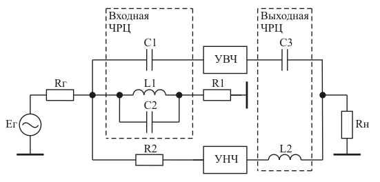

Полное устранение искажений ПХ обусловленных применением ЧРЦ, при одновременном уменьшении взаимного перекрытия рабочих частот канальных усилителей, возможно в случае реализации двухканального усилителя по схеме приведенной на рис. 3.
Схема двухканального усилителя
Рис.3. Схема двухканального усилителя
Будем полагать, что УВЧ и УНЧ идеальны, а Rг=Rн=Rвх УВЧ=Rвх УНЧ=Rвых УВЧ =Rвых УНЧ . В этом случае, находя передаточную характеристику схемы в виде дробно-рациональной функции комплексного переменного p=j*[6], где =f/fвых- нормированная частота, и приравнивая, друг к другу, коэффициенты числителя и знаменателя при равных степенях p, не трудно найти значения элементов входной и выходной ЧРЦ, соответствующие условию полного отсутствия искажений ПХ:

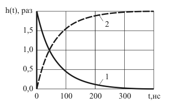

На рис. 5,а приведены переходные характеристики высокочастотного (кривая 1) и низкочастотного (кривая 2) канала исследуемого двухканального усилителя. На рис. 5,б приведена импульсная характеристика рассматриваемого усилителя (кривая 1). Здесь же приведены экспериментальные характеристики двухканального усилителя, при его реализации по схеме приведенной на рис. 1. Кривая 2 соответствует условию fв УНЧ/fн УВЧ=3, то есть выбору fвых= 1,8 МГц и fвх= 0,6 МГц, кривая 3 соответствует условию fв УНЧ/fн УВЧ=9, то есть выбору fвых= 1,8 МГц и fвх= 0,2 МГц.

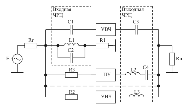

Схемное решение, приведенное на рис. 3, может быть распространено и на случай многоканальной структуры построения импульсного усилителя (рис. 6), где ПУ – полосовой усилитель.
Рис.6. Многоканальная структура построения импульсного усилителя
Для трехканального варианта импульсного усилителя должны выполняться условия равенства fв УВЧ нижней граничной частоте ПУ и равенства верхней граничной частоты ПУ fн УВЧ. При тех же допущениях, которые были приняты при выводе соотношений (1), условию неискаженного усиления импульсного сигнала соответствуют значения элементов ЧРЦ, рассчитываемые по формулам:

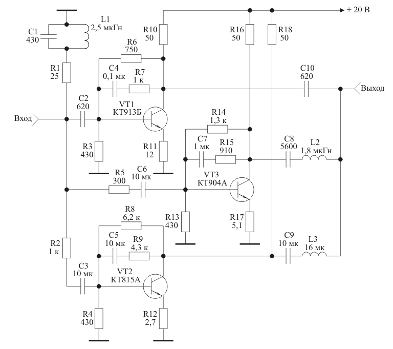

На рис. 7 приведена принципиальная схема экспериментального макета трехканального варианта усилителя, реализованного на согласованных каскадах [9] по функциональной схеме представленной на рис. 6.
Рис.7. принципиальная схема экспериментального макета трехканального варианта усилителя
Рис.7. Принципиальная схема экспериментального макета трехканального варианта усилителя
Усилитель имеет следующие технические характеристики: коэффициент усиления 3 дБ; время установления фронта импульса 1 нс; спад плоской вершины импульса, при длительности усиливаемого импульса 300 мкс, составляет 10 %; частота fв УВЧ выбрана равной 0,5 МГц; частота fн УВЧ выбрана равной 5 МГц; fвых =fн УВЧ=5 МГц; Rг = Rн = 50 Ом; искажения, обусловленные использованием ЧРЦ, не более 3 %.

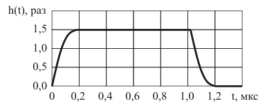

На рис. 8,а приведена экспериментальная импульсная характеристика рассматриваемого усилителя. На рис. 8,б-г приведены экспериментальные характеристики усилителя при его работе без УВЧ, без ПУ и без УНЧ соответственно.

Для примера рассчитаем значения элементов ЧРЦ рассматриваемого усилителя (рис. 7). В соответствии с выбранными fв УВЧ и fн УВЧ, коэффициент M=fн УВЧ/fв УВЧ= 10. Рассчитывая значения элементов ЧРЦ по соотношениям (2) получим:
C1= C2= C3=1/1/50·6,28·5·106 = 639 пФ;
C4 = (M-1)/= 5,75 нФ;
L1 = Rн/= 50/6,28·5·106 = 1,6 мкГн;
L2 = 1,8 мкГн;
L3 = 16 мкГн;
R1 = 0,5Rн = 25 Ом.
Несовпадение некоторых значений элементов схемы макета усилителя со значениями элементов, рассчитанными по соотношениям (2), обусловлено необходимостью компенсации влияния реальных параметров канальных усилителей на работу схемы.

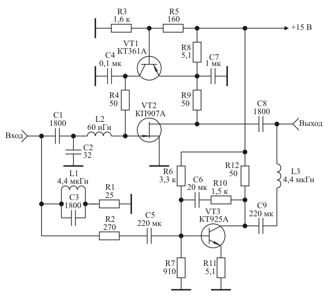

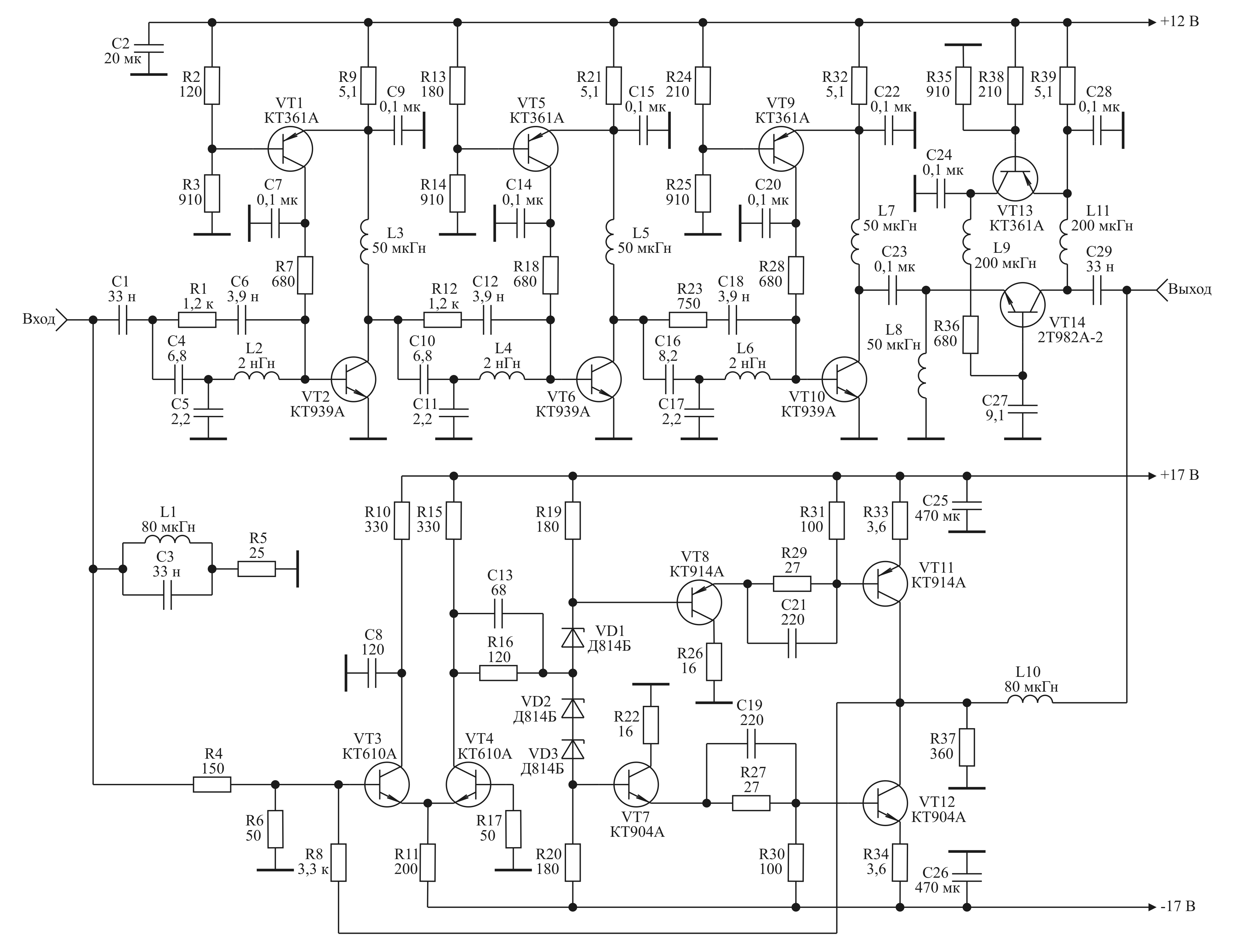

Принципы построения многоканальных импульсных усилителей с ЧРЦ реализованы в двухканальном сверхширокополосном усилителе мощности постоянного тока с характеристиками: полоса рабочих частот 0:1,5 ГГц; неравномерность АЧХ ±1,5 дБ; коэффициент усиления 15 дБ; номинальный уровень выходной мощности 2 Вт; время нарастания переходной характеристики 250 пс; длительность усиливаемых импульсов не ограничена; выброс переднего фронта импульса не более 10 %; искажения плоской вершины импульса не более 10 %; сопротивление генератора и нагрузки 50 Ом; частота стыковки ЧРЦ 100 кГц; напряжения источников питания ±17 В и +12 В; потребляемая мощность 30 Вт; габаритные размеры корпуса усилителя 190х120х40 мм. Принципиальная схема усилителя приведена на рис. 9.
Рис.9. Принципиальная схема усилителя
Канальные усилители сверхширокополосного усилителя разработаны с использованием достоинств схемных решений построения усилителей СВЧ и усилителей постоянного тока.
Выходной каскад высокочастотного канала выполнен по схеме со сложением напряжений [10], входные каскады выполнены с использованием реактивных межкаскадных корректирующих цепей третьего порядка [11]. Во всех каскадах применена активная коллекторная термостабилизация [12].
Выходной каскад низкочастотного канала построен по двухтактной схеме на основе комплиментарных транзисторов КТ904А и КТ914А и работает от входного балансного каскада. Выравнивание коэффициентов усиления каналов и уменьшение дрейфа нуля достигается введением общей отрицательной обратной связи с помощью резистора R2. Установка заданных режимов работы транзисторов усилителя постоянного тока осуществляется резисторами R3-R5 . Для расширения полосы его рабочих частот использована высокочастотная коррекция с помощью конденсаторов C2-C4 . Компенсация влияния реальных параметров канальных усилителей на искажения, обусловленные двухканальной структурой устройства, осуществляется варьированием в небольших пределах значениями элементов R1, L1, C1.
Таким образом, рассматриваемые схемные решения построения многоканальных импульсных усилителей с ЧРЦ позволяют минимизировать взаимное перекрытие рабочих частот канальных усилителей, осуществлять реализацию канальных усилителей с использованием достоинств схемных решений построения усилителей заданного частотного диапазона и повышение, благодаря этому, выходной мощности разрабатываемого устройства.
