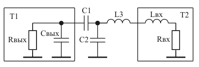

Исследования различных схемных решений построения корректирующих цепей узкополосных усилителей мощности показали, что наиболее эффективной и простой в изготовлении и настройке является четырехполюсная корректирующая цепь (КЦ) третьего порядка, схема, которой приведена на рис. 1 [1-3].
Рис. 1
Цель работы – разработка методики параметрического синтеза рассматриваемой КЦ, позволяющей по таблицам нормированных значений элементов цепи осуществлять реализацию усилительных каскадов с максимально возможным, для заданного схемного решения, коэффициентом усиления, при одновременном обеспечении заданной допустимой неравномерности амплитудно-частотной характеристики.

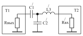

Для решения поставленной задачи воспользуемся однонаправленной моделью транзистора, согласно которой его входной и выходной импедансы описываются RC- и RL-цепями, а коэффициент усиления транзистора по мощности в режиме двухстороннего согласования падает с ростом частоты со скоростью 6 дБ на октаву [4,5], то есть выражается формулой:
где - частота, на которой Gном12=1;
- текущая частота.

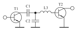

В соответствии с этим от схемы, приведенной на рис. 1, перейдем к схеме приведенной на рис. 2.
Эквивалентная схема включения межкаскадной корректирующей цепи
Рис. 2 Эквивалентная схема включения межкаскадной корректирующей цепи

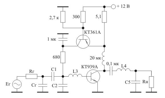

Для примера осуществим проектирование однокаскадного усилителя на транзисторе КТ939А при условиях: Rг=Rн=50 Ом, где Rн - сопротивление нагрузки; Сг = 2 пФ; центральная частота полосы пропускания равна 1 ГГц; относительная полоса пропускания равна 1,1. Выбор в качестве примера проектирования однокаскадного варианта усилителя обусловлен возможностью простой экспериментальной проверки точности результатов расчета, чего невозможно достичь при реализации многокаскадного усилителя. Схема усилителя приведена на рис. 4.
Схема усилителя
Рис.4 Схема усилителя
На выходе усилителя включена выходная корректирующая цепь, выполненная в виде фильтра нижних частот, рассчитанная по методике Фано [6], состоящая из элементов L4 = 4 нГн, C5 = 4,7 пФ, позволяющая минимизировать значение максимальной величины модуля коэффициента отражения ощущаемого сопротивления нагрузки внутреннего генератора транзистора, и практически не влияющая на форму АЧХ усилителя.
В усилителе использована активная коллекторная термостабилизация на транзисторе КТ361А [10], обеспечивающая одновременно исключение влияния детекторного эффекта на уровень выходной мощности усилителя.
Используя справочные данные транзистора КТ939А [11] и соотношения для расчета значений элементов однонаправленной модели [12], получим: 0,75 нГн; 1,2 Ом; 25. Нормированные относительно  и  значения элементов  равны:  0,628;  0,0942;  0,024. Подставляя  и коэффициент  для случая =1,1 из таблицы в (3), рассчитаем:  = 0,004. Ближайшая табличная величина  равна 0,0. Для указанного значения  из таблицы найдем:  = 1,063;  = 1,705;  = 0,417. Подставляя найденные величины в (5) получим:  = 0,435;  = 0,03;  = 2,39. Денормируя полученные значения элементов КЦ определим:  = 1,38 пФ;  = 0,1 пФ;  = 19 нГн. Теперь по (4) вычислим:  = 1,96.

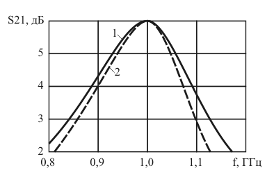

На рис. 5 приведена АЧХ спроектированного однокаскадного усилителя, вычисленная с использованием полной эквивалентной схемы замещения транзистора КТ939А [11] (кривая 1). Здесь же представлена экспериментальная характеристика усилителя (кривая 2).
Рис. 5
Рассчитанные значения элементов КЦ были использованы в качестве начального приближения в программе оптимизации, реализованной в среде известного математического пакета для инженерных и научных расчетов MATLAB. Оптимизированная амплитудно-частотная характеристика практически совпадает с кривой 1.

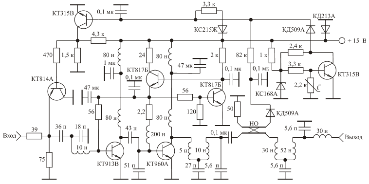

По результатам описанных выше исследований разработан узкополосный усилитель мощности, имеющий следующие технические характеристики: максимальный уровень выходной мощности 30 Вт; полоса пропускания 425-445 МГц; неравномерность амплитудно-частотной характеристики ± 0,5 дБ; коэффициент усиления 14 дБ; сопротивление генератора и нагрузки 75 Ом; напряжение питания (12-15) В; потребляемый ток в режиме молчания 0,2 А; максимальное значение потребляемого тока 4 А; габаритные размеры корпуса усилителя 135х95х30 мм; усилитель имеет защиту от перегрузки по входу, термозащиту, защиту от холостого хода и короткого замыкания нагрузки. Принципиальная схема усилителя приведена на рис. 6. Подробное описание и методика настройки подобного вида усилителей даны в [13]. В выходном каскаде роль корректирующей индуктивности играет индуктивная составляющая входного импеданса транзистора КТ960А.
Рис.6.
