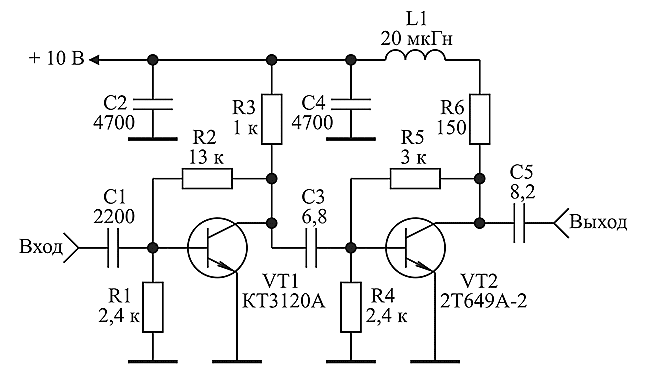

На рис. 1 приведена принципиальная схема широкополосного малошумящего усилителя, в котором изменена традиционная последовательность включения корректирующих цепей и транзисторов. Схема является модификацией малошумящего усилителя использованного в [2].
Рис. 1. Принципиальная схема широкополосного малошумящего усилителя
Рис. 1

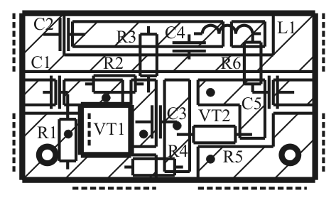

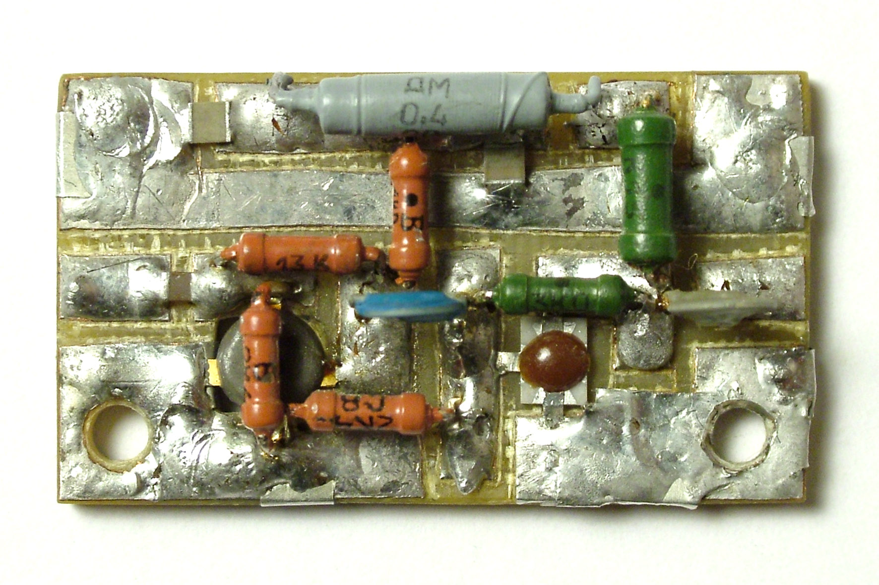

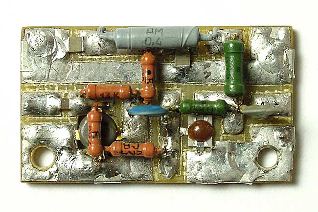

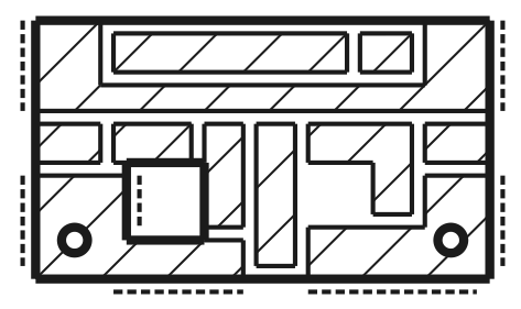

На рис. 2 приведен чертеж печатной платы, на рис. 3 – показано расположение элементов, на рис. 4 – фотография внешнего вида усилителя.
Рис. 2 Чертеж печатной платы
Рис. 3 Расположение элементов
Рис. 4 Фотография внешнего вида усилителя.
Усилитель содержит два каскада усиления на транзисторах VT1 и VT2 и две цепи коррекции первого порядка (элементы С3 и С5).
Входной и выходной каскады усилителя работают в режиме класса А с токами потребления 5 мА и 33 мА соответственно, которые устанавливаются подбором номиналов резисторов R2 и R5.
Печатная плата (рис. 2) размером 35х20 мм изготавливается из фольгированного с двух сторон стеклотекстолита толщиной 2...3 мм. Пунктирными линиями на рис. 2 обозначены места металлизации торцов, что может быть сделано с помощью металлической фольги, которая припаивается к нижней и верхней части платы. Металлизация необходима для устранения паразитных резонансов, искажающих форму амплитудно-частотной характеристики.
Настройка усилителя заключается в следующем. Вначале с помощью резисторов R2 и R5 устанавливаются токи покоя транзисторов усилителя. Затем подбором номиналов конденсаторов С3 и С5 выравнивается его амплитудно-частотная характеристика. Вместо транзистора выходного каскада 2Т649А-2 может быть использован транзистор КТ939А. В этом случае потребуется некоторая переработка печатной платы усилителя.
