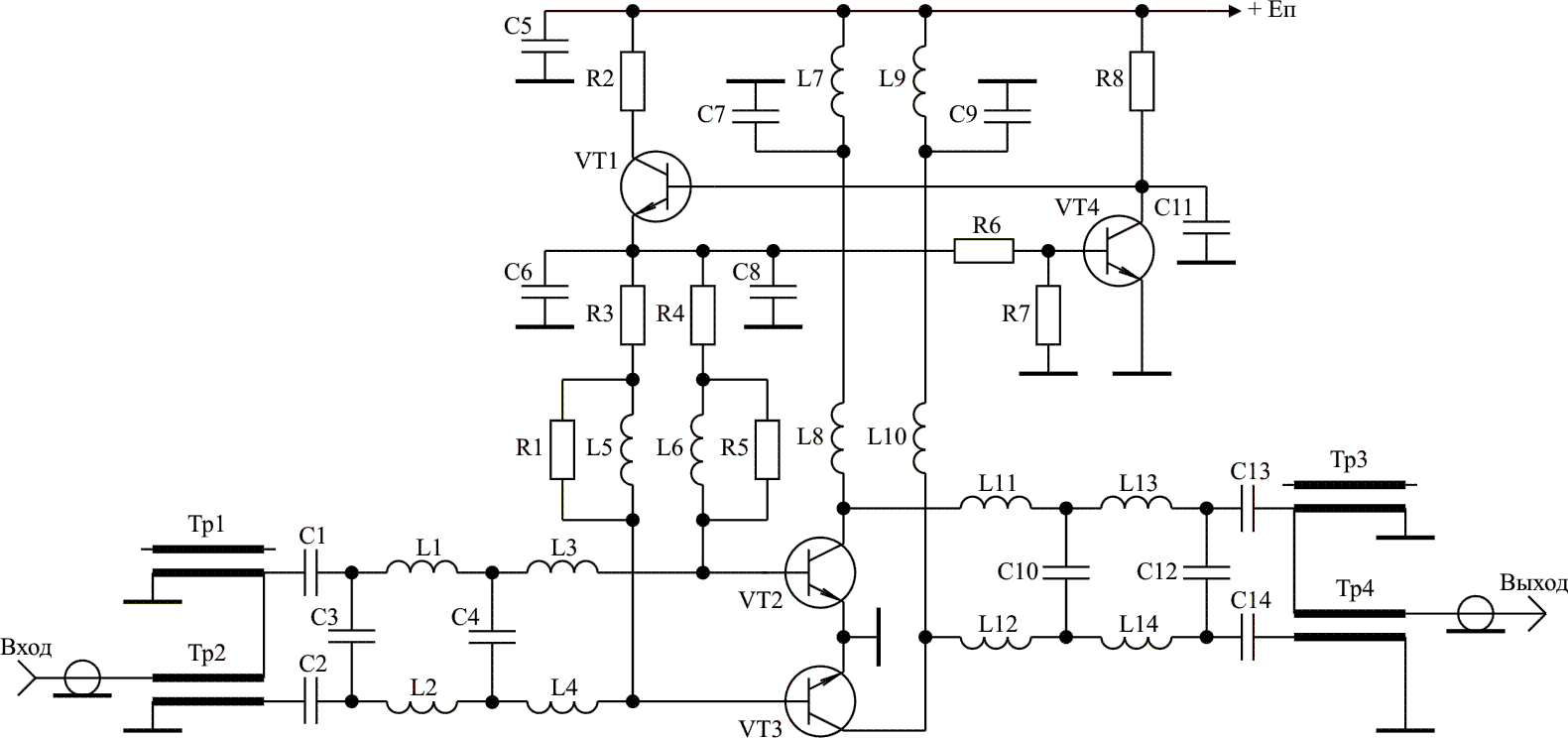

Принципиальная схема полосового двухтактного усилительного каскада приведена на рис. 1.
Каскад содержит делитель, сумматор, стабилизатор напряжения базового смещения, корректирующую цепь, трансформатор импедансов.
Как правило, проектирование полосовых двухтактных каскадов ведется при условии их работы в стандартном 50- либо 75-омном тракте, что облегчает процесс настройки и последующей эксплуатации передатчика [1, 9]. Поэтому будем полагать известными сопротивление генератора Rг и нагрузки Rн рассматриваемого каскада.
Делитель и сумматор реализованы на четвертьволновых коаксиальных отрезках линий передачи, которые используются при построении двухтактных полосовых усилителей мощности метрового и дециметрового диапазона с полосой пропускания до 20...25 % [1, 2, 8, 9] и на рис. 1 обозначены как ТР1–ТР4. Делитель предназначен для противофазного возбуждения транзисторов VT2 и VT3. Усиленные противофазные сигналы суммируются сумматором на линиях передачи ТР3 и ТР4. При выборе четвертьволновых коаксиальных отрезков линий передачи делителя с волновым сопротивлением равным Rг и сумматора с волновым сопротивлением равным Rн, их входные и выходные сопротивления оказываются также равными Rг и Rн соответственно. Отрезки линий передачи Тр1 и ТР3 в схеме не обязательны, однако без них делитель и сумматор имеют различные частотные характеристики инвертирующего и не инвертирующего выходов, что приводит к потерям выходной мощности, составляющим 5...10 %.
Стабилизатор напряжения базового смещения выполнен на транзисторах VT1, VT4 и используется для стабилизации угла отсечки транзисторов VT2 и VT3 при изменении уровня усиливаемого сигнала и температуры радиатора, на котором устанавливаются эти транзисторы [14, 15]. Кроме того, применение стабилизатора напряжения базового смещения позволяет осуществлять линеаризацию начального участка амплитудной характеристики разрабатываемого усилителя [1, 16].
В известной литературе нет описания методики расчета элементов стабилизатора напряжения базового смещения. В этой связи предлагаются следующая методика их расчета.
Для получения максимальной выходной мощности напряжение источника питания Еп схемы приведенной на рис. 1 следует выбирать равным напряжению, рекомендованному в справочной литературе [17] для выбранных транзисторов VT2 и VT3. В этом случае оптимальное сопротивление нагрузки каждого из транзисторов VT2 и VT3, на которое они отдают максимальную мощность, определяется из соотношения [9, 18]:

Резистор Rб стоит в цепи обратной связи, слабо влияет на работу схемы стабилизатора и его величина может быть выбрана в пределах 30...70 Ом.
Требуемый угол отсечки токов коллекторов транзисторов VT2 и VT3 устанавливается подбором номинала резистора R7, стоящего в цепи базы транзистора VT4. При отсутствии резистора R7 коллекторные токи транзисторов VT2и VT3 в режиме молчания составляют несколько миллиампер. При подключении R7 напряжение на базе транзистора VT4 уменьшается, что приводит к увеличению его сопротивления. Напряжение на базе транзистора VT1 возрастает, и увеличиваются токи коллекторов транзисторов VT2 и VT3 в режиме молчания. Получить расчетные соотношения для выбора величины сопротивления резистора R7 затруднительно. На основе экспериментальных исследований различных схемных решений построения полосовых усилителей мощности [13, 20, 21] установлено, что для линеаризации начального участка их амплитудных характеристик величину сопротивления резистора R7 необходимо выбирать равной 100...500 Ом.
С помощью выбора величины резистора R8 и при отсутствии резистора R7 устанавливаются коллекторные токи транзисторов VT2 и VT3 в режиме молчания. При увеличении величины резистора R8 коллекторные токи в режиме молчания уменьшается и наоборот. Для возможности линеаризации амплитудной характеристики усилителя эти токи следует выбирать равными 10...50 мА. Это соответствует выбору R8 в пределах 1...3 кОм.
Резисторы R1 и R5 в базовых цепях устраняют возможность самовозбуждения усилителя и выбираются равными 24...30 Ом.

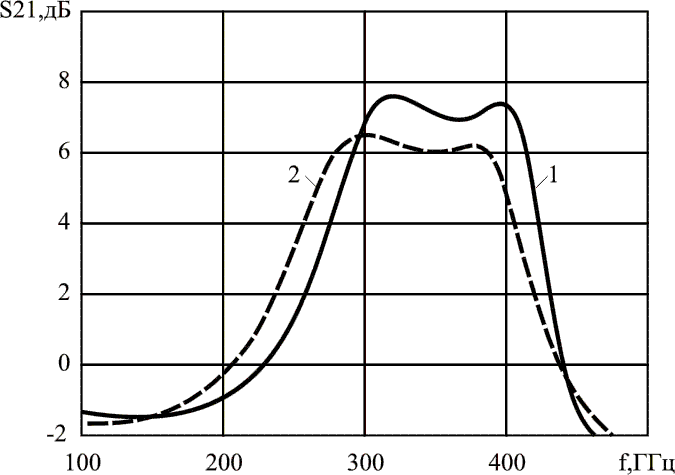

На рис. 3 (кривая 1) приведена амплитудно-частотная характеристика рассчитанного каскада, вычисленная с использованием полной эквивалентной схемы замещения транзистора КТ9105АС [17]. Здесь же (кривая 2) представлена экспериментальная характеристика усилителя.
Рис. 3 Амплитудно-частотная характеристика рассчитанного каскада

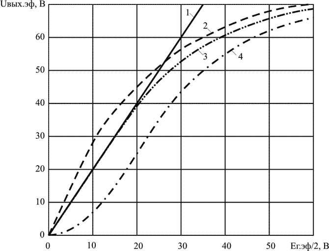

На рис. 4 приведены экспериментальные амплитудные характеристики усилителя, измеренные на частоте 340 МГц при различной величине базового смещения транзисторов VT2 и VT3, где Eг.эф. – эффективное значение амплитуды ЭДС источника сигнала, Uвых.эф.– эффективное значение амплитуды первой гармоники сигнала в нагрузке.
Требуемая величина базового смещения транзисторов VT2 и VT3 устанавливается с помощью выбора соответствующего значения резистора R7. Изменение величины базового смещения соответствует изменению начального значения суммы коллекторных токов Iк нач. транзисторов VT2 и VT3 каскада (рис. 1), то есть токов, потребляемых транзисторами при отсутствии входного сигнала. Поэтому при исследовании амплитудных характеристик в качестве варьируемого параметра было выбрано значение Iк нач. Прямая 1 на рис. 4 соответствует идеальной амплитудной характеристике, кривая 2 –при Iк нач= 1,2 А, кривая 3 – при Iк нач= 0,4 А, кривая 4 – при Iк нач= 0,03 А. Представленные характеристики подтверждают результаты исследований приведенные в [1, 16, 21] о возможности линеаризации начального участка амплитудной характеристики полосовых усилителей мощности и дают наглядное представление об изменении ее формы при изменении величины базового смещения транзисторов работающих в режиме с отсечкой.
