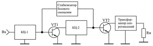

Исходные предпосылки.
При разработке выходных каскадов ПУМ основными являются требования получения максимальной выходной мощности в нагрузке, максимального КПД и максимального коэффициента усиления в заданной полосе рабочих частот [1, 2]. Указанные требования обуславливают выбор структуры каскадов и режимов их работы. Транзисторы выходных каскадов ПУМ работают, как правило, в режиме с отсечкой коллекторного тока с использованием стабилизато-ров напряжения базового смещения. Формирование амплитудно-частотных характеристик ПУМ осуществляется с помощью корректирующих цепей (КЦ), устанавливаемых между выходными каскадами. Оптимальное сопротивление нагрузки мощного транзистора, на которое он отдает максимальную мощность, составляет единицы Ом [1]. Поэтому при работе ПУМ на стандартный антенно-волноводный тракт с сопротивлением Rн равным 50 или 75 Ом между выходным транзистором ПУМ и входом антенно-волноводного тракта устанавливается трансформатор сопротивлений, обеспечивающий реализацию оптимального сопротивления нагрузки выходного транзистора Rопт. Исходя из вышесказанного, функциональная схема выходных каскадов ПУМ может быть представлена в виде, приведенном на рис. 1.
Рис.1. Функциональная схема выходных каскадов ПУМ

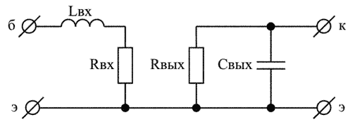

Используемые в настоящее время методы проектирования ПУМ передатчиков систем радиосвязи диапазона метровых и дециметровых волн основаны на применении однонаправленной модели мощных биполярных транзисторов [5, 6]. Согласно этой модели входной и выходной импедансы транзистора описываются RC - и RL - цепями (рис. 2), а его коэффициент усиления по мощности в режиме двухстороннего согласования падает с ростом частоты со скоростью 6 дБ на октаву, то есть выражается формулой [5, 6]:
  (1)
где fmag - частота, на которой коэффициент усиления транзистора по мощности в режиме двухстороннего согласования равен единице; f - текущая частота.
Значение fmag рассчитывается по справочным данным транзистора по формуле: где Gном(fвч) - коэффициент усиления по мощности на высокой частоте, равной fвч, справочная величина [7]; fвч - частота, на которой проводилось измерение Gном(fвч), справочная величина.
Рис. 2. Однонаправленная модель транзистора
Формула (1) и однонаправленная модель (рис. 2) справедливы для области рабочих частот выше , где - статический коэффициент передачи тока в схеме с общим эмиттером, справочная величина; fт - граничная частота коэффициента передачи тока в схеме с общим эмиттером, справочная величина.
Значения элементов однонаправленной модели биполярного транзистора, представленной на рис. 2, могут быть рассчитаны по формулам [8]:

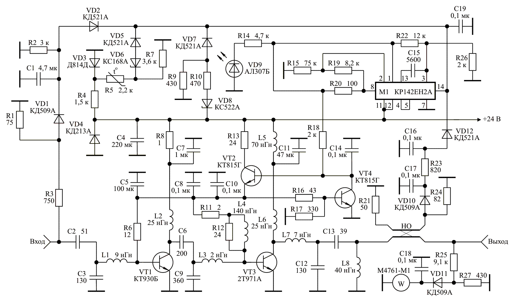

Используемые в настоящее время схемные решения построения корректирующих цепей, трансформаторов сопротивлений и стабилизаторов напряжения базового смещения ПУМ отличаются большим многообразием [1 - 5, 9 - 11]. Многолетние исследования автора по разработке ПУМ показывают, что наиболее эффективными и простыми являются схемные решения указанных устройств, использованных в принципиальной схеме выходного и предоконечного каскадов ПУМ, приведенных на рис. 3.
Рис. 3. Принципиальная схема выходного и предоконечного каскадов ПУМ
На рис. 3 элементы C1, C2, L1 формируют КЦ - 1, элементы C 5, C 6, L 3 формируют КЦ - 2, элементы L7, C8, C9, L8 формируют выходной трансформатор сопротивлений, стабилизатор напряжения базового смещения выполнен на транзисторах VT 2 и VT 4.

Для примера осуществим проектирование стабилизатора напряжения базового смещения, выходного трансформатора сопротивлений и корректирующих цепей усилителя предназначенного для работы в 50-омном тракте ( = 50 Ом) в составе радиостанции диапазона 140...150 МГц с выходной мощностью 110 Вт, схема которого приведена на рис. 4.
Рис. 4. Принципиальная схема ПУМ
ПУМ содержит: два каскада усиления на транзисторах VT1 и VT3; стабилизатор напряжения базового смещения на транзисторах VT2 и VT4; выходной трансформатор сопротивлений, состоящий из элементов L7, C12, C13, L8; схему защиты от перегрузки по входу на диоде VD1 [3]; защиту от рассогласования по выходу на направленном ответвителе НО, и диоде VD10 [3], защиту от превышения напряжением питания номинального значения на стабилитроне VD8 [20], термозащиту на терморезисторе R5 [20].
Срабатывание любой из защит усилителя приводит к уменьшению напряжения подаваемого с микросхемы М1 на верхнюю ножку резистора R 18. Это в свою очередь приводит к падению напряжения смещения на базе транзистора VT 2 стабилизатора напряжения базового смещения. Угол отсечки транзисторов VT 1 и VT 3 в этом случае уменьшается, уменьшая, тем самым, коэффициент усиления ПУМ. При уменьшении выходного напряжения микросхемы М1 до нуля коэффициент усиления ПУМ уменьшается до 3...7 дБ.
В соответствии с описанной выше методикой расчета стабилизатора напряжения базового смещения по требуемой выходной мощности и диапазону рабочих частот в качестве транзисторов VT 1 и VT 3 выберем транзисторы КТ930Б и 2Т971А.
По справочным данным транзистора 2Т971А [7] найдем: Еп = 28 В; Uост = 1 В; P вых. max = 150 Вт; = 50; Gном12 (fср) = 8, где fср = 145 МГц; rб = 0,083 Ом. Внутри корпуса транзистора в цепи базы имеется согласующая цепь, делающая практически активным входное сопротивление транзистора в диапазоне рабочих частот [10]. Поэтому будем считать Lвх= 0. По соотношениям (2)-(5) определим: Rопт = 2,4 Ом; Iком = 11,2 А; Iбm = 0,23 А; R13 =< 97 Ом. Для снижения мощности, рассеиваемой на резисторе R13, выберем его равным 24 Ом. В дальнейших расчетах будем учитывать, что для повышения надежности ПУМ напряжение его питания выбрано равным 24 В (см. рис. 4).
Согласно (6), (7) максимальная мощность, рассеиваемая на транзисторе VT2 Pрас2, а также максимальные значения Uкэmax2 и Iкmax2 равны: Pрас2= 1,5 Вт; Uкэmax2= 24 В; Iкmax2 = 0,25 А. Исходя из этого, в качестве транзисторов VT2 и VT4 выберем транзисторы КТ815Г. Из (8) найдем: R6 = 3 Ом, R11 = 1,8 Ом. Учитывая, что транзистор VT1 работает в облегченном режиме, для устранения шунтирующего действия низкоомного сопротивления R6, увеличим его величину до 12 Ом. Резистор R16 примем равным 43 Ом, резистор R18 = 2 кОм, а резистор R12 = 24 Ом. По (9) определим: L4 = 140 нГн.
Требуемый коэффициент трансформации трансформатора, образованного элементами L7, C12, C13, L8, равен: Kтр =Rн/Rопт 50/2,4 = 20,8. Относительная полоса рабочих частот ПУМ равна: W = 150/140 = 1,04. Ближайшие табличные значения и W в таблице 1 равны: Kтр = 20; W = 1,3. Для этих значений из таблицы 1 найдем: L7н = 0,129; С12н = 6,091; С13н = 1,808; L8н = 0.731. Средняя круговая частота полосы пропускания разрабатываемого ПУМ . Денормируя по (10) элементы L7н, С12н, С13н, L8н получим: L7 = L7н* Rн/ = 0,129·50/(9,1·108) = 7,1 нГн; С12 = С12н/ Rн= 6,091/(50·9,1·108) = 133 пФ; С13 = 39 пФ; L8 = 40 нГн.
Для расчета корректирующей цепи состоящей из элементов C6, C9, L3 напомним, что значения элементов однонаправленной модели транзистора VT3 составляют: Rвх3= 0,083 Ом; Lвх3= 0. По справочным данным транзистора КТ930Б [7] найдем: Rвых1 = 5 Ом. Нормированное значение Rвх3 и относительная полоса рабочих частот ПУМ равны: Rвхн3 = 0,083/5 = 0,0166; W = 1,04. Из таблицы 2 следует, что W = 1,05 не может быть реализована при Rвхн3 > 0.0057. Это обусловлено уменьшением добротности рассматриваемой цепи с увеличением Rвхн3. Поэтому выберем W =1,1. Ближайшее табличное значение Rвхн3 для W =1,1 равно: Rвхн3= 0,016. Для указанных значений Rвхн3 и W из таблицы 2 найдем: С6н = 1,015; С9н = 2,005; L3н = 0,372. Денормируя приведенные значения элементов по соотношениям (11) определим: С6 = С6н/ Rвых1= 1,015/(5·9,1·108) = 223 пФ; С9 = 440 пФ; L3 = L3н·Rвых1/ = 0,372·5/(9,1·108) = 2 нГн; Теперь по (13) вычислим коэффициент усиления каскада на транзисторе VT3: S210= 2,2.
Для расчета корректирующей цепи состоящей из элементов C2, C3, L1 по справочным данным транзистора КТ930Б [7] найдем: Gном12 (fср) = 49; rб= 0,085 Ом. Нормированное значение Rвх1 равно: Rвхн1 = 0,085/50 = 0,0017. Из таблицы 2 для W = 1,05 и Rвхн1 = 0,0 имеем: С2н = 2,115; С3н = 5,78; L1н = 0,159. Денормируя приведенные значения элементов по (11) определим: С2 = С2н/ Rг = 2,115/(50·9,1·108) = 47 пФ; С3 = 128 пФ; L3 = L3н·Rг/ = 0,159·50/(9,1·108) = 9 нГн; Теперь по (12) вычислим коэффициент усиления каскада на транзисторе VT1: S210= 4.

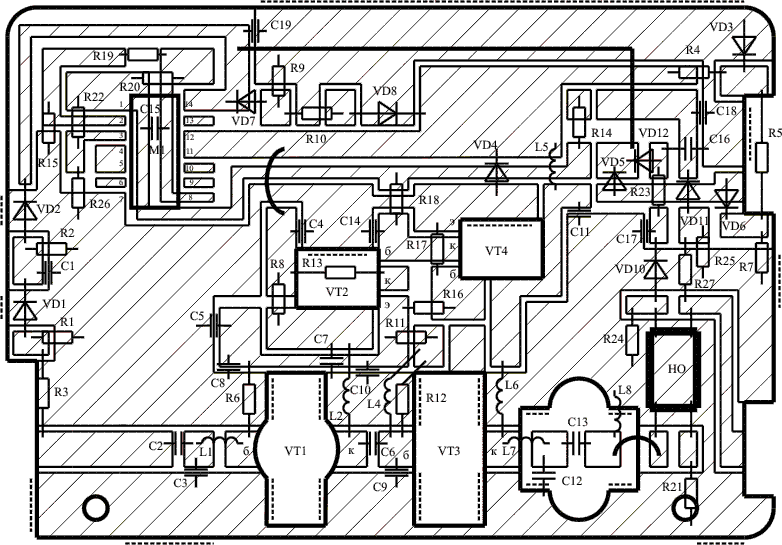

Методика настройки подобного вида усилителей (см. рис. 4) подробно описана в [3, 4]. По результатам расчета была произведена разработка и настройка рассматриваемого ПУМ. Чертеж печатной платы ПУМ приведен на рис. 5. На рис. 6 приведена фотография внешнего вида усилителя.

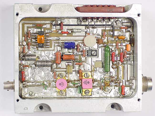

Как видно на фотографии оба вывода конденсатора С13 трансформатора импедансов припаиваются к металлизированным площадкам керамической подложки размером 18х6 мм, прижатой к корпусу усилителя. У элементов L7, C12 и L8 трансформатора один из выводов припаивается к керамической подложке. Это необходимо для устранения перегрева элементов трансформатора.
Технические характеристики усилителя: максимальный уровень выходной мощности не менее 110 Вт; полоса пропускания 140-150 МГц; неравномерность амплитудно-частотной характеристики +-1,5 дБ; коэффициент усиления 17 дБ; напряжение питания 24 В; потребляемый ток в режиме молчания 50-200 мА; максимальное значение потребляемого тока 10 А; при коротком замыкании или холостом ходе потребляемый ток уменьшается до 2-5 А; сопротивление генератора и нагрузки 50 Ом; габаритные размеры корпуса усилителя 140х120х35 мм; при длительной эксплуатации усилитель необходимо устанавливать на радиатор с использованием принудительной вентиляции.
Рис. 5. Печатная плата ПУМ
