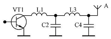

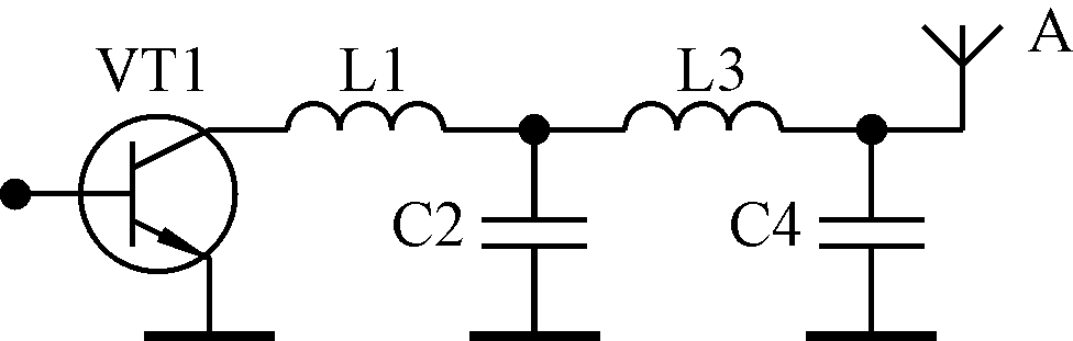

С целью трансформирования сопротивления антенно-фидерного тракта в оптимальное сопротивление нагрузки мощного транзистора традиционно используются трансформаторы сопротивлений, выполненные в виде фильтров нижних частот (ФНЧ) четвертого порядка (рис. 1) [1, 3]. Во многом это обусловлено наличием разработанной методики расчета таких трансформаторов, основанной на использовании таблиц нормированных значений элементов [4]. Недостатком рассматриваемых трансформаторов является значительное частотно-зависимое отклонение их коэффициента трансформации Ктр от заданного значения при необходимости одновременного увеличения, как указанного коэффициента, так и относительной полосы рабочих частот
W=fв/fн, где fв, fн – верхняя и нижняя рабочие частоты трансформатора.
Рис.1   Рис.2
Рис.1   Рис.2

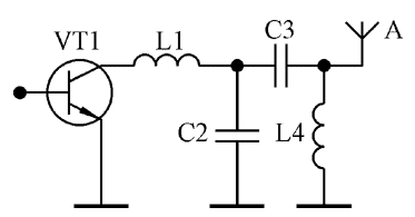

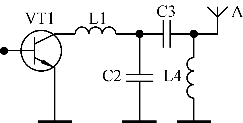

Указанный недостаток в значительной степени может быть устранен благодаря использованию трансформаторов, выполненных в виде полосовых фильтров (рис. 2) [5], что достигается благодаря увеличению их коэффициента отражения вне полосы рабочих частот. Однако отсутствие методики расчета указанного трансформатора затрудняет его применение.
В таблице приведены результаты вычислений нормированных относительно центральной круговой частоты полосы рабочих частот трансформатора и сопротивления антенно-волноводный тракта значения элементов L1, C2, C3, L4. Расчеты сделаны по методике описанной в [6] для коэффициента трансформации лежащего в пределах от 2 до 20 и для относительной полосы рабочих частот лежащей в пределах W от 1,3 до 3. Здесь же даны значения коэффициента стоячей волны (КСВ) трансформатора по входу, соответствующие заданным значениям Ктр и W.
Сравнение характеристик рассматриваемого трансформатора (см. таблицу) и характеристик трансформатора выполненного в виде ФНЧ [4], показывает, что при прочих равных условиях он имеет гораздо меньшее значение КСВ.
Для примера осуществим проектирование трансформатора (рис. 2), предназначенного для работы в передатчике с RА=75 Ом, при условиях: в выходном каскаде передатчика используется транзистор КТ930А; W=1.5; центральная рабочая частота передатчика равна 375 МГц.

В соответствии со справочными данными транзистора КТ930А [2] по (1) определим: Rн.опт.=7.8 Ом. Требуемый коэффициент трансформации: Ктр= RА./ Rн.опт.=9.6.
Ближайшее табличное значение Ктр=10. Для Ктр=10 и W=1.5 из таблицы найдем: L1н=0.200; C2н=3.533; C3н=1.702; L4н=0.911.
Центральная круговая частота полосы рабочих частот трансформатора = = .
Денормируя значения элементов трансформатора получим: L1=L1н·RА / = 6.4 нГн; L4 = 29 нГн; С2=С2н/(RА ·) = 20 пФ; C3 = 9.6 пФ.

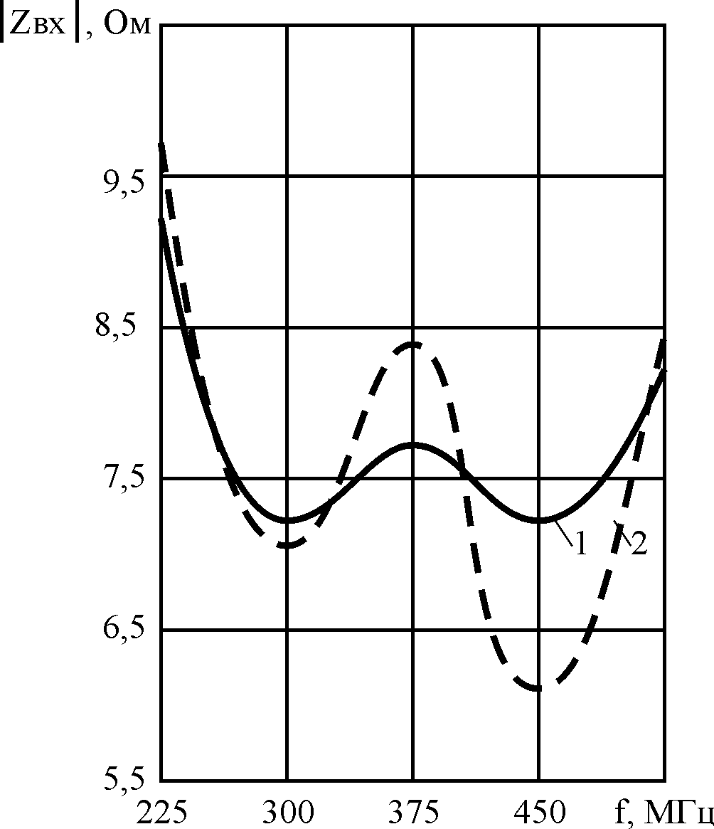

На рис. 3 приведена расчетная зависимость модуля входного сопротивления |Zвх| спроектированного трансформатора от частоты (кривая 1). Здесь же для сравнения (кривая 2) представлена расчетная характеристика трансформатора, выполненного в виде ФНЧ (рис. 1, L 1=3.5 нГн; С2=47.6 пФ; L 3= 11.8 нГн; С4=14.4 пФ) и рассчитанного по таблицам из [4].

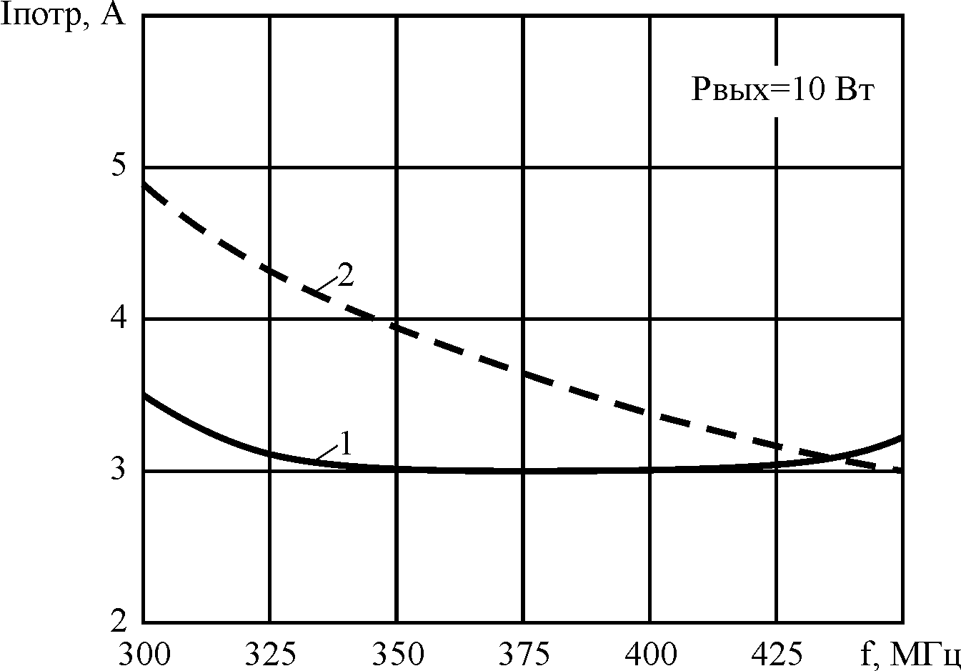

Другим достоинством трансформатора приведенного на рис. 2 является следующее. При неизменной выходной мощности усилителя ток, потребляемый его выходным каскадом, слабо зависит от частоты усиливаемого сигнала, что позволяет обеспечить достижение более высокого среднего КПД усилителя.

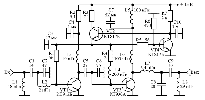

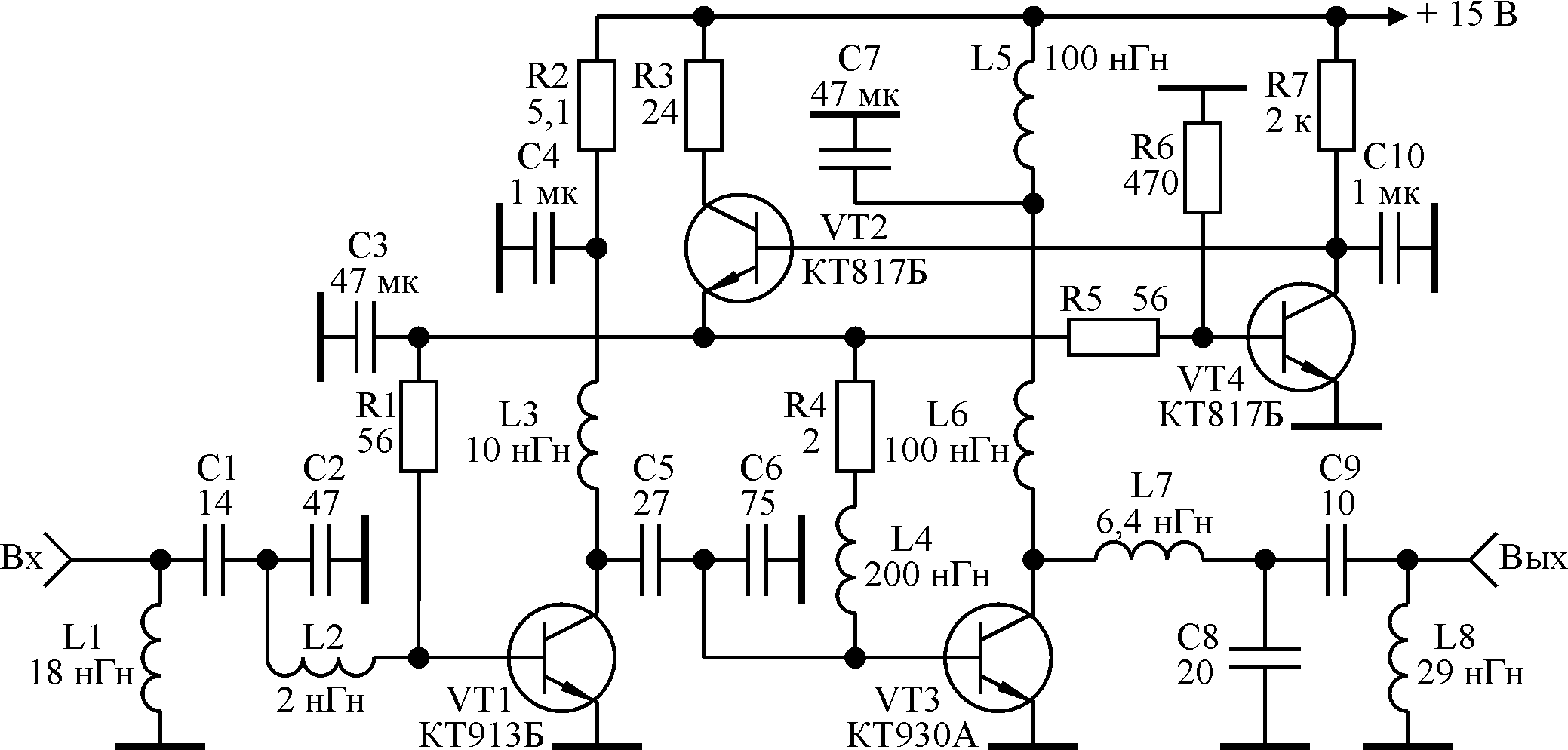

На рис. 4 приведена зависимость тока, потребляемого выходным каскадом двухкаскадного усилителя (рис. 5), от частоты усиливаемого сигнала при выходной мощности Рвых равной 10 Вт (кривая 1). Здесь же представлена аналогичная зависимость в случае использования трансформатора, выполненного в виде ФНЧ (кривая 2).
Рис.5.
В усилителе использован рассматриваемый трансформатор (элементы L7, C8, C9, L8), входная и межкаскадная корректирующие цепи рассчитаны по методике описанной в [6]. Характеристики усилителя: максимальное значение выходной мощности не менее 12 Вт; полоса рабочих частот 300...450 МГц; коэффициент усиления 8 дБ.
