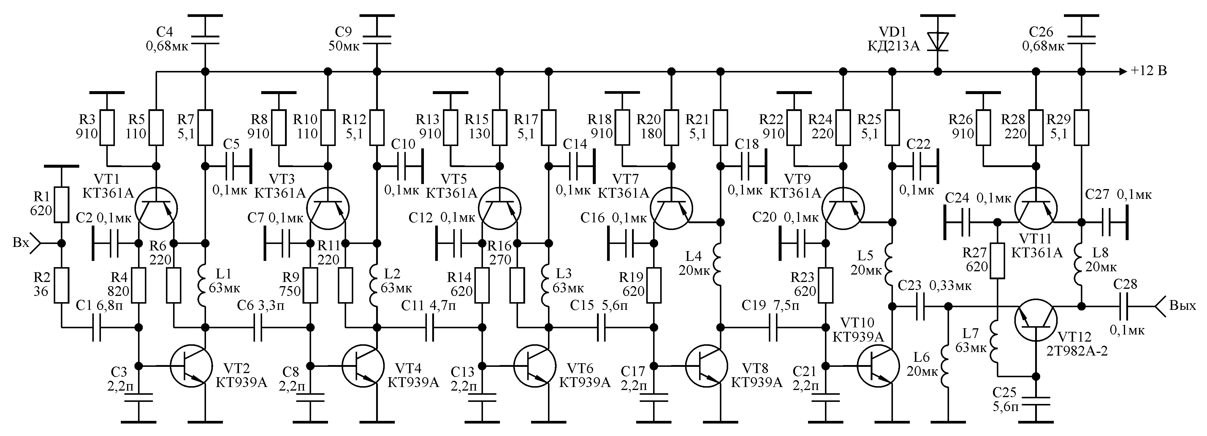

На рис. 1 приведена принципиальная схема такого усилителя.
Рис. 1 Принципиальная схема усилителя мощности (щелкните мышью для увеличения)

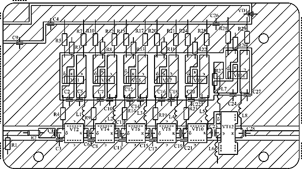

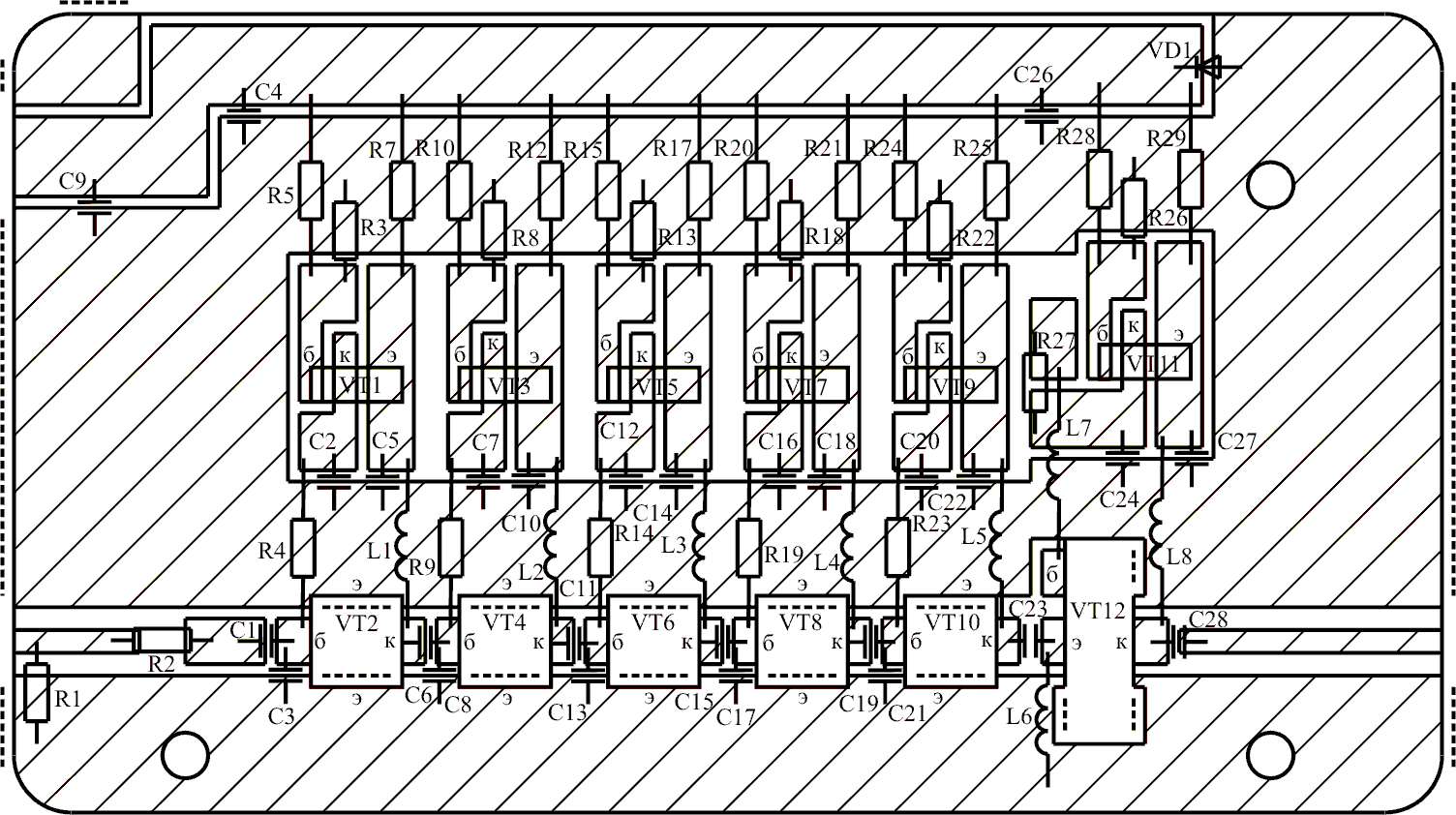

На рис. 2 приведен чертеж его печатной платы с указанием расположения элементов схемы.
Рис. 2 Печатная плата усилителя мощности (щелкните мышью для увеличения)

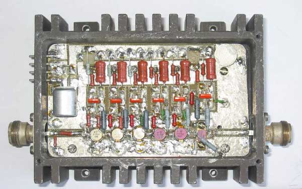

На рис. 3 приведена фотография внешнего вида усилителя.
Рис. 3 Фотография внешнего вида усилителя (щелкните мышью для увеличения)
Усилитель содержит пять каскадов усиления на транзисторах VT2, VT4, VT6, VT8, VT10, включенных по схеме с общим эмиттером, и выходной каскад на транзисторе VT12, включенный по схеме со сложением напряжений.
Все каскады усилителя работают в режиме класса А с фиксированной рабочей точкой с токами покоя транзисторов VT2, VT4, VT6, VT8, VT10, VT12 равными 0,1 А; 0,1 А; 0,2 А; 0,3 А; 0,4 А; 0,4 А соответственно. Стабилизация токов покоя каскадов достигается за счет применения активной коллекторной термостабилизации [1], а сами токи покоя устанавливаются подбором номиналов резисторов R5, R10, R15, R20, R24, R28.
Во всех каскадах усилителя кроме выходного использованы реактивные межкаскадные корректирующие цепи третьего порядка [2], где в качестве одного из элементов корректирующей цепи используется реактивная составляющая входного импеданса транзистора [3].
Выходной каскад выполнен по схеме со сложением напряжений и обеспечивает сложение в нагрузке сигнальных напряжений, отдаваемых транзисторами VT10 и VT12 [4].
Печатная плата (рис. 2) размером 125х70 мм изготавливается из фольгированного с двух сторон стеклотекстолита толщиной 2...3 мм. Пунктирными линиями на рис. 2 обозначены места металлизации торцов, что может быть сделано с помощью металлической фольги, которая припаивается к нижней и верхней части платы. Металлизация необходима для устранения паразитных резонансов и заземления нужных участков печатной платы. После металлизации торцов напильником выравнивается нижняя часть платы, и она устанавливается, как это видно на фотографии (см. рис. 3), в корпус.
Все транзисторы усилителя крепятся к основанию с использованием теплопроводящей пасты. Особо следует остановиться на креплении транзистора VT12. Транзистор 2Т982А-2 предназначен для работы с заземленной базой. Однако в данном случае база оторвана от земли. Это достигается установкой между транзистором и корпусом усилителя слюдяной прокладки толщиной около 0,2 мм, которая позволяет реализовать конденсатор C25, конструктивно образуемый корпусом усилителя и основанием транзистора. Крепление транзистора VT12 осуществляется с помощью винтов, на которые надеты изолирующие шайбы и кембрики. Перед ввертыванием крепежных винтов под один из них подкладывается полосок металлической фольги с отверстием для винта. К этому полоску в дальнейшем припаивается дроссель L7 для соединения с базой транзистора VT12.
