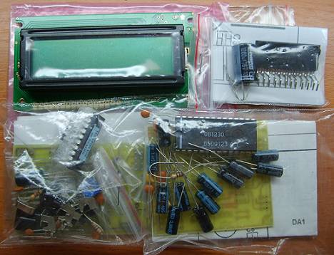

В данной статье рассматривается усилитель, собираемый из набора компонентов, заказанных на сайте http://www.new-technik.ru и высылаемых наложенным платежом. Стоимость данного набора 650 рублей. С учетом расходов на пересылку и кассовых сборов 831 рубль, что на наш взгляд довольно дешево по сравнению с розничными ценами всех компонентов.
С момента заказа набора на сайте до прихода извещения на бандероль прошло менее двух недель. На почте была получена чудная коробочка весом 128 грамм
Посмотрим содержимое. Свободное пространство в коробке было заполнено полосками бумаги, нарезанной из почтовой макулатуры. Это нас обрадовало – сохранность транспортировки набора была обеспечена.
Элементы каждого функционального узла усилителя упакованы в отдельные пакетики. В каждый пакетик вложены соответствующие элементы, печатная плата, электрическая и монтажная схемы. Схемы довольно понятные, однако, отсутствуют: общая документация, перечень элементов, рекомендации по сборке, соединению узлов, включению и наладке. Таким образом, первое впечатление угнетающее. Нет четкой определенности, как нужно сделать, чтобы был результат. Не нужно быть гениальным радиолюбителем, чтобы набить платы элементами. Это может сделать почти каждый. Но как собрать набор, чтобы он выглядел хотя бы как на картинке с сайта http://www.new-technik.ru .

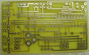

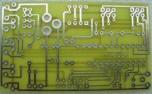

Рисунок печатной платы двухсторонний, луженый, отверстия металлизированы, качество отличное. Левая фотография ниже – сторона монтажа элементов. Правая фотография – сторона пайки. Как позже выяснилось, на стороне пайки всех плат стоят символы "НТхххх" (интересно, что первые два символа совпадают с первыми буквами моих инициалов).
Потратив некоторое время на изучение рисунка печатной платы становится ясным, что три больших отверстия в плате предназначены под разъем питания (в комплекте разъема не было). С этой же платы заводится питание на плату усилителя, что на наш взгляд не совсем правильно. Более того – это питание идет через металлизированные отверстия. Несложно подсчитать:
4 * 40Вт = 120 Вт
120 Вт / 12 В = 10 А
Мы уверены, что такой ток разрушит металлизацию либо приведет к выгоранию дорожек. Таким образом, мы планируем организовать индивидуальное питание усилителя. Это скорее не проблема, а желание автора данного усилителя свести к минимуму линии управления и питания путем упрощения схемотехники в ущерб надежности.

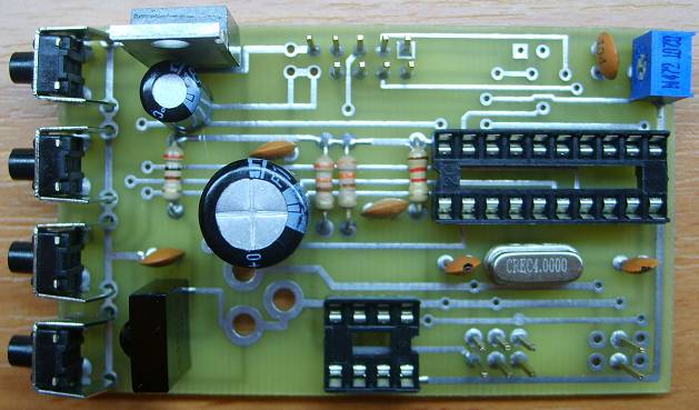

В процессе набивки платы выяснилось, что набор блока управления не укомплектован конденсатором 1000 мкф * 16 В и вложен лишний конденсатор 0,1 мкф. Это не проблема. Мы не будем сильно расстраиваться и установим конденсатор такого номинала (или большего номинала) с подходящими посадочными габаритами из собственных запасов.
В наборе панелей под микросхемы не было. Мы их устанавливаем на плату в целях защиты от перегрева и статики во время пайки и прочих недоразумений.
Сопротивления по номиналам незначительно отличаются от указанных на схеме. Кварцевый резонатор впаян не вплотную к плате, а с небольшим зазором. У кнопок пропаяны только контактные ножки.

Итак, распаиваем 9-жильный кабель от COM-порта на индикатор. Дублирующиеся по назначению контакты (+5В и GND) соединяем перемычками (см. фото ниже). Первое включение делаем без микросхем и без индикатора с целью замера напряжения на линиях питания до стабилизатора и после. Всё в норме. Отключаем. Ставим микросхемы в панели с соблюдением положения ключа, соединяем разъем индикатора. Подаем питание. Экран светится приятным ровным малахитовым светом; никаких символов на нем нет.
Берем отвертку и начинаем настраивать контрастность подстроечным резистором. Как мы и предполагали из-за неудобности расположения на плате вал этого подстроечника был развальцован после трёх (!) попыток выставить контраст. Ничего хорошего не получилось. Подстроечник был выпаян, отверстия в плате рассверлены до 0,9 мм и на это место был установлен отечественный подстроечник вертикального исполнения номиналом 3,3 кОм. Эти манипуляции подтвердили высокое качество печатной платы; все дорожки на месте. При внимательном рассмотрении дефектного подстроечника выяснилось, что его номинал составляет 4,7 кОм. Таким образом, что было, то и поставили. С таким же успехом можно было поставить подстроечник номиналом до 100 кОм.

Около получаса работы во включенном состоянии показали, что стабилизатор 7805 убедительно и горячо греется (60-70°С). Фланец вплотную притирается к конденсатору (см. фото выше), что нельзя назвать хорошим соседством. Пока эту температуру будем считать приемлемой на этапе сборки и наладки, но в дальнейшем примем меры по установке 7805 на радиатор.
Все наши худшие опасения подтвердились на практике, но они не критичны для дальнейших работ. Теперь со спокойной душой можно приступить к сборке аудио-процессора.

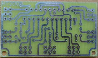

Рисунок печатной платы аудио-процессора односторонний. Качество исполнения отличное (на фото ниже блестящие дорожки бликуют и изображение не передает подлинного качества).
Не смотря на простоту схемы, рисунок платы нельзя назвать оптимально разведенным. Спишем это на желание автора минимизировать размеры платы и, соответственно, снизить её стоимость.

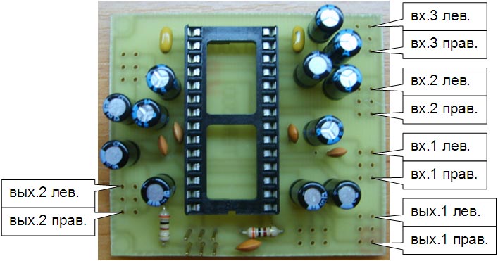

Фото набитой платы аудио-процессора.

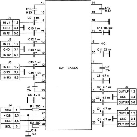

На этом рисунке под входами понимается три канала, каждый из которых может быть выбран, например, сигнал с ПК, сигнал с ТВ, сигнал DVD.
Аудиопроцессор TEA6300 преобразует плоский стереофонический сигнал (левый и правый) в четырехканальный объемный. Этим и объясняется наличие пары стеревыходов: фронтальные и тыловые колонки.
Штырьки распаяны только под сопряжение с микропроцессорным блоком (см. таблицу ниже). Как видно из таблицы, распиновка перевернута, по сравнению с распиновкой микропроцессорного блока.
6 штырьков в сторону микропроцессорного блока управления
GND
+12В
SDA
SCL
GND
+12В
Остальные соединения будут сделаны неразъемными. Предполагается изготовление кросс-платы, на которой будут сделаны соединения модулей.

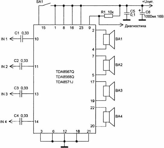

Однако, кажущаяся простота и отсутствие на TDA8567Q навесных элементов автор компенсировал значительным количеством перемычек. Можно назвать это недостатком, но мы всё же оценили это как достоинство. Ранее мы рассчитывали суммарную мощность. Большая часть перемычек приходится на проводники питания и тем самым повышается надежность. Тем не менее, линии питания организованные на плате мы покрыли обильным слоем припоя. Для перемычек мы использовали отходы (обрезки ножек с конденсаторов) из схемы аудиопроцессора.
Необходимо отметить, что в комплекте блока усилителя мощности не хватало конденсатора 0,1 мкф, но т.к. ранее у нас образовался лишний, мы его и установили на плату.
Для монтажа конденсатора 1000 мкф * 16 В нам пришлось на плате рассверлить посадочные отверстия до 0,8 мм. Ввиду плотности дорожек печатной платы этот конденсатор автору не удается развести удачно. На плате он вплотную ставится к проходным конденсатором с незначительной деформацией ножек.
Схема усилителя мощности.
Фото набитой платы усилителя
В целом схемотехнические недостатки незначительны. Несопоставимых с работой проблем не выявлено. Платы смотрятся культурно. Таким образом, перейдем к моделированию расположения модулей в предполагаемом корпусе усилителя для того, чтобы сделать достаточными и минимальными межплатные неразъемные соединения.
