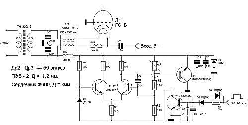

Идея схемы заимствована из публикации Игоря Гончаренко – DL2KQ (EU1TT) в журнале Р/Л КВ и УКВ № 8 за 1998год. Использование диф . каскада в схеме регулятора несколько повышает коэффициент стабилизации по сравнению с первоисточником.
Представленный на схеме аналог регулируемого стабилитрона имеет следующие характеристики:
  • Пределы регулировки напряжения 17 – 40 V .
  • Изменение напряжения стабилизации при токах от 50ма до 2 А составляет не более 20 mv .

Рис1. Принципиальная схема (Нажмите мышью для увеличения)
Остановимся на назначении некоторых элементов схемы:
  • Ёмкости С 1 - С2 == устранение мультипликативного фона.
  • С 4 – устранение паразитного ВЧ возбуждения.
  • С 6 – устранение паразитного возбуждения при токах более 0,5 – 0,7А.
  • С 7 - временной запас на задержку срабатывания антенного реле.
  • Д3 – величина запирающего напряжения на катоде лампы.
  • Д4 – ускорение времени восстановления при запирании лампы .( в режиме RX катод этого диода должен коммутироваться на корпус.)
Монтаж активной части схемы был выполнен в подвале шасси, на планках с монтажными лепестками, как говорится, на скорую руку и без экранировки элементов. Хотя экранировка, скорее всего не помешает. После сборки схемы желательно убедиться в отсутствии паразитного возбуждения. Ниже предлагается один из простых способов проверки.
Для этого удобно использовать дополнительный источник постоянного тока с J мах.= 2 – 3А и напряжением 40 – 50 вольт, лучше конечно регулируемый, но не обязательно. Вывод (+) источника через балластный резисто р( можно автомобильную лампу 12 V 21свеча) подключить к эмиттеру Т4, а минус на корпус(коллектор Т4), предварительно движок R4 установить в положение максимального сопротивления . Перемкнуть выводы К Э у Т3 или подать уровень + TX на соответствующий вход. Установить требуемый ток изменением R4, и убедиться, что всё ОК. Проще всего осциллографом …П ри этом можно убедиться в эффективности наличия С 6 путём его временного отключения (для неверующих , HI !)
