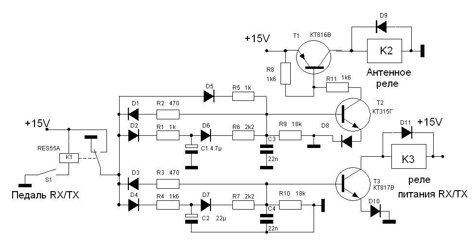

Типичное время перекрытия - 3 – 4 Миллисекунды. Больше - при большей массе контактов. При выполнении пунктов 1и 2 обеспечивается нормальное переключение режима и “холодная” коммутация контактов антенного реле. В качестве примера привожу часть схемы управления режимом приём / передача моего трансивера.
Реле, как антенное так и коммутации питания RX / TX --- РЭС34 (Тсраб.= 7.5мс, Тотпуск. = 2мс ) . Диоды D1 – D9 - любые кремниевые низкочастотные (КД102—КД104 ) , D10 – КД105,КД208 и т.п. Смотрите рисунок 2.
Рис.2. Схема коммутации

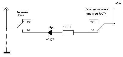

Для проверки и отладки работы схемы управления, подобной рисунку 2 достаточно использовать оптический индикатор. Это светодиод с балластным резистором. Схема подключения изображена на рисунке 3.
Рис.3. Схема подключения индикатора
Методика очень проста:
  • Освобождаем контакты испытуемых групп реле и подключаем их по схеме Рис.3.
  • При нажатии педали или её имитатора светодиод должен кратковременно вспыхнуть и погаснуть.
  • При отпускании педали также кратковременно вспыхнуть и погаснуть.
Время свечения светодиода при нажатии соответствует левому светло-зелёному участку на Рисунке 1. Время свечения светодиода при отпускании соответствует правому светло-зелёному участку на Рисунке 1.
Манипулируя номиналами соответствующих резисторов и электролитических конденсаторов, добиваемся правильной работы схемы. Проблем с фиксацией вспышки светодиода глазом нет уже при времени свечения больше 0,1мс.
