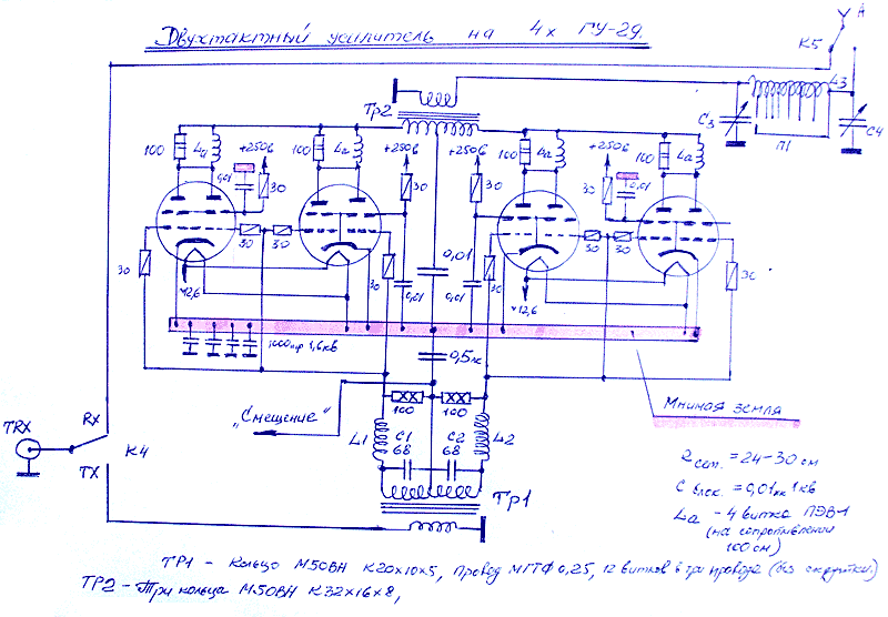

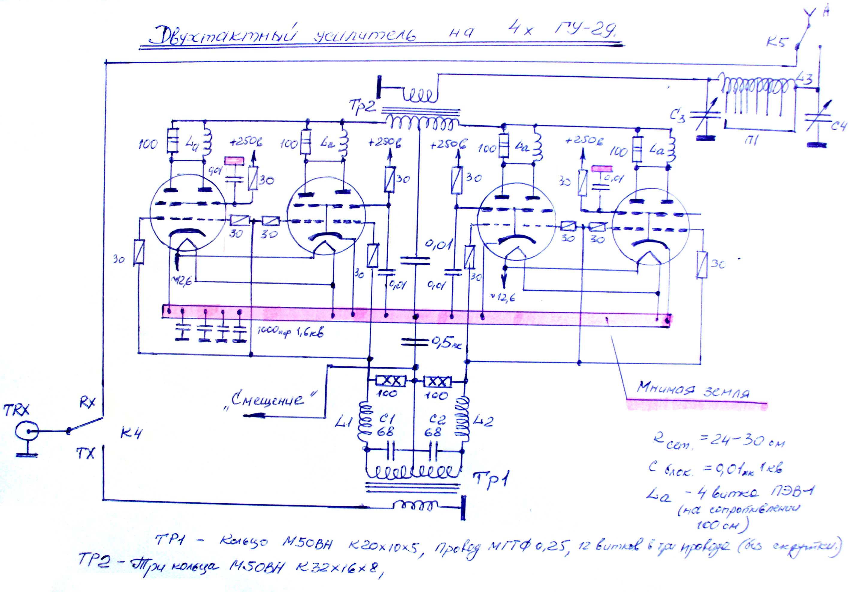

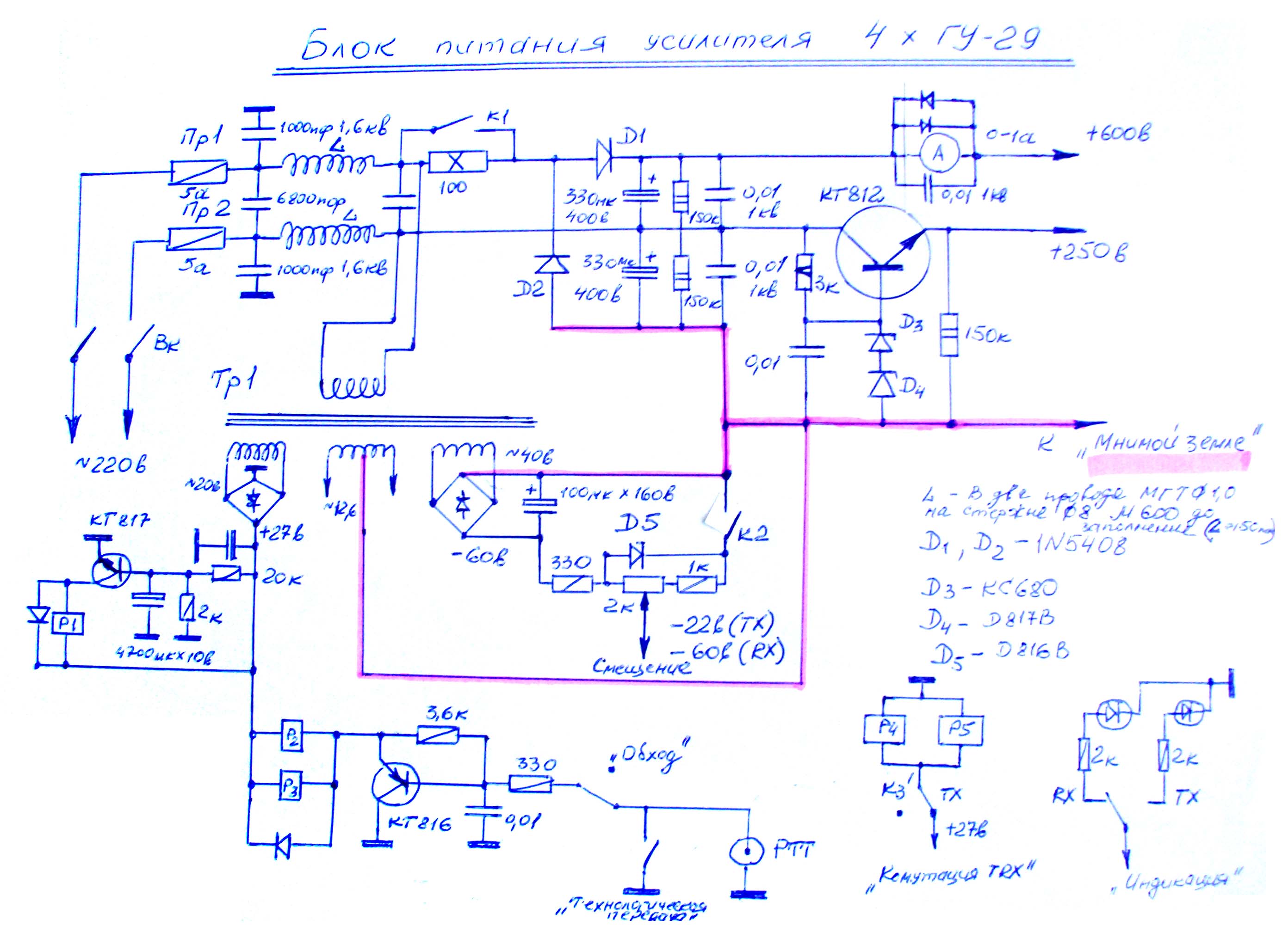

Схема усилителя
Питание на усилитель подается включением тумблера В1. Напряжение сети ,через фильтр поступает на трансформатор Тр1. обеспечивая накал ламп , смещение на управляющие сетки ламп ГУ-29 и 27 вольт.  Лампы ГУ-29 закрыты напряжением – 60 в.
Через 2-3 секунды срабатывает реле Р1 , своими контактами замыкает резистор R1.  Схема задержки подачи сетевого напряжения на схему удвоения напряжения обеспечивает «мягкое»  включение  источника питания + 600 вольт.
Питание экранных сеток ламп  ГУ-29  осуществляется от стабилизатора , выполненного на транзисторе КТ 812. Напряжение смещения стабилизировано стабилитроном  D5. Усилитель  готов к работе.
При замыкании гнезда Гн1 происходит срабатывание реле  Р2 , Р3. Реле Р2 своими контактами  замыкает стабилитрон D5 на «мнимую землю» , переводя усилитель в рабочий режим.  Реле Р3 своими контактами подает напряжение + 27 в на реле Р4 и Р5 . Происходит подключение трансивера на вход усилителя и подключение антенны к выходу усилителя.
Сигнал с трансивера подается на вход усилителя через трансформатор Тр2 и фильтр  Баттерворта , согласующий выходное сопротивление трансивера со входом усилителя на лампах ГУ-29 в диапазоне 1,8-32 мгц. Подробное описание работы фильтра изложено в на сайте DL2KQ-EU1TT в статье «Компенсация входной емкости».
Усиленный сигнал  с анодов ламп через трансформатор Тр3 подается на контур L3 , а затем в антенну.

Трансформатор Тр1 любого типа с габаритной мощностью 90-100 ватт
U накала  ~ 12,6 вольт при токе 5 а
U смещения ~ 40 вольт при токе 50 ма
U питания реле ~ 20 вольт при токе 1 а
Реле:
Р1 – РЭН-34
Р2 , Р3 – РЭС-9
Р4 –РПВ 2/7
Р5 – РЭВ-14

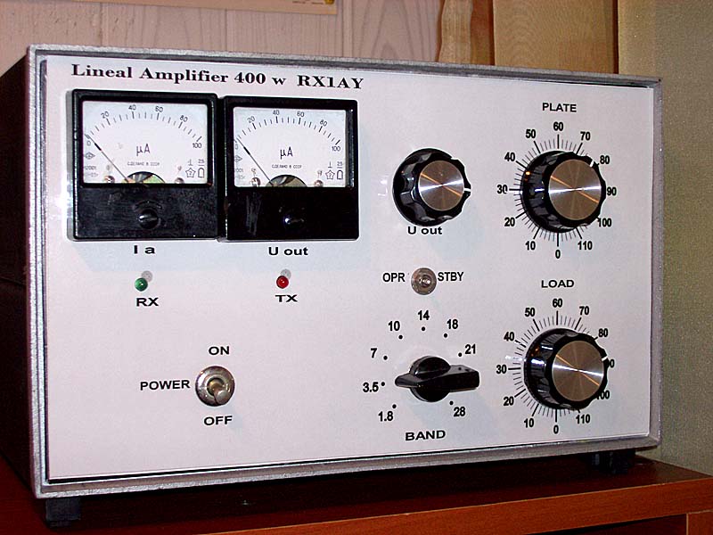

Конденсаторы переменной емкости двухсекционные от старых ламповых радиоприемников с зазором между пластинами  0,3-0,5 мм и максимальной емкостью 1000 пф.
Приборы от старых магнитофонов с током полного отклонения 50-100 мка.
Трансформатор Тр2 намотан на ферритовом кольце ВЧ 30 (ВЧ 50) типоразмера  К20х15х5.  Намотка ведется одновременно тремя проводами МГТФ 0,25 без скрутки. Число витков 12.
Трансформатор Тр3 намотан трех ферритовых кольцах ВЧ 30  (ВЧ 50)  типоразмера  К32х16х8 .  Намотка ведется одновременно тремя проводами без скрутки. Число витков 12. Анодные обмотки намотаны проводом МГТФ 0,75 . Выходная обмотка намотана проводом МГТФ 1,0 .

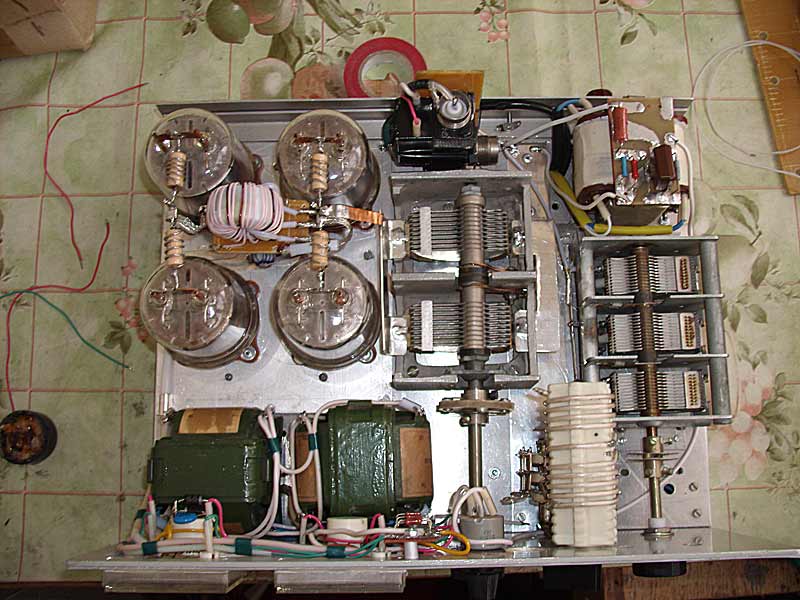

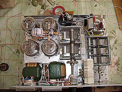

Четыре лампы усилителя собраны на плате из алюминия размерами 150 х 140 мм.
Шасси усилителя изготовлено из алюминия  Подвал шасси 40 мм.

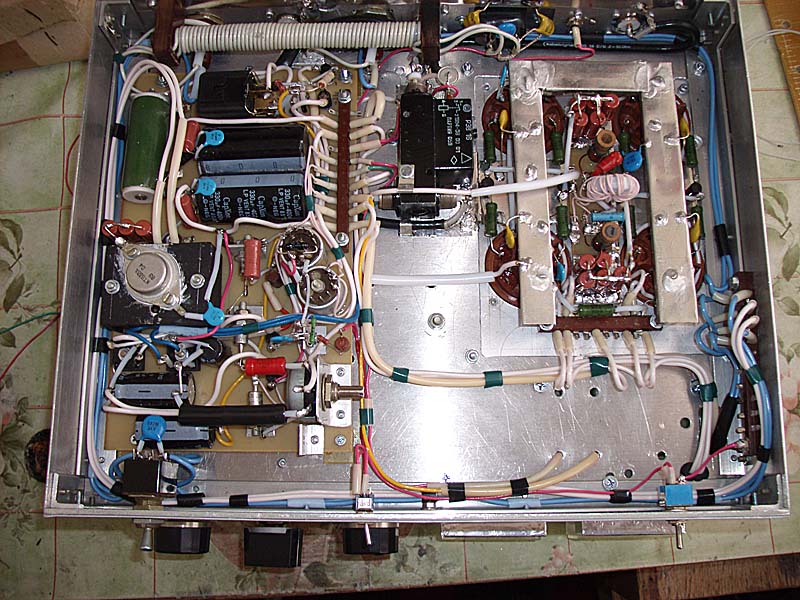

Расположение деталей на шасси видно на фотографии усилителя. Внутри подвала  установлена плата блока питания ( с реле задержки включения +600 в и схемой РТТ) , собранная навесным монтажом на плате размерами  200 х 110 мм.

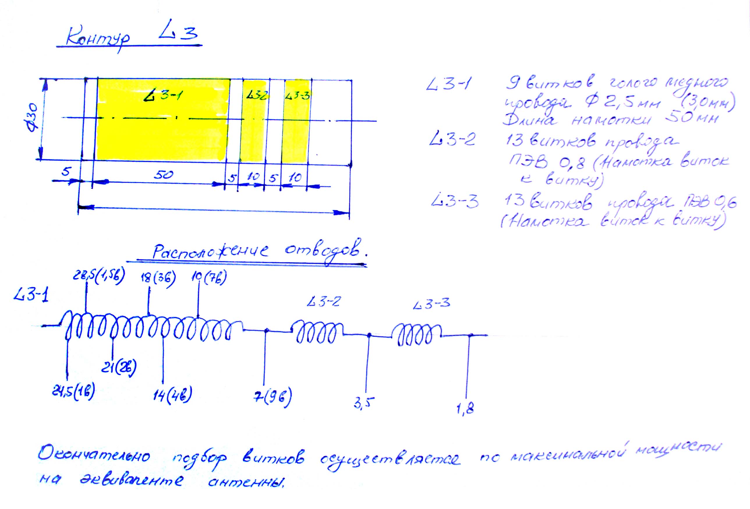

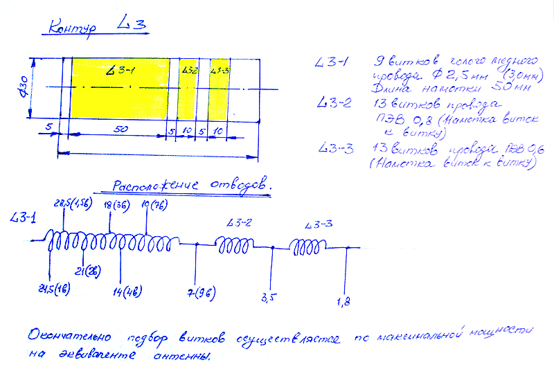

Катушка L3  изготовлена в соответствии с эскизом. (Точное положение отводов подбирается при окончательной настройке по максимальной мощности на эквиваленте 50 ом)

Для обеспечения устойчивой работы усилителя , предотвращения самовозбуждения необходимо выполнить ряд простых , но эффективных мер.
Перед установкой деталей на шасси усилителя необходимо проложить на шасси «землю» , изготовленную из белой жести.  «Земляные»  шины крепятся к шасси при помощи пустотелых заклепок. Между собой шины пропаиваются.
Конденсаторы переменной емкости соединяются с «землей»  шинами из белой жести.
Выполнение этих условий является гарантией устойчивой работы усилителя.
Входной фильтр усилителя монтируется на печатной плате из одностороннего стеклотекстолита .
Собранная плата устанавливается между ламповыми панельками ламп ГУ-29 .
Перед  началом монтажа ламп  ГУ-29 на плате необходимо изготовить и установить между ламповыми панельками «мнимую землю».
«Мнимая земля» изготовлена из белой жести и для жесткости имеет отбортовку с двух сторон. Расположение «мнимой земли» хорошо видно на фотографии подвала усилителя.
«Мнимая земля» крепится пайкой на свободных  ножках  №4 ламповых панелек ламп ГУ-29.
С «искусственной земли» на «землю» (корпус усилителя) в равноудаленных  точках припаиваются четыре конденсатора 1000 пф х 1,6 кв .
Для обеспечения безопасной работы усилителя  с бестрансформаторным питанием  КАТЕГОРИЧЕСКИ запрещено соединять ,  какие- либо источники питания с КОРПУСОМ УСИЛИТЕЛЯ.
Налаживание усилителя.
  1. Налаживание усилителя начинают с блока питания , схемы задержки и РТТ. Все работы проводятся до установки платы питания в корпус усилителя.
    1. Проверка правильности монтажа.
    2. Проверка отсутствия короткого замыкания.
    3. Подают на блок питания напряжение ~20 в
    4. Проверяют наличие напряжения на +27в
    5. Напряжение +27в  подают на схему задержки. Реле Р1 должно сработать через 1-2 сек после подачи напряжения.
    6. Напряжение  +27в подают на схему РТТ. При  замыкании гнезда Гн1 на корпус усилителя должны сработать реле Р2 и Р3.
    7. Подают на схему напряжение ~ 40 в . Проверяют наличие напряжение  - 60 в .
    8. Подключают вольтметр к выходу схемы удвоения.
    9. Подают напряжение сети на схему удвоения напряжения. Вольтметр должен показать напряжение на выходе удвоителя  +600 в.
    10. Отключают схему удвоения от сети.
    11. Подключают вольтметр к выходу стабилизатора  +250 в.
    12. Подают  напряжение сети на схему удвоения. Вольтметр  должен показать напряжение на выходе стабилизатора около +250 в (зависит от  стабилитронов D3, D4)

    8. Подбором положения отводов на катушке L3 добиваются максимальных показаний измерителя мощности на каждом диапазоне.

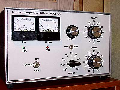

Внешний вид усилителя
