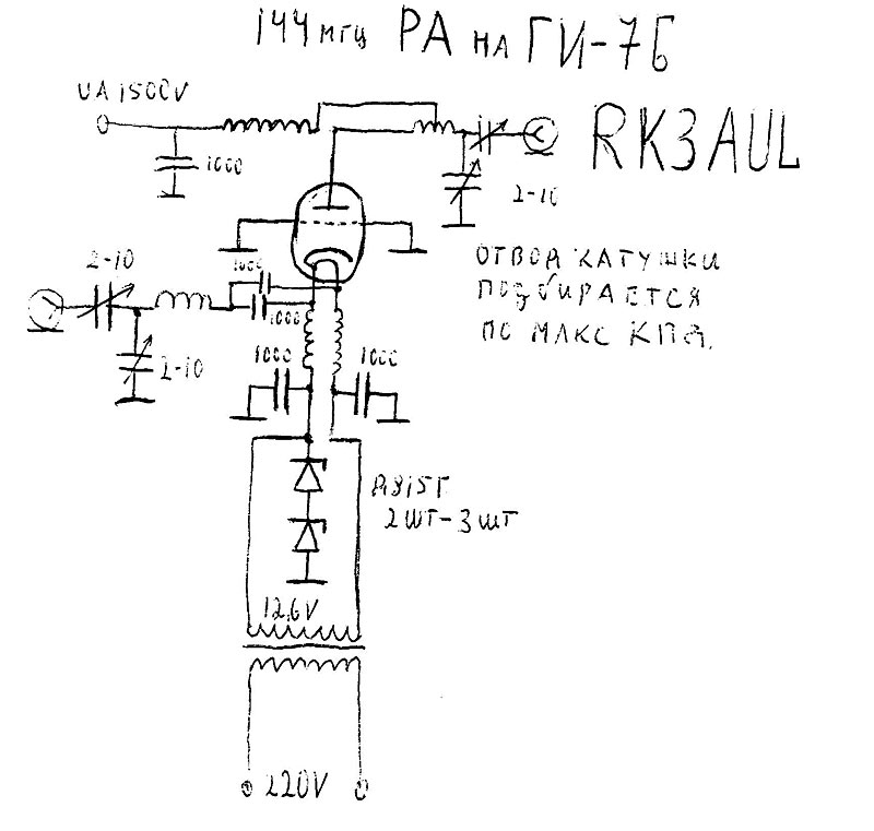

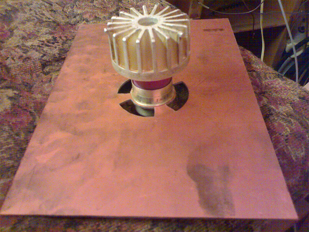

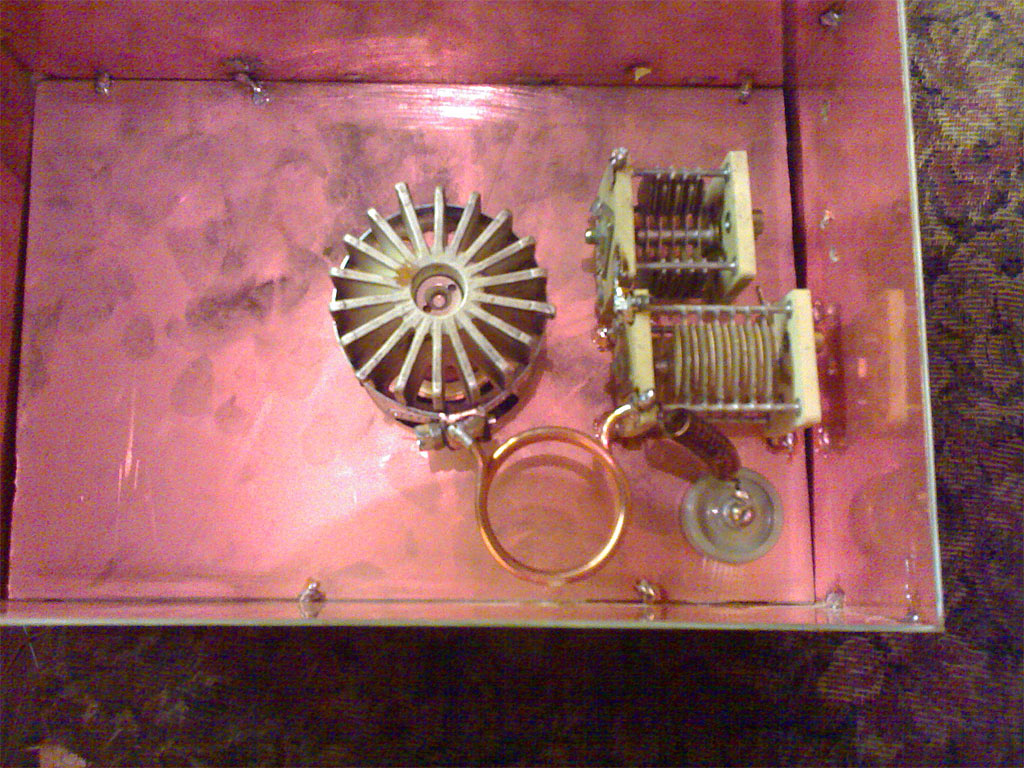

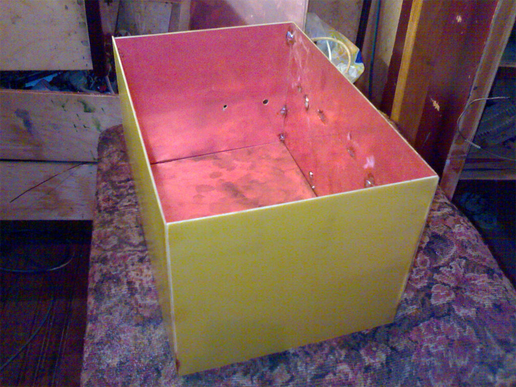

Усилитель собран в текстолитовом корпусе, напряжение на аноде - 1500 вольт, мощность на выходе около 250 ват. в режиме FM.
Входная катушка 3 витка на каркасе 15 мм. Выходная 2.5 витка на каркасе 40 мм. Отвод подбирается по максимальному КПД усилителя, конденсаторы используются бабочки с последовательным включением секций.
Фотографии усилителя:
