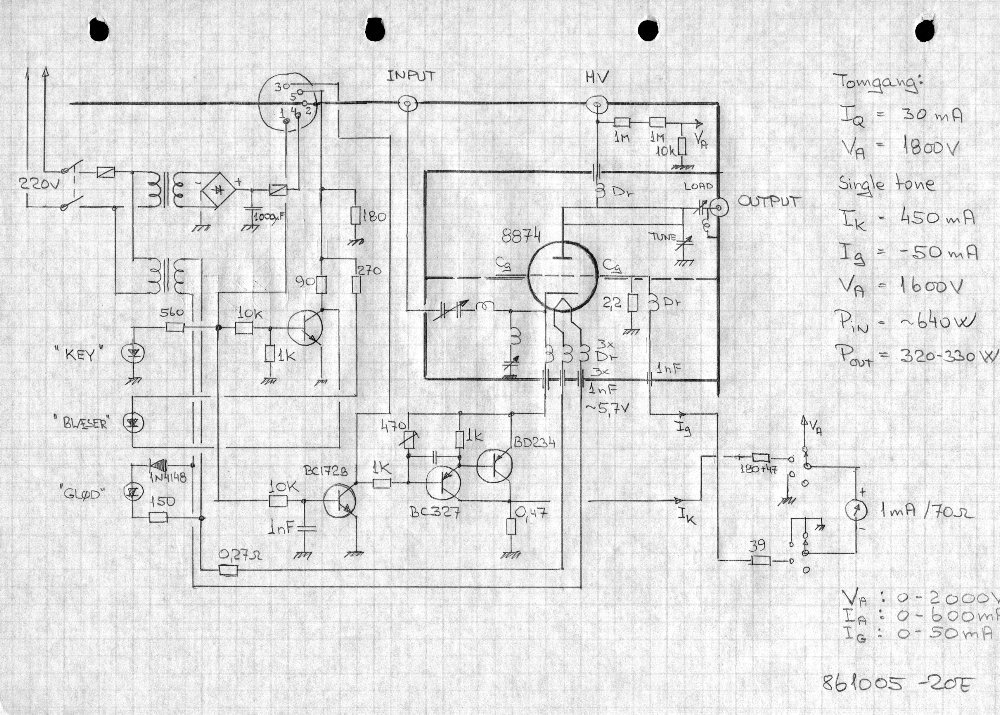

Усилитель собран из двух одинаковых алюминиевых корпусов размерами 307x192x76 мм, где в верхней коробке находится анодный отсек с мощным вентилятором. Нижняя коробка имеет небольшой отсек для входного контура (катод), в другом отделе установлен понижающий трансформатор для питания нити накала катода, измерительный прибор, клавиши управления и схема обвязки.
Я решил использовать схему включения радиолампы EIMAC с заземленной сеткой для лучшей развязки электрических цепей. Сетка лампы заземлена через низкоомное сопротивление, благодаря чему я могу изменять напряжение смещения на сетке, собрав делитель напряжения.

Входная схема в общем была скопирована у K1FO, но так, как я имел трудности с изготовлением схемы согласования, то я несколько ее изменил. На рисунке последовательный контур показан как прямой провод длиной 50 мм, а шунтирующий контур – полуоборот медной ленты шириной 5 мм на оправке диаметром 25 мм
Входной контур.
Входной контур.
Схема усилителя кликни для расширения!
Заключение:
При мощности возбуждения 25 ватт и 1700 V на аноде выходная мощность составит около 400 ватт. Так как у 8874 максимальное напряжение на аноде 2200 V , то можно получить и большую мощность. K1FO сообщает о достигнутой мощности 570 ватт при мощности возбуждения от 35 до 38 ватт.
