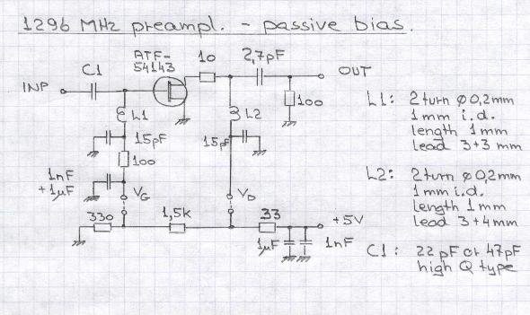

ATF-54143 - транзистор  разработанный для использования в малошумящих  усилителях от VHF до 6 GHZ.
Типичные технические характеристики для  2GHz, 3V,  60 mA  :
  • Коэффициент шума  0,5 dB
  • Высокая линейность до уровня входного сигнала 36,2 dBm
  • Усиление до  16,6 dB
Усилитель имеет входное и выходное сопротивление 50 Ом. Напряжение питания составляет от 2 до 4 Вольт, при максимальном токе стока 120 ма. На затвор транзистора необходими подавать положительное напряжение смещения К примеру ток стока в 60 ма достигается при напряжении смещения на затворе + 0.59 Вольт

Усилитель на 430 мгц, коэфициент шума 0.26 дб, усиление 23.2 дб
 Усилитель на 1296 мгц,  коэфициет шума 0.39 дб, усиление 18.4 дб

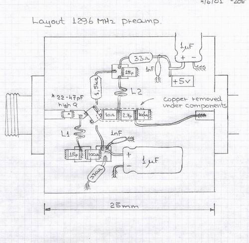

    Усилитель собран на плате толщиной 0.8 мм, для монтажа элементов я вырезал площадки из фольги размерами 2 х 2 мм, оставляя вокруг сплошную металлизацию. Был использован планарный монтаж наряду с использованием обычных компонетнов
Расположение элементов для усилителя на 430 МГЦ
 Расположение элементов для усилителя на 1296 МГЦ
