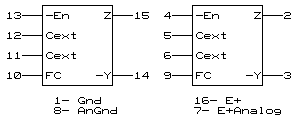

ГГ2 = (626) - 2 генератора управляемых напряжением
-En - разрешение выхода
FC - управление частотой
Cext- подключение внешней емкости
Gnd - общий цифровой части
AnGnd - общий высокочастотной части
E+ питание цифровой части
E+Analog питание высокочастотной части
    Схема содержит 2 независимых генератора, управляемых напряжением (ГУНа) на кристалле. Выходная частота каждого ГУНа устанавливается единственным внешним компонентом, кварцем или емкостью, в сочетании с входом, чувствительными к напряжению: "управление частотой" (Frequency control). Этот вход может быть использован для изменения частоты.
    Если "Enable" =L, то выходы разрешены, если "Enable"=H, то выход -Y=H, а выход Z=Z (третье состояние).
    Внутренняя схема синхронизации делает так, чтобы первый же выходной импульс не укорачивался и не удлиннялся. Т.о. скважность выходных импульсов =2.
