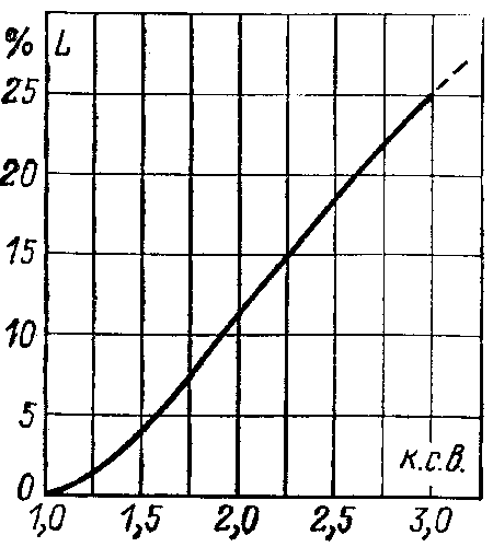

Такой режим “настроенного фидера”, в частности, применяется в некоторых типах многодиапазонных KB антенн. На УКВ, где потери в фидере резко возрастают, можно считать, что отраженная от нагрузки часть энергии практически полностью пропадает. Дело обстоит, однако, не столь плохо, как это может показаться на первый взгляд. Для того, чтобы оценить потери на рассогласование, запишем к.с.в. как функцию коэффициента отражения:
к.с.в.= (1+Г)/(1—Г); здесь Г — коэффициент отражения;
Г = Uотр / U =(Pотр / Pпад)1/2 отсюда легко получить выражение для расчета величины потерь:
L, % = (Pотр / Pпад),% =(( к.с.в.-1)/( к.с.в.+1))2 *100.

Это выражение в графическом виде показано на рис. 32. Видно, что даже при к.с.в. = 3 потери достигают всего 25%. Если же потери в самом фидере не очень велики, то за счет частичного возврата отраженной энергии потерн на отражение будут еще меньше. Так, для случая потерь в фидере 2 дБ потери на отражения при к.с.в. = 3 уменьшается с 25 до 20%. Видно, что нет смысла стремиться к к.с.в. = 1,1 или даже 1,01, как это дается в описании некоторых радиолюбительских антенн. Так, при к.с.в.= 1,5 потери на отражение даже в худшем случае составят всего 4%. Отсюда же следует, что без особых потерь можно питать антенну со входным сопротивлением 50 Ом с помощью коаксиального кабеля с волновым сопротивлением 75 Ом, так как при этом к.с.в. будет равняться 1<,5.

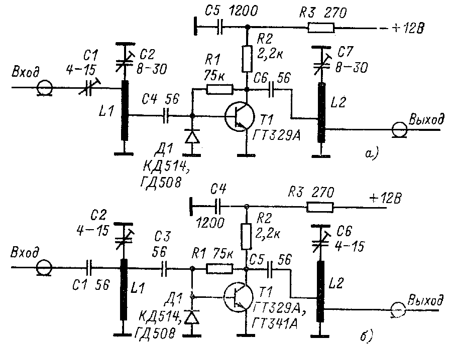

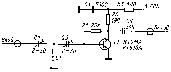

Вопрос о необходимости применения такого усилителя надо решать в каждом конкретном случае, сравнивая внешние шумы антенны и внутренние шумы приемника. Для того, чтобы обеспечивать нормальный режим работы входной цеди приемника, вместо антенны надо подключать резистор, сопротивление которого равно волновому сопротивлению фидера. Если даже в самые благоприятные ночные часы шумы антенны заметно (в 2 раза и более) превышает шумы резистора, применять антенный усилитель не следует. Более того, лишний каскад усиления сделает приемник более уязвимым по отношению к помехам от близких радиостанций.
Для того, чтобы подключать предусилитель в режиме приема, нужно иметь два высокочастотных реле или одно реле и отдельный фидер, соединяющий выход предусилителя со входом приемника.
(рис. 33 - щелкните мышью для получения большого изображения)
Схемы антенных предусилителей можно позаимствовать из схем трансвертеров соответствующих диапазонов. Для примера на рис. 33, а показана схема антенного усилителя для диапазона 144 МГц, а на рис. 33, б — для диапазона 432 МГц. Методика настройки предусилителей не отличается от методики настройки соответствующих каскадов трансвертеров.
В случае, если антенные реле не обеспечивают достаточной развязки, возникает задача защиты предусилителя от сигнала передатчика. В качестве одной из мер защиты в базовую цепь транзисторов включены диоды Д1. При настройке надо обязательно проверить, не ухудшает ли подключение защитного диода коэффициент шума предусилителя. Проблемы защиты полностью отпадают, если в качестве предусилителя использовать мощный многоэмиттерный транзистор КТ610 или КТ911.
(рис. 34 - щелкните мышью для получения большого изображения)
Схема такого предусилителя, предназначенного для диапазона 144 МГц, показана на рис. 34. Катушка L1 содержит два витка посеребренного провода диаметром 1,0 мм. Диаметр оправки—10 мм. Настройку усилителя надо начинать с установки режима транзистора по постоянному току. Подбором резистора R1 надо добиться, чтобы коллекторный ток транзистора составил 15—25 мА. Далее предусилитель через отрезок кабеля нужней длины надо подключить ко входу приемника и настроить с помощью конденсаторов СУ, С2 на наилучшее значение коэффициента шума.
Предусилитель имеет следующие характеристики: коэффициент усиления около 20 дБ, коэффициент шума 1,5—1,8. Для предотвращения выхода из строя последующих каскадов усиления желательно в режиме передачи снимать напряжение питания с транзистора Т1, а еще лучше соединять провод питания предусилителя с землей.

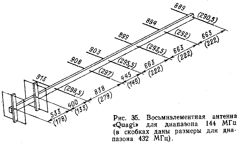

Из усовершенствованных антенн “волновой канал”, пожалуй, наибольший интерес представляют антенны типа “Quagi”. Название составлено из двух английских слов “Quad” и “Yagi” и указывает на то, что антенна является гибридом антенны типа “квадрат” и типа “Яги”. Собственно, от “квадрата” взяты только активный элемент и рефлекторная рамка, а все директоры такие же, как и в антенне “волновой канал”. Питание антенны осуществляется кабелем с волновым сопротивлением 50 Ом. Кабель присоединяется непосредственно в разрыв активной рамки без какого-либо согласующего устройства. По мнению автора антенны, радиолюбителя K6YNB, дополнительные потери в симметрирующем устройстве часто превышают выигрыш от симметрирования питающей линии. Внешний вид антенны показан на рис. 35.
(рис. 35 - щелкните мышью для получения большого изображения)
Рефлекторная рамка имеет периметр 2200 мм (711 мм), а активная — 2083 мм (676 мм). Здесь и далее в скобках указаны размеры для диапазона 432 МГц. Обе рамки изготовлены из медного провода диаметром 2,5—3 мм и закреплены на несущей траверсе с помощью полосок из органического стекла. Несущая траверса имеет длину 420 см (140 см) и изготовлена из деревянного, лучше соснового, бруска сечением 2,5 x 8 см (1,2 x 5 см). Для облегчения конструкции высоту бруска можно уменьшить к концам антенны. Директоры изготовлены из алюминиевой или медной проволоки диаметром 3 мм.
Выходное сопротивление антенны 50 Ом, однако без больших потерь ее можно питать кабелем с волновым сопротивлением 75 Ом. При использовании нескольких антенн расстояние между соседними этажами и рядами должно составлять 3,35 м (1,09 м).

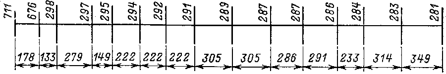

Аналогичную конструкцию имеет более эффективная “Quagb"-антенна, предназначенная для диапазона 432 МГц. Несущая траверса изготовлена из деревянного бруска длиной 370 см и сечением 2,5x5 см. Высота бруска плавно уменьшается к концам до 1,5 см. Длина рефлекторной рамки 711 мм, а активной — 676 мм. Обе рамки изготовлены из медной проволоки диаметром 2,5 мм. Директоры изготовлены из проволоки диаметром 3 мм. Остальные размеры показаны на рис. 36. Антенна питается коаксиальным кабелем с волновым сопротивлением 50 Ом без симметрирующего устройства. В принципе эту антенну можно использовать для диапазона 1296 МГц, при этом диаметр проволоки и все остальные размеры следует уменьшить в 3 раза.

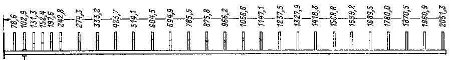

Из антенн, специально предназначенных для диапазона 1296 МГц, представляет интерес антенна, предложенная английским ультракоротковолновиком G3JVL. Антенна представляет собой “волновой канал” с кольцевыми вибраторами, своего рода разновидность многоэлементной рамочной антенны. Антенна содержит 28 элементов, включая дополнительный рефлектор из алюминиевой сетки и 27 кольцевых вибраторов. Основной рефлектор и все директоры изготовлены из алюминиевых полосок шириной 4,8 мм и толщиной 0,7 мм. На концах полосок просверлены отверстия под винт МЗ. Расстояние между центрами отверстий равно 246мм для рефлектора, 210 мм для первых 11 директоров и 203 мм для остальных директоров. Затем полоски свернуты в кольцо и привинчены к несущей дюралюминиевой трубке диаметром 12—15 мм. Расстояния между элементами показаны на рис. 37.
(рис. 37 - щелкните мышью для получения большого изображения)

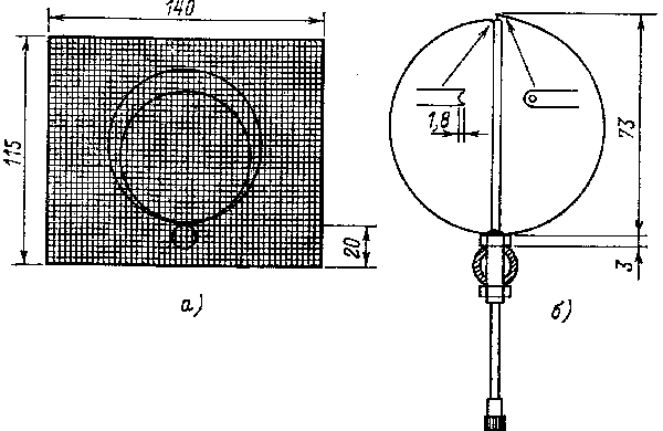

Размеры дополнительного рефлектора показаны на рис. 38, а.
(рис. 38 щелкните мышью для получения большого изображения)
Конструкция активного элемента показана на рис. 38, б. В отличие от остальных элементов активная рамка изготовлена из медной полоски. Периметр рамки 235 мм. Рамка крепится к несущей трубке с помощью болта с резьбой Мб. Тонкий кабель с фторопластовой изоляцией пропущен через отверстие просверленное по оси болта. В середине полоски, из которой изготовлена активная рамка, также просверлено отверстие для кабеля. Рамка крепится к головке болта с помощью пайки. Оплетка кабеля также припаяна к головке болта. Тонкий кабель, имеющий повышенное затухание, должен быть по возможности короче. Он заканчивается высокочастотным разъемом, к которому подключается основной фидер. Возможен вариант, при котором более толстый кабель пропущен не через крепежный болт, а через отверстие, просверленное в несущей трубке позади активной рамки. При этом необходимо также обеспечить контакт оплетки кабеля с основанием рамки.
