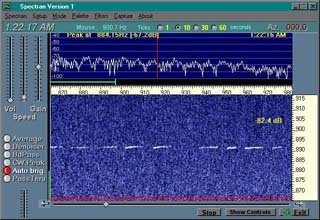

Технически это выглядит так. Звуковой сигнал с выхода однополосного приемника подается через разъем на вход звуковой карты ПК. Затем загружается программное обеспечение, позволяющее визуально наблюдать на экране компьютера за низкочастотным спектром. Огромный класс этих программ носит название программных многоканальных анализаторов спектра (MCSA). На экране сигнал передачи выглядит в виде черточек различной длины, самые короткие представляют - точки, самые длинные - тире. Скорость прорисовки сигнала передачи зависит от выбранного режима, и напомню, что стандартом для радиосвязей без договоренности является длина точечного элемента в 3 сек. . Компьютерная программа эффективно обрабатывая поступающие сигналы, выделяет узкополосные сигналы на фоне помех и шумов. Значительно улучшая распознавание слабого сигнала корреспондента.
Рисунок выше показывает визуальный сигнал передачи знаков "0" и "С" от WOCH. Экран программы Spectran показывает этот позывной на приемной стороне - AA4XX, переданный 2 марта 2002 года. Использовался режим QRSS 30 (длина точки 30 сек), WOCH для этого теста использовал передатчик на диапазон 10 МГц с выходной мощностью 1 милливатт!
