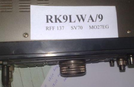

Наконец-то все готово. Включаю блок питания, компьютер, трансивер, и ... тишина. Сначала подумал, что не подключена антенна, но с поворотом верньера в комнату ворвался чистый звук телеграфа. Далеко за городом, в отсутствии индустриальных и бытовых помех, эфир звучит по-другому. Было ощущение, что я вернулся в детство, когда на ламповом UW3DI проводил свои первые связи на коллективной радиостанции UK9LAG - областной Станции Юных Техников.
Коллеги мне сообщают, что на WARC диапазонах пока никто не работал и предоставляют мне право их «распечатать». Даю общий вызов и вот первое QSO с моей позиции:
QSO: 18074 CW 2010-04-02 0952 RK9LWA/9      599  9A8W          599
Дальнейшее трудно передать словами. Это то, о чем мечтает любой радиолюбитель! Pile up! Стена зовущих станций! Какой-то внутренний восторг, и хочестся чтобы это не кончалось.
