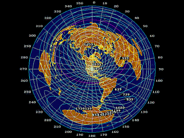

Рис.1
Гирочастота показывает величину взаимодействия между заряженной частицей (в нашем случае электроном), попавшей в атмосферу Земли, и магнитным полем Земли. Чем ближе частота несущей к гирочастоте, тем больше энергии электрон отбирает у радиоволны. Этот эффект наиболее выражен, когда радиоволна распространяется перпендикулярно силовым линиям магнитного поля.
Путь радиоволны на пути из Западной Европы в Северную Америку примерно перпендикулярен магнитному полю Земли, поэтому сигналы сильно подвержены затуханию при взаимодействии с электронами слоев D и E. Кроме того, радиоволна 160м будет иметь значительную эллиптическую поляризацию, причем большая ось эллипса расположена в направлении магнитного поля. На более высокочастотных диапазонах (3-30 МГц) поляризация ближе к круговой. Поэтому к затуханию, вызванному близостью гирочастоты, добавляется затухание из-за поляризационной несогласованности, если антенны обоих корреспондентов ориентированы без учета поляризации.
Наконец, во время геомагнитных возмущений, например, вызванных вспышкой на Солнце, ориентация магнитных силовых линий может изменяться, вызывая изменения уровня сигнала в приемнике, причем в один момент времени уровень сигнала может падать ниже допустимого, в другой - возрастать выше обычного.

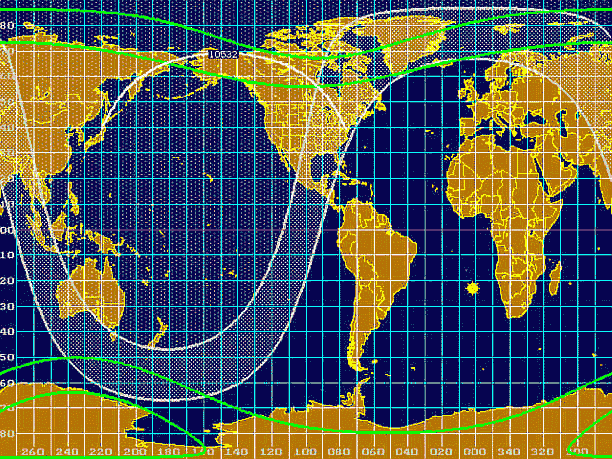

На рис.2 показана трасса Вашингтон (W3) - Япония (JA) по дуге большого круга. Показано также положение Солнца (в южной Атлантике), полоса терминатора (плюс-минус час от времени восхода/захода), граница авроральной зоны для очень спокойной ионосферы (зеленая линия, ближайшая к полюсу) и граница авроральной зоны для возмущенной ионосферы (зеленая линия, ближайшая к экватору).
Рис.2
В зависимости от возмущенности ионосферы сигналы на этой трассе могут испытывать, а могут и не испытывать вредное влияние авроральной зоны. При исключительно спокойной геомагнитной обстановке, когда k-индекс равен нулю на протяжении 8 часов или более, авроральная зона сжимается до размеров, показанных зеленой кривой, ближайшей к полюсу. В этом случае сигналы на трассе W3-JA проходят полярные области без затухания. Небольшие изменения геомагнитной активности могут привести к значительным изменениям положения авроральной зоны. Если граница авроральной зоны пересечет нашу трассу, то сигнал подвергнется затуханию из-за поглощения в слоях D и E и других негативных факторов полярной ионосферы.

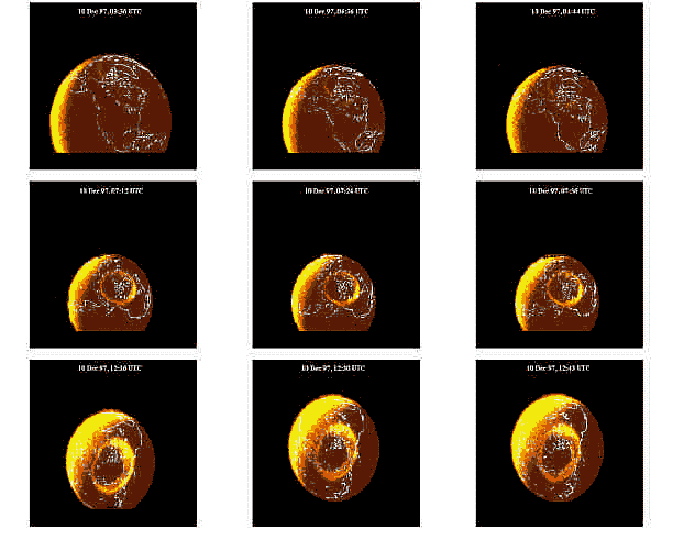

Изменчивость условий в авроральной зоне иллюстрирует рис.3. Эта серия снимков была получена с помощью спутника POLAR [5].
Рис.3
Верхний ряд снимков показывает очень спокойное состояние аврорального овала в 0336 UTC 10 декабря 1997 года. Активность едва заметна, и та наблюдается севернее Аляски. Трассы, проходящие через высокие широты, не затрагивают зону полярного овала, поэтому сигналы диапазона 160м должны быть стабильными и хорошего уровня.
Такое прохождение наблюдалось также 8 и 9 декабря 1997 года, когда сложились исключительно благоприятные условия между восточным побережьем США и Японией за 30 минут до восхода на восточном побережье США.
Средний ряд снимков показывает резкое изменение обстановки, причиной которого стало слабое геомагнитное возмущение, произошедшее в 0530 UTC 10 декабря 1997 года.
Через 1,5 часа после начала возмущения уже становится заметным увеличение активности авроральной зоны, площадь которой увеличилась, и теперь она занимает часть территории Аляски. Видно, что области наибольшей авроральной активности, отмеченные более интенсивным цветом, сосредоточены у экваториальной границы авроральной зоны. Трассы W3-JA и W6-Западная Европа теперь проходят через эти возмущенные области. При этом сигналы на этих трассах неизбежно будут претерпевать повышенное поглощение из-за увеличенной ионизации слоев D и E. По мере развития возмущения эта область повышенной ионизации распространялась к экватору и в 0712 UTC пересекла обе трассы.
В максимальной фазе возмущения авроральный овал спустился еще южнее и охватил всю ионосферу Аляски и значительной части Канады. Поэтому к моменту восхода на восточном побережье США в 1216 UTC 10 декабря вероятность связи между Вашингтоном (W3) и Японией (JA) упала до нуля.
Еще одной важной характеристикой авроральной зоны является ее размер в широтном направлении. Верхний ряд снимков на рис.3, где кольцо аврорального овала имеет небольшую ширину и плотность, соответствует низким уровням ионизации и более стабильной ионосфере. Сигнал, трасса которого пролегает через полярную область, испытывает затухание только когда проходит ионосферу аврорального овала.

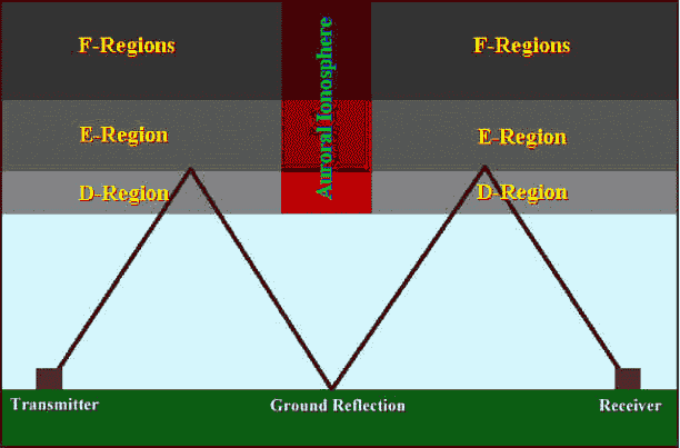

Возможны случаи, когда сигнал, распространяющийся через полярную область, не подвергается поглощению в авроральной зоне. Для этого необходимо, чтобы кольцо авроральной зоны имело небольшие размеры и ширину, и кроме того, чтобы отражение от Земли происходило в области аврорального овала. Такой случай показан на рис.4.
Рис.4
В периоды очень спокойной ионосферы ширина кольца аврорального овала может уменьшаться до 500 км. В то же время расстояние, которое проходит волна от земли до точки отражения от слоя E ионосферы, то есть под ионосферой, может быть от 500 км до 2200 км (при вертикальных углах излучения антенны от 20 до 0 градусов соответственно). Поэтому сигнал диапазона 160м может буквально проскальзывать под областью авроральной ионосферы, отражаясь от ионосферы не в области аврорального кольца, где он испытывал бы чрезмерное поглощение, а в области средних широт, то есть не контактируя с авроральной ионосферой. Такое прохождение не такая уж редкость, как можно было бы подумать, оно является причиной исключительно хороших трасс через Атлантический и Тихий океаны. Но поскольку авроральный овал нестабилен во времени и пространстве, такое прохождение обычно длится недолго.
Как следует из природы явления, наиболее ионизированной областью аврорального овала является его ночной сектор. К сожалению, именно этот сектор участвует в DX-связях. Кроме того, именно ночной сектор наиболее непредсказуем и изменчив. Обратите внимание, насколько быстро изменялась авроральная активность в районе Аляски на нижнем ряду снимков рис.3: от состояния слабой активности (в 1216 UTC) до умеренной (в 1243 UTC) за 27 минут. При детальном рассмотрении этих снимков выясняется, что отдельные, наиболее мелкие элементы овала могут появляться и исчезать в течение нескольких минут. Поскольку авроральный овал на этих снимках не что иное, как результат воздействия электронов с высокой энергией, вброшенных в ионосферу высоких широт, даже такие мелкие элементы овала могут оказывать сильное влияние на уровень поглощения сигналов диапазона 160м.
Одним из секретов успешной работы на 160м является умение использовать такие трассы, когда сигнал распространяется через полярные области, не касаясь ионосферы авроральной зоны. Станции западных и южных штатов США могут буквально "стрелять" под авроральную зону, избегая влияния поглощения, которого северные и восточные штаты на трансполярных трассах избежать к сожалению не могут. Вероятно именно поглощение в авроральной ионосфере в большой мере явилось причиной того, что Stew Perry W1BB (SK), всемирно признанный "отец DX-инга" на 160м, так и не смог провести полноценное QSO с Японией.

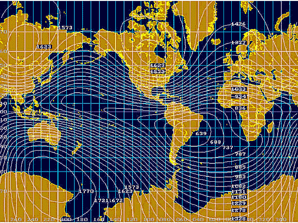

Не стоит недооценивать и такой параметр, как электронная гирочастота. (Заряженная частица движется в магнитном поле вдоль силовой линии, одновременно вращаясь вокруг нее по спирали. Число оборотов в единицу времени и есть гирочастота. - прим.пер.) Поглощение сигнала тем меньше, а трасса тем ближе к расчетной, чем дальше частота сигнала от электронной гирочастоты. Поэтому для работы с DX имеет смысл учитывать распределение гирочастот вдоль предполагаемой трассы. При этом трассы, вдоль которых гирочастота электронов уменьшается, страдают менее, чем трассы, вдоль которых она увеличивается.
На рис.6 показана азимутальная карта распределения электронной гирочастоты с центром в США.
Рис.6
По внешней окружности показаны значения азимутов. Голубые концентрические овалы - это параллели географической широты, красный овал - экватор. Светло-зеленые кривые - значения гирочастоты электронов в кГц с интервалом в 100 кГц. К счастью для радиолюбителей США, гирочастота уменьшается почти во всех направлениях кроме направлений на Канаду, Арктику и Сибирь. Наилучшие направления - Южная Америка и Африка. К сожалению, над территорией США гирочастота почти максимальна, от 1300 до 1600 кГц. Например, над Южной Америкой и Африкой она гораздо меньше, поэтому влияние гирочастоты на прохождение внутри Южной Америки, и даже между Южной Америкой и Африкой гораздо меньше, чем между Северной Америкой и этими регионами.
